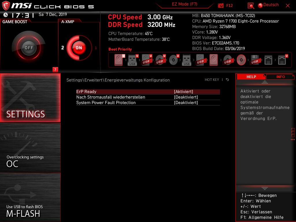

Also ich hab eben nachgeschaut..erp ready steht auf aktiviert...

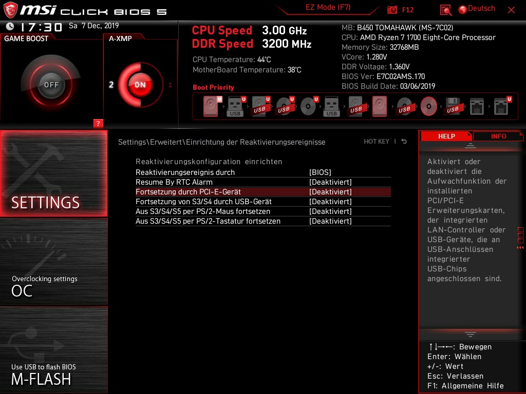

Hier mal 2 Screenshots vom Bios..muss ich beim 1.vielleicht was umstellen???
Der Ram leuchtet übrigens auch weiter im Energiesparmodus,aber ich denkje mal das is normal
So ich habe es soeben getestet,alle USB Ports sind im Energiesparmodus unter Strom.
Wo genau im Bios kann ich das abstellen???

Wenn ich mich recht erinnere, musste ich nur die Einstellung "... durch USB" deaktivieren (Bild 1). Also genau so, wie es schon eingestellt ist.
Mal ins blaue geraten: Hilft "Reaktivierungsereignis durch" auf "OS" statt "BIOS" setzen?
Und ans speichern hast du sicherlich gedacht ;)

@misterkarsten Ohje, ich dachte immer ErP wäre eine Einstellung rein vom Mainboard aus. Ich habs gerade nochmal gegoogelt. Auch das Netzteil muss ErP unterstützen. Wenn ErP aktiviert ist und Deine USB Slots trotzdem aktiviert sind, dann wird wohl ziemlich sicher Dein Netzteil diese Funktion nicht haben.

Ok, fun fact: ich habe das gleiche Netzteil. Das ist sehr seltsam, dann sollte sich die Tastatur eigentlich abschalten. Ich hatte das gleiche Problem mit meiner Maus, dass die LED Beleuchtung sich nicht abschaltete. ErP löste das Problem, weil die Funktion dafür sorgt, dass u.A. die USB Slots eigentlich außer Strom gesetzt werden.
Ich denke, dass das Phänomen dann mit dem Energiesparmodus zusammenhängen wird. Nur als Test, wenn Du Deinen Rechner komplett herunter fährst, dann geht die Tasatur mit ErP aktiviert automatisch aus?
Ja sehr merkwürdig.. Wenn ich pc herunterfahre ist usb stromlos...

Ich habe ein MSI B450 Pro Carbon AC mit der etwas angestaubten 7B85V12 Bios Version vom 15.11.2018. Ich denke wirklich es liegt daran, dass ErP nur beim Shutdown, nicht beim Energiesparmodus greift. Theoretisch ergibt das sogar Sinn, auch wenn es erstmals widersprüchlich klingt.
Yoink, stimmt, warum habe ich das nicht selbst gegen getestet :D
Nein, sämtliche Beleuchtung an Tastatur und Maus bleibt eingeschaltet. Nur beim Herunterfahren geht alles aus mit ErP.
Aaaahhhh.. Dann ist das also ein nettes Feature.. Ok ein Feature was nicht jeder braucht....
