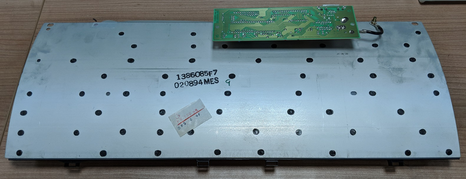

Nun denn die Tastatur geht wunderbar das Problem das ich habe ist das sich Langsam die Nieten hinten Lösen womit die Metall Schale mit der Plastik Schalle verbunden sind es ist zwar nicht so kritisch aber mich stört es.
Reicht es aus wenn ich die Niet stellen ein Tropfen Heißkleber drauf mache oder soll ich Plastik schmelzen und es drauf Tropfen lassen ?
Um diese Schwarzen Punkte geht es die Fehlen beim mir Teilweise und sind schon wegeflogen. Im Prinzip waren das Plastik spitzen die einfach heiß und breit getreten worden sind.
Ich würds mit Heißkleber versuchen. Wenn's nicht reicht, kannst du den wieder runterkratzen.

Schmelzen würde ich da nix. Heißkleber sollte erst mal reichen - eben auch weil es reversibel ist falls nötig.

Gibt doch unzählige Videos auf YouTube, die zeigen, wie man ein Model M repariert/restauriert, oder gar moddet, wie @Michael-Menten schon gesagt hat.
Reaktionen: Queediab und Disco Pongo

Langfristige Lösung wäre ein bolt mod.
Habe mir mal ein Video angesehen. Hatte zuerst scheu vor dem Aufmachen wegen der Federn usw aber es ist relativ einfach aufgebaut. Ich werde es erstmal versuchen zu Kleben und wenn ich merk es wird nichts werd ich das Probieren.
Danke an die Antworten!
