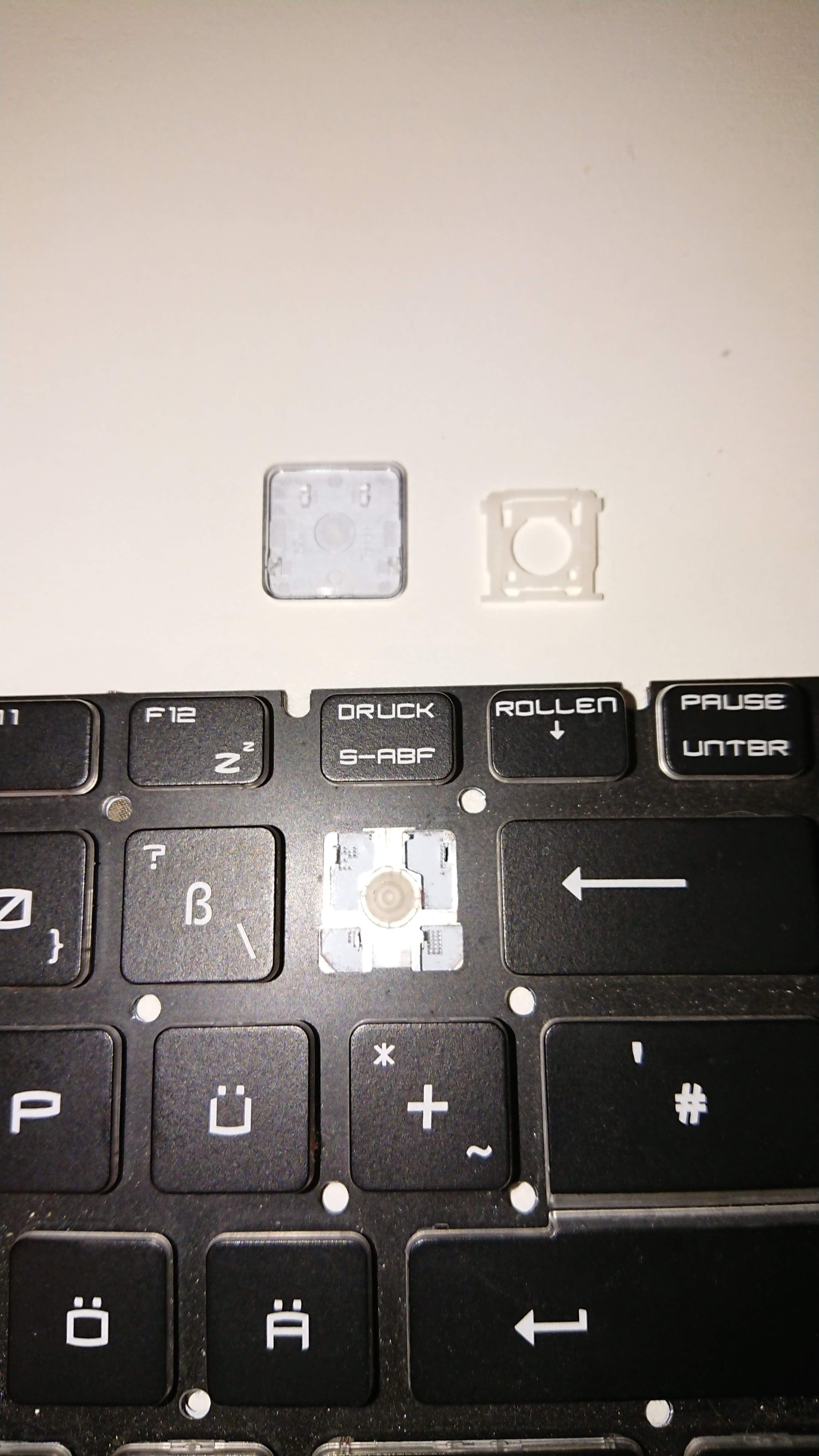

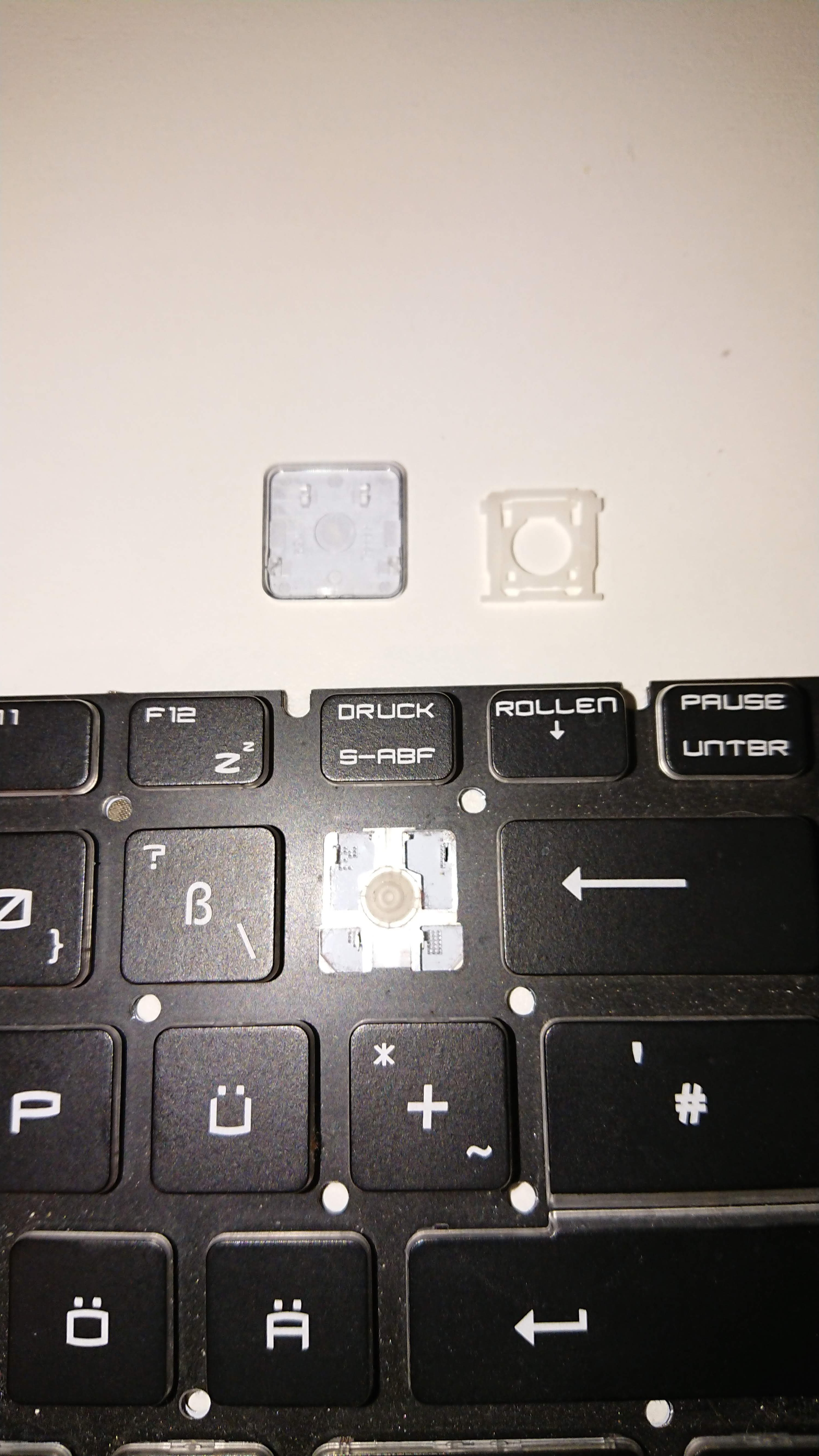

die Taste rechts neben ß, also ´iTzZent schrieb:Um welche Taste geht es ?

Da vermutlich, wie immer, irgendwelche Plastiknasen oder sonstige Kleinstteile abgebrochen sind und in der Regel keine Einzeltasten verfügbar sind (außer iTzZent hat was rumfliegen) und falls doch, diese nicht bzw. nur schwer einzusetzen sind, lasse ich mal folgenden Link da, wo man relativ viele Ersatztastaturen zu recht vernünftigen Preisen (je nach Gerät) bekommen kann:
https://www.ipc-computer.de/
Kleiner Rant zum "warum":
Notebooks sind Wegwerfprodukte. Notebookteile sind Wegwerfprodukte. Tastaturen sind Teile und als komplette Einheit zu sehen, aber die Einzelteile der Tastaturen sind nicht auf Reparatur ausgelegt (hab ich schon Wegwerfprodukt gesagt?) .. also hast du in der Regel nur die Chance die Tastatur komplett zu tauschen, weil vom Hersteller so geplant.
Außer du hast Glück.

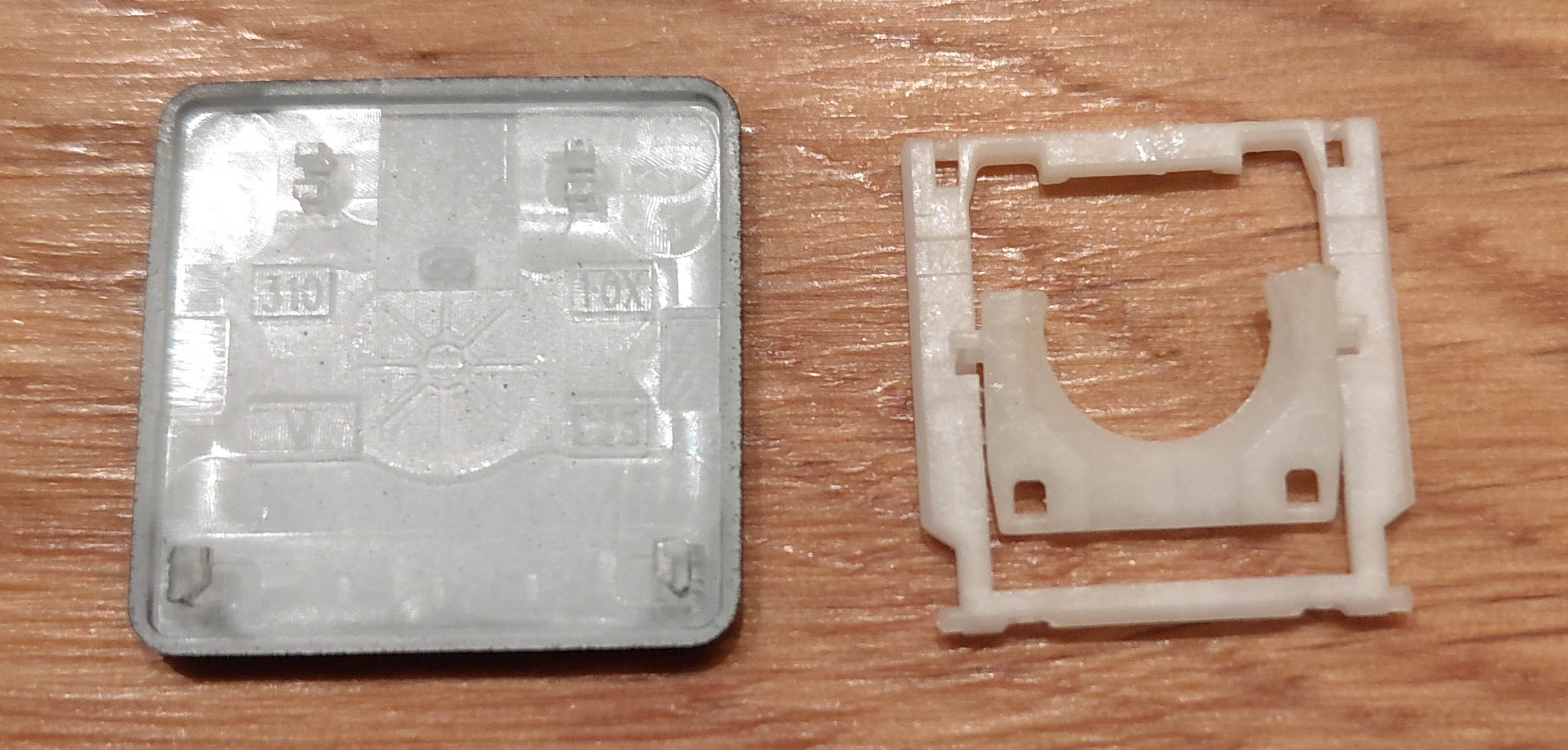

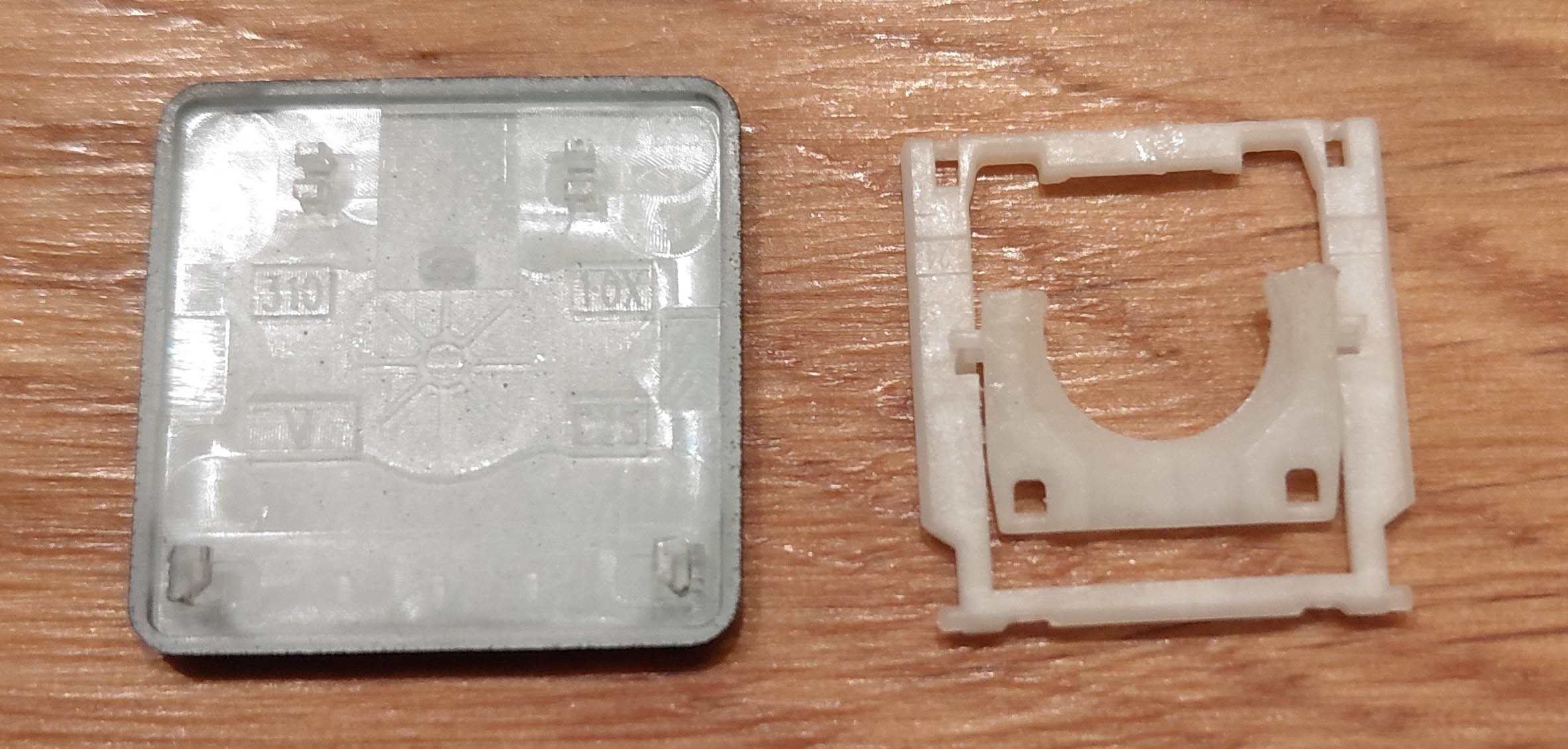

hier ein Foto von der Tastatur, ist zwar english layout, die Anordnung ist bei GS65 aber alle gleich, alle Tasten sind noch dran, nur das kleine Teil in meinem ersten Post ist gebrochen, vielleicht ist der Begriff "Scharnier" falsch

Mhh ja, die Schere sieht anders aus, dann hat MSI wohl doch ein wenig was verändert... denn bis jetzt waren die Keyboards aller Serien (ausser GT8* & GT75) untereinander kompatibel.

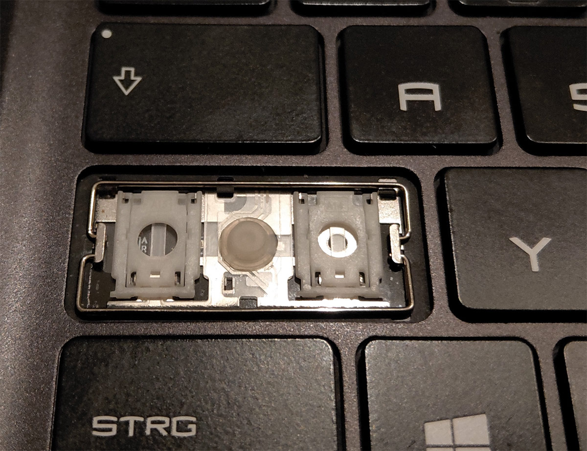

Dann schaue mal unter die linke Shift Taste, da sollten 2 Scheren vorhanden sein, eine reicht aber auch.

Warum machst es nicht so, wie ich es gesagt habe ? Ich habe selber schonmal ein Keyboard so betrieben, weil eine Schere kaputt gegangen ist. Einfach die 2. von der Shift Taste nehmen und gut ist.
Bedenke bitte, das du das Gerät komplett zerlegen musst, um das Keyboard zu wechseln.

daran habe ich schon gedacht, nur die Scharnier unter der linken shift Taste nochmal anders aussieht, viel schmaler 😂 gleiches gilt für die delete enter leer Tasten

Ja, dann hat MSI wohl einiges geändert beim GS65, es ist ja auch wirklich ein sehr kompaktes Gerät.
