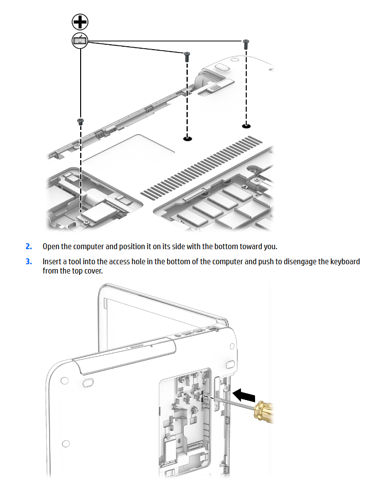

Da braucht man auch keine Chipkarte, HP ist da extrem wartungsfreundlich, da alles überall sehr gut beschrieben ist. Ich repariere die Dinger beruflich :) Der Typ im Video ist einfach nur dumm... Sieht man auch dadran, das er keine genaue Typenbezeichnung hinschreibt, denn das was er da hat, ist nen Probook 470 G4. Es ist nicht baugleich mit anderen Probooks der 470er Serie.
Bei bei JEDEM HP Notebook gibt es einen "Keyboard Release" Punkt, da drückt man einfach rein und das Keyboard wird rausgedrückt, vorher natürlich die beschriebenen Keyboardschrauben lösen. Nun einfach sanft das Keyboard aus den restlichen Nasen "ziehen" und fertig.
Es ist natürlich auch alles beschrieben im Maintenance and Service Guide
