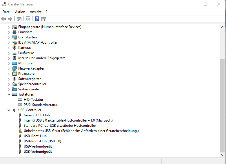

Letzte Woche habe ich men HP 350 g2 geöffnet und entstaubt und ich bereue es jetzt weil die Tasten 8 i k und , nicht mehr funktonieren...
Alle anderen gehen normal.
Ebenfalls ist der Fingerabdrucksensor betroffen :(
Habe die kabel überprüft und alles sitzt.
Die Treiber versuchte ich zu updaten ohne erfolg über geräte manager).

Nochmal Kabel prüfen. Gerade die Tastaturkabel sind so ganz dünne Folien. Wenn die nur ein bisschen krumm sitzen oder der Haltehebel nicht richtig umgelegt ist. Dann setzen die Tasten gerne mal aus.
Reaktionen: species_0001
Vermutlich sitzt das Flatflex Kabel nicht 100%ig gerade drin oder ist etwas verschmutzt, hatte ich auch als ich mein Convertible zerlegt habe.
Habe die Kontakte mit Isopropanol gereinigt und einmal mit Druckluftspray den Anschluss ausgepustet, danach das Kabel wieder rein und alles lief.
am besten die ganzen flachband kabel nochmal neu raus und reinstecken
