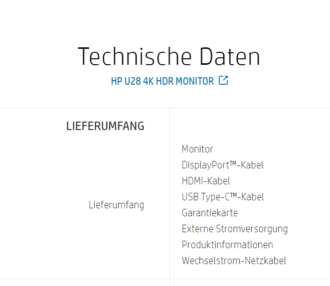

Ich bekomme den HP U28 4k 60Hz Monitor und möchte natürlich power delivery nutzen. Frage ist: Taugt das USB-C Ladekabel dafür?

Es kann funktionieren muss aber nicht? Das dem Monitor beigelegte Kabel kann es wohl nicht oder?
Warum sollte das beigelegte Kabel diese Funktionen nicht unterstützen? Das ist ja gerade dafür gedacht, mit dem Monitor genutzt zu werden, also sollte das auch mit relativ großer Wahrscheinlichkeit funktionieren.

Das beiliegende Kabel wird funktionieren. Das läuft alles über DP-Alt mode. Es muss kein TB Kabel sein. Nur wenn es auch ein TB Monitor wäre. Teste das beiliegende.
Hier die technische Beschreibung von HP:
1 SuperSpeed USB Type-C 5 Gbit/s Signalrate (bis zu 65 W Leistungsabgabe über USB, Alt Mode DisplayPort 1.2)
Alternativ, falls das beiliegende zu kurz ist, tut es auch das
