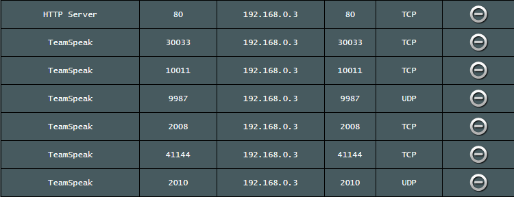

Port Forwarding Ausschnitt des Routers (ASUS DSL-AC68U):

Ich habe die Ports bereits nach seinem Post hinzugefügt, was mir aber nichts gebracht hat. Hier ein Screenshot von den aktuellen Einstellungen meines Routers:

Ich habe das ganze gerade mal unter einer Windows Installation getestet. Auf den Server unter Windows kann ich durch Port Forwarding zugreifen. Also muss es an Ubuntu liegen. Die Firewall ist aber scheinbar inaktiv.

Wenn sichergestellt ist, dass der Traffic nicht geblockt wird, kannst du zB mit tcpdump checken ob auch wirklich Daten ankommen. Allerdings sagt der Windows-Test eigentlisch schon aus, dass das Port Forwarding im Router funktioniert.
