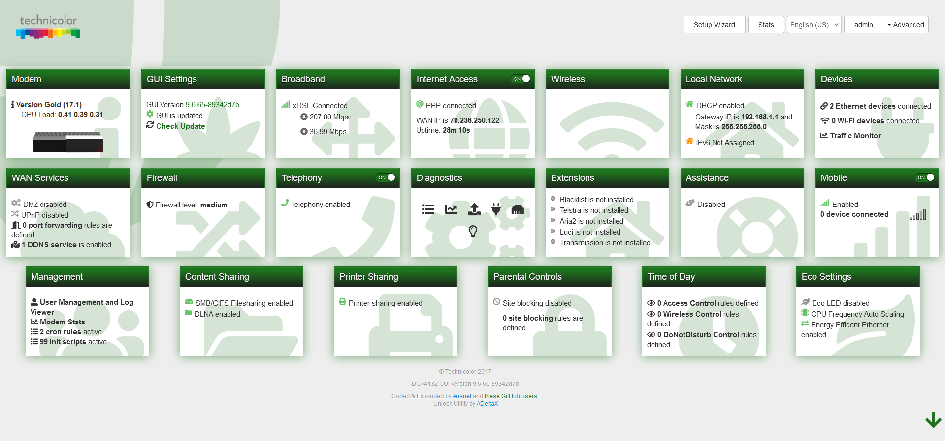

ich habe heute den DGA4132TIM Modem/Router aus Italien geliefert bekommen.
Das Gerät konnte ich erfolgreich flashen, eine Verbindung Sync-Rate hat das Gerät auch.
Nur wo gebe ich die Daten für die Telekom (VDSL250) ein !?
Bzw. ich möchte eigentlich eine Fritz!Box für das WLAN verwenden.
Hier war auch alles schon eingestellt für externe Modems, was auch immer perfekt funktioniert hat.

Das Gerät hatte ich bereits geflasht.
Der DGA4132TIM hatte ja die eine Verbindung aufgebaut.
In der Fritzbox musste ich
Internetanbieter: "weiterer Internetanbieter" und "vorhandener Zugang über WAN" auswählen.
Den DGA4132TIM hatte ich am LAN1 mit der Fritzbox am WAN Port verbunden.

Aktuell ist die Leitung noch gedrosselt.

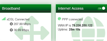

Die Sync-Werte sind jetzt schon deutlich höher (trotz Drosselung).

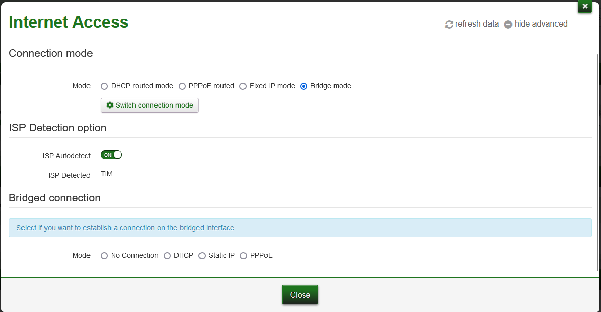

in deiner liste sind ja einige reine modems dabei, d.h. du hast dahinter deine fritzbox schon mal zum laufen gebracht? dann musst du diesen DGA4132TIM jetzt ja nur noch in den bridge-modus bringen.
entweder bridge-mode oder du nutzt den TIM als router und die fritzbox dahinter als repeater fürs wlan. eine verbindung hat der TIM als router ja:
Reaktionen: Tech-Dino
Ah:
und dann (bei Bridged connection) ?
