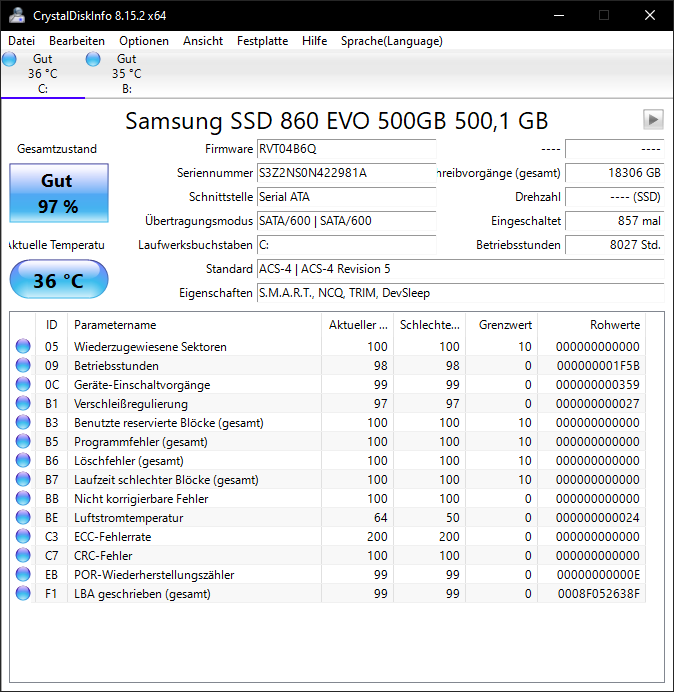

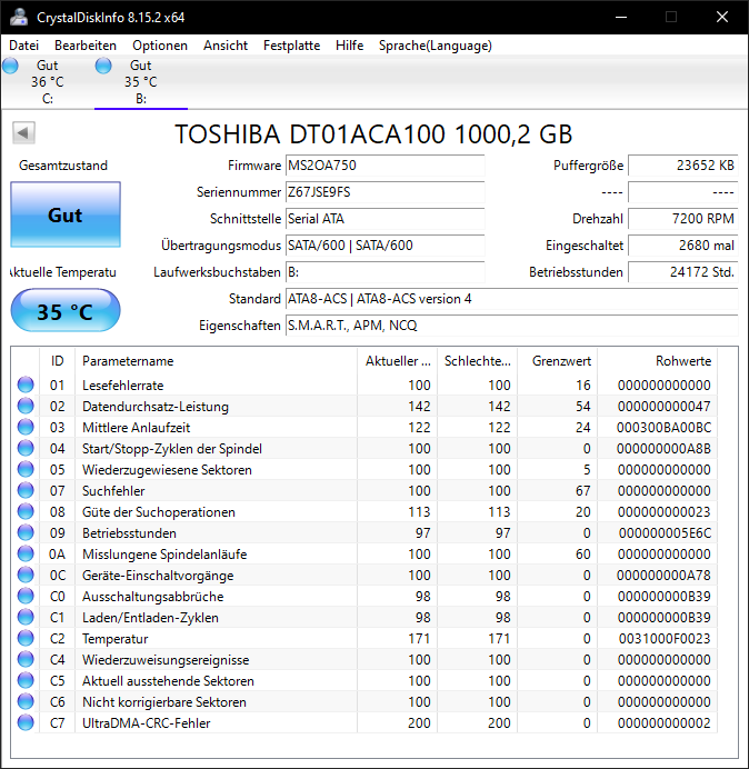

zeig mal die Datentraeger in crystal disk info
Hier bitte
