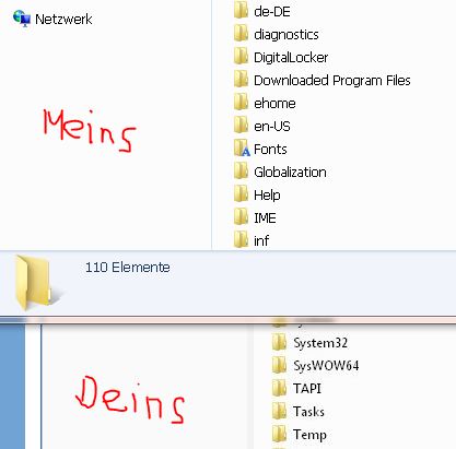

Anbei drei Bild, Steam habe ich jetzt mal weggelassen. Wenn ich etwas zur Autonomisierung getan habe, ist dort ein schwarzer Balken zu sehen.
Die Anwendungen sehen wirklich so unscharf aus, es sind keine Artefakte durch Komprimierung o.a.
Edit: Man beachte, Explorer Symbolleiste in Ordnung. Im 3 Bild habe ich einen Teil von xnview im Bild gelassen, damit der Unterschied zu MSN ersichtlich wird.

Gerade ist mir aufgefallen, daß der Loginbildschirm bei MSN zuerst deutlich besser aussieht als im Screenshot zu sehen ist. Erst wenn man hineinklickt ändert sich das.
sieht mehr eher danach aus als wenn per mausrad verstellt wurde.
Kannste ja mal testhalber probieren: STRG / CTRL gedrückt halten + mausrad nach oben oder unten scrollen. Vllt wird die Schrift dann scharf dargstellt.

Also für die, die per Google das gleiche Problem versuchen zu lösen und hier landen:
Lösung: Deaktivieren von Morpholigcal filtering.
