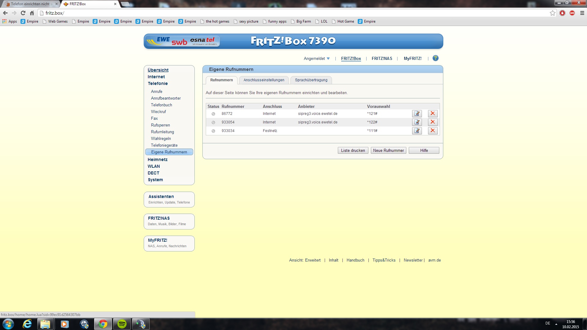

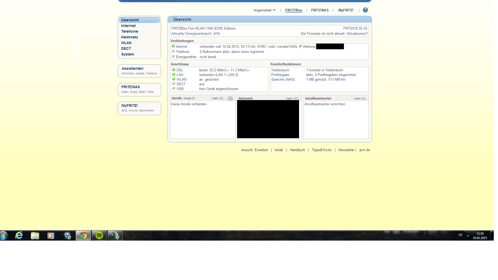

2 Rufnummern aktiv, davon keine registriert <- da mal drauf klicken und schauen was noch eingerichtet werden muss...!
Ja, und es sind zwei VoIP und eine Festnetznummer. Ist das richtig so? Habt ihr noch echtes Festnetz oder reines VoIP? Die Nummern können eingrichtet werden, wenn man rechts auf den Knopf drückt. Wenn der Punkt links grün leuchtet, sind sie eingerichtet, noch ist der Punkt grau. Danach geht man auf Telefoniegeräte und ordnet die Nummern dem Gerät zu. Die Nummer, die zu "sperren" ist, wird einfach nirgendwo zugeordnet, fertig.

im anhang seht ihr was mir angezeigt wird wenn ich auf "davon keine registriert" klicke
https://www.computerbase.de/forum/t...so-einfach-wie-erhofft.1446251/#post-16998179

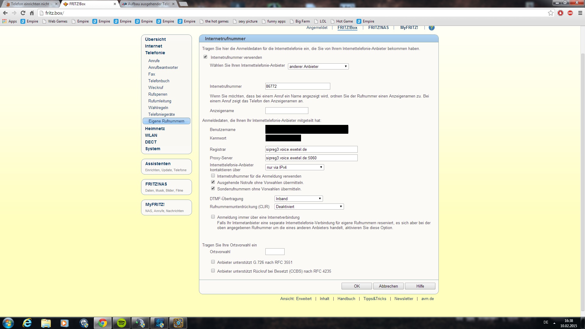

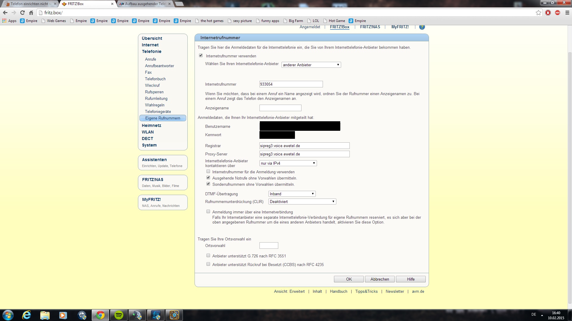

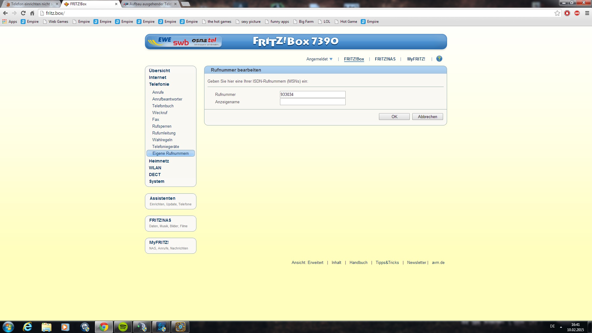

Dort im rechten Bild ist rechts neben der Nummer einmal ein rotes X zum Löschen und dann noch ein Blatt Papier mit Stift. Klicke auf das Blatt Papier mit Stift. Dort kannst du die Nummern einrichten. Dort wo sipreg3.voice.ewetel... steht. Mach mal davon Screenshots. Wir dürfen nur das Passwort nicht sehen. Dort wird sowas sein wie SIP-Registrar, Server, Stun....
also ich habe jetzt von jeder nummer dort einen screen gemacht und ich habe das gefühl das der fehler dort sein muss
bei 933054 is eigentlich falsch aba ich kann es nicht ändern ohne pw und benutzername die meine eltern nicht mehr wissen -.-
und bei ´´´´´´´´ steht festnetz und es sieht ganz anders aus -.-
EDIT : 933054 is anscheinend doch net falsch sondern sollte FAX sein

Das Log ist doch eigentlich recht eindeutig. DNS-Fehler, entweder habt ihr beim wild rumkonfigurieren den DNS-Server verstellt oder der Anbieter hat aktuell Probleme.

Einmal steht dort "Nur über IPv4". Vielleicht ist das falsch. Dann fehlt noch der Haken, dass man über das Internet Rufnummern aufbauen soll.
Das sind reine Ideen. Mir ist nach etwas Google und Durchforstung der Seite von EWE-Tel keine Anleitung dazu unter gekommen. Habt ihr irgendwelche Unterlagen? Kannst du dich auf deren Seite einloggen und Daten einsehen? Der Service-Bereich von EWE-Tel scheint nicht existent zu sein.
Die Anmeldung von VoIP/Internetrufnummern handhabt jeder Anbieter verschieden, daher kann man keine pauschale Aussage treffen.
Auf einem deiner Screenshots steht, dass die Fritzbox eine "EWE Edition" ist. Vielleicht sind die Nummern fest hinterlegt und ein Reset der Box hilft. Reine Idee! Vielleicht guckt hier jemand rein, der bei EWE ist. Ich würde sonst bei EWE anrufen und fragen, wenn du keine Unterlagen mehr hast.
