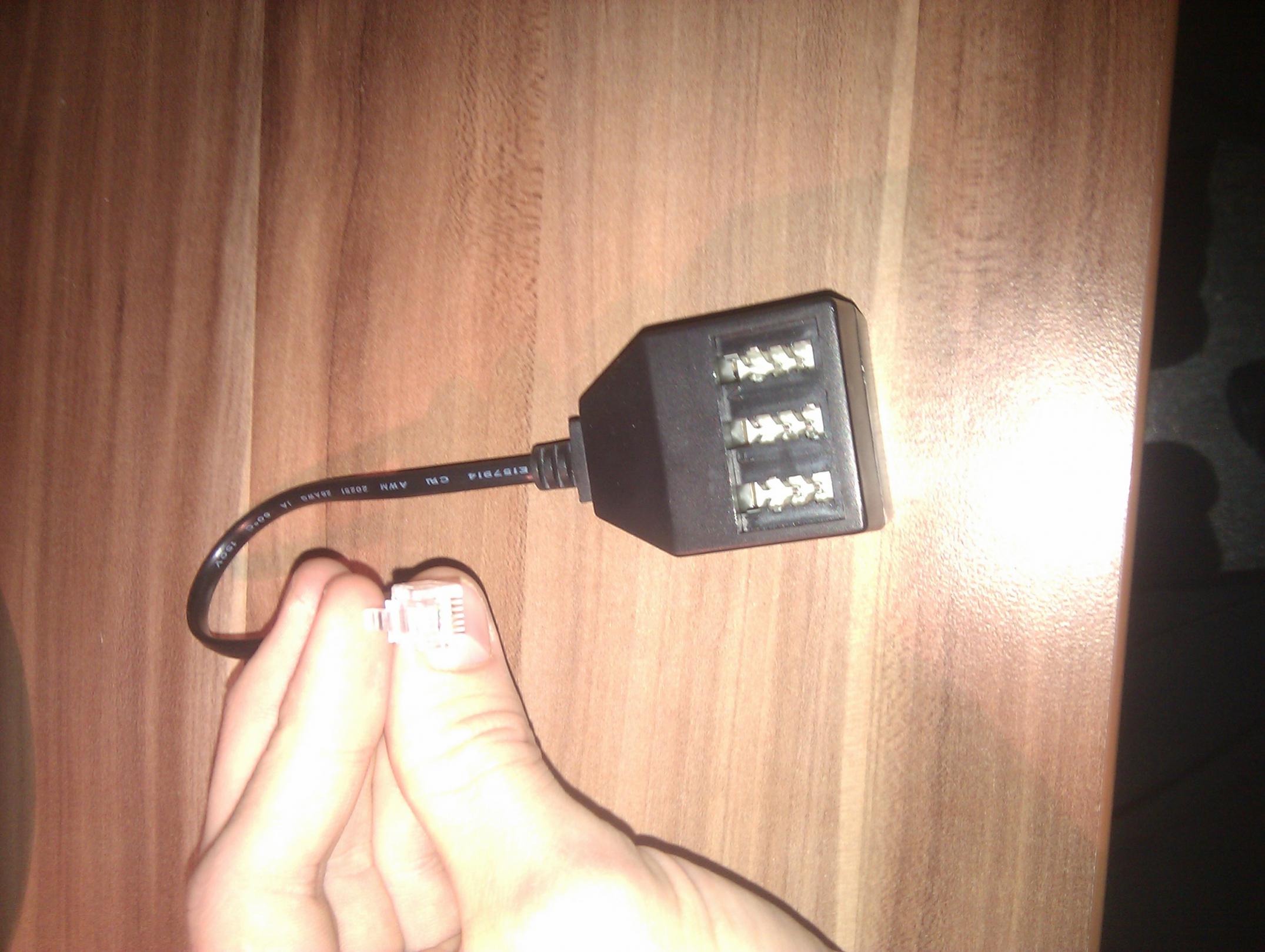

An dann habe ich noch ein Teil, was ich an das Modem anschließen soll, und das Telefon dann in die mittlere Buchse. So hat mir das der UnityMedia Mann gesagt. Am Telefon selbst habe ich allerdings nur ein Anschlusskabel, welches so aussieht wie auf dem Bild im Anhang - allerdings etwa 2mm breiter.

Dein Telefon ist schon richtig - du benötigst lediglich das Original-Kabel... ( RJ11 auf TAE-F )
Wenn du nur dieses Telefon anschliessen willst, dann reicht auch ein RJ11 zu RJ11 Kabel und den Adapter kannst du weglassen.

Ich habe solch einen Adapter:
Modularst. 6/4(RJ11) auf TAE-NFN Produktlink: http://www.telefon.de/multibild.asp?pID=14625

Kabel ins Modem gesteckt, anderes Ende ins Telefon. Mit diesem https://www.computerbase.de/forum/attachments/img_20101212_224845-jpg.212342/ Adapter und ohne. Telefon und Basis auf zurückgesetzt.
Kein Erfolg. Wenn ich eine Nummer anrufen möchte, dann erscheint auf dem Display "Störung" und es macht "tut tut tut tut". Wenn ich auf meine Nummer anrufe, dann kommt das Freizeichen als ob es normal funktionieren würde, aber klingeln tut es hier nicht.
