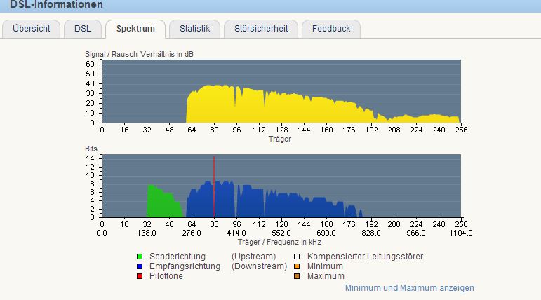

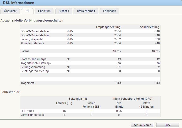

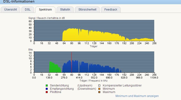

Steig um - mit hoher Wahrscheinlichkeit kommst auch nahe an die 6 Mbit/s. Kannst du mal das Spektrum der Fritzbox posten und die Leitungsdaten?

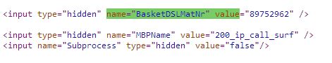

Hab auch eben noch schnell diesen Tipp hier befolgt
http://www.onlinekosten.de/forum/showthread.php?t=135961
Und das würde dabei rauskommen laut der Nummer im Quelltext:
C&S Comfort IP ohne Splitter-Bestellungs-Quelltext: name="BasketDSLMatNr" value="89752962"
AB: "DSL 6000 RAM ohne Splitter (1)" -> 3000er-Profil 4j (brutto 3.456 down / 2.800 up)

Danke für die Antwort. Hänge ich in Post 1 an.

Was meinst du damit? Ich hab mich ja in Post #3 an die Anleitung vom Onlinekosten-Forum gehalten und geschaut was geschaltet werden würde. Da steht 3000er-Profil 4j (brutto 3.456 down / 2.800 up). Das wäre schon eine Verbesserung.
Allerdings stehen im Router andere Werte bei der Leistungskapazität, aber das wird sich dann bei der Umstellung auf Annex J noch ändern, oder?

du hast es richtig erkannt, die anderen kamen aber mit 6k, die 1 in Klammern sagt aber schon das es keine 6k werden. Wobei die Telekom ja nicht mal ein "echtes" 6k Profil hat, (2) wären nur 5k und (3) schon 7k.
Bei den Profil hättest du ja noch 2,8k Brutto, ein Telefonat solche da nicht ins Gewicht fallen. Allerdings ist der Test keine 100% Garantie das du wirklich dieses Profil bekommst und die 3k wären der Optimalfall

Die Leitung sieht schlechter aus als gedacht, wobei sich das mit Annex J ins positive ändern sollte. Die Höchstgrenze vom Profil solltest auf jeden Fall erreichen. Annex J bietet eben gerade bei deinem Profil schon den vollen Upload, was für mich schon mehr als genug Grund wäre zu wechseln - leider ist bei mir mit 2 Mbit/s per Annex J Schluss :(
