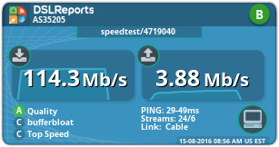

Hier kann man die Qualität der Bandbreite messen, inkl. bufferbloat:
http://www.dslreports.com/speedtest
Ich habe leider nur Bufferbloat C :mad:
Das liegt an meinem geringen upload (max 4 Mbit/s). Dann geht der Ping relativ hoch, wenn dieser voll ausgelastet ist. Auf über 200 ms:http://www.dslreports.com/speedtest/4719040
