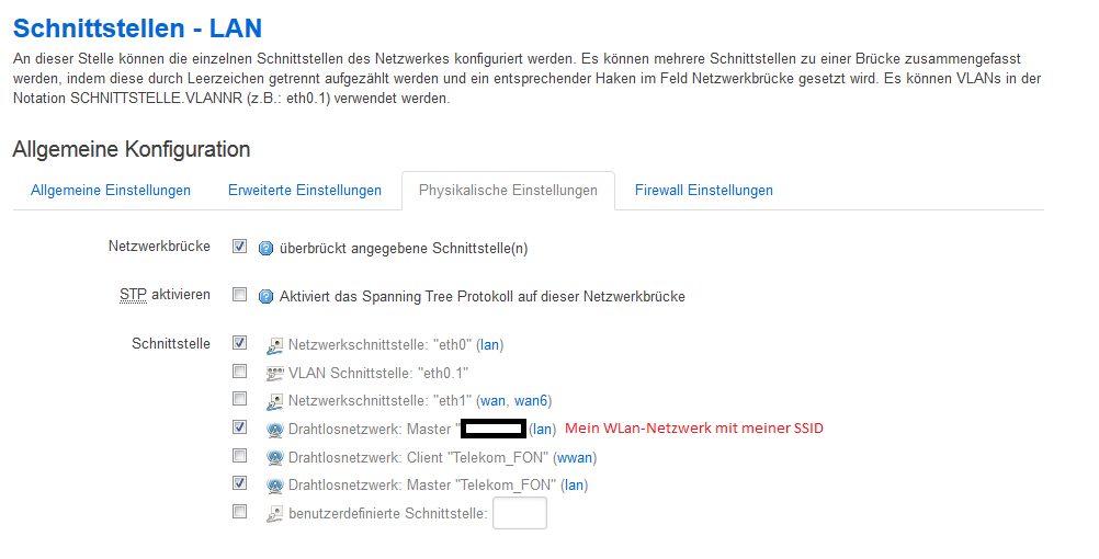

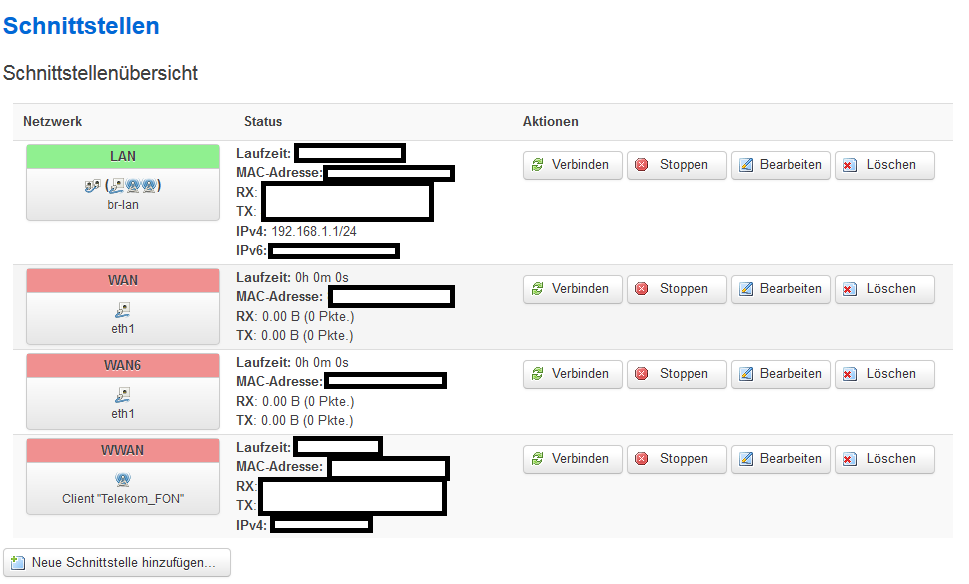

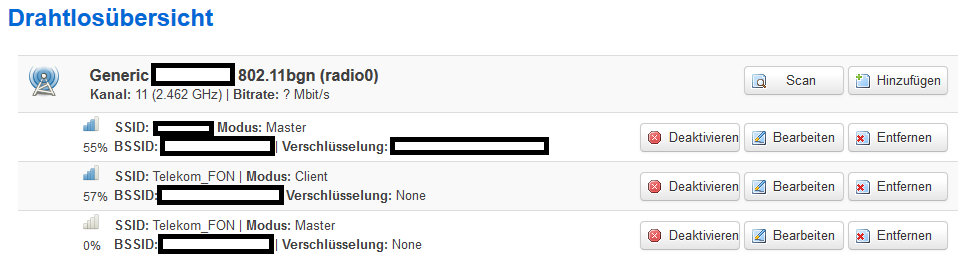

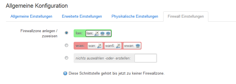

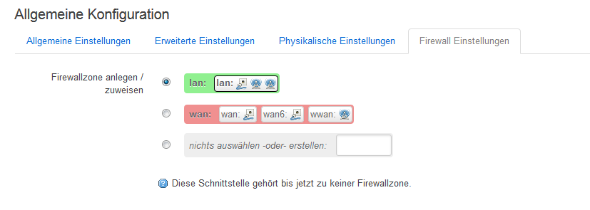

ich habe folgendes Problem. Meine Freundin hat kein DSL daheim. Bis vor kurzem konnten wir über den Nachbarn surfen ( er hat uns den WlanKey gegeben) . Jetzt ist er weggezogen und sie steht wieder ohne da. Da wir sowieso zusammenziehen wollen lohnt jetzt auch kein eigener DSL Anschluß.. Da ich einen Mobilfunkvertrag bei der Telekom habe ( mit Hotspotflat) kam ich auf die Idee einen Hotspotpunkt bei ihr zu nutzen. Hab mir also nen Huawei E5573 geshoppt. Hier funktioniert das durchschleifen des Signals schon einmal sehr gut ( per WlanExtender mit dem Hotspot verbunden und wenn ein Gerät sich anmeldet sind die anderen auch Online). Das Problem ist hier allerdings, dass der E5573 auf dem Balkon liegen muss, damit er sich verbinden kann. Also hab ich mir den TP-Link TL-WR841N (TPD) Vers. 11.1 für günstiges Geld bei Conrad besorgt ( hat ja bestimmt nen besseren Empfang als der E5573 ). Da habe ich heute Mittag OpenWrt draufgeschoben und bin jetzt seit 14 Uhr am testen ( daheim ). Hier hab ich auch so einen Hotspot von der Telekom.
Ich finde allerdings keine einzige Anleitung wie ich das vorhaben zu Stande bekomme, müsste ja eigentlich mit OpenWrt funktionieren... Was ich bisher hinbekommen habe
- OpenWrt auf Deutsch umzustellen
- erfolgreich mit Hotspot verbunden

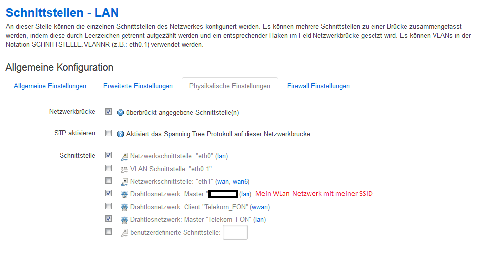

- eigenes Wlan erstellt ( hier wird mir allerdings immer auf dem Iphone/Ipad gesagt dass es nicht online ist und es verbindet sich nicht wirklich
- mit eigenem Wlan verbunden ( Fritzbox 7490 ), allerdings sind dann alle anderen Wifi´s weg..
Hat hier schon jemand so etwas hinbekommen? Muss ich da bestimmte Sachen bezüglich DHCP einstellen? So einfach wie ich mir das vorgestellt habe ist es leider nicht.. Gibt es da irgendwo eine verständliche Anleitung bzw ein bestimmter Begriff wo ich nach suchen kann?
Hier nochmal Kurzfassung von dem was ich vor habe
WR841 verbindet sich mit WlanHotspot ----> Handy verbindet sich mit WR841 über andere SSID ----> Anmeldeseite wird auf Handy angezeigt und wenn ich die Daten dort eingebe ist jedes andere Device welches sich auf der WR841 anmeldet auch online..
Vielen Dank für Tips und Anmerkungen!
