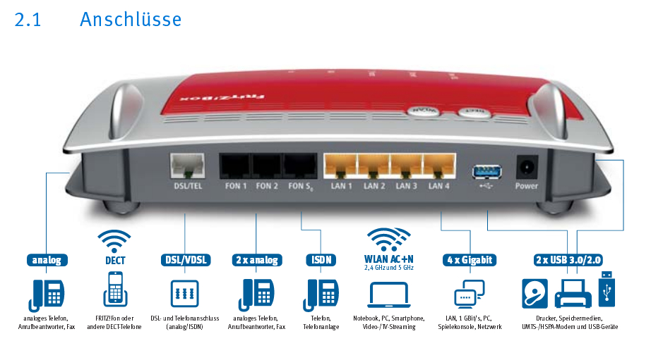

Würde die Fritz!Box 7490 (Abbildung s.u.) in die engere Wahl nehmen. Die Speedport W 921V fällt weg, da diese nicht mehr angeboten wird. Den Vorschlag der Telekom mit dem Adapter würde ich ablehnen.

2) Du brauchst nur einen Router mit S0-Bus, wenn die Auerswald unbedingt dran soll. Du kannst die Analog-Telefone und DECT-Telefone i.d.R. direkt am Router anmelden (DECT) bzw. per Kabel verbinden. Nicht alle DECT-Telefone funktionieren mit jedem Router gleich gut.
Router mit S0-Bus und Annex J sind derzeit nur Fritzbox 7390 (weniger zu empfehlen) und 7490 (empfehlenswert, ab 200 EUR). Telekom liefert Speedports mit S0-Bus (900er) derzeit nicht aus (siehe Post #8 von Hauro).
3) Wie o.g. reichen ein paar Dutzend kBit/s zum Telefonieren. Annex J bringt dir einen höheren Upload.
4) Faxen geht bei meinen Eltern zu 80-90 % problemlos. (Genauere Statistik kann ich nicht geben, da kaum Faxe verschickt werden.)
Du (bzw. deine Eltern) brauchen unbedingt Annex J für Telekom ADSL (2+) mit IP-Telefonie. Beim Routerkauf drauf achten.
Tip: In Fritzbox 7490/7390 kannst du SIP-Accounts einrichten und z.B. SIP-Gate, Calleasy, Easycall und dergleichen nutzen (als Notlösung, wenn Telekom-IP-Telefonie mal nicht geht).
SIP-Gate bietet für ca. 4 EUR/Monat einen Plus-Account mit Faxempfang und Versand an mit speziellem Faxgateway an (bessere Übertragung über VOIP), ist aber nur sinnvoll, wenn deine Eltern tatsächlich auf ein echtes Faxgerät verzichten wollen.
Wie oben geschrieben, kann du Fritzbox-Fernzugang einrichten, wahrscheinlich muss aber eine kundige Vertrauensperson vor Ort die Fritzbox einrichten, bevor du aus der Ferne Einstellungen vornehmen kannst.
Habe bei meinen Eltern mit Telekom Annex J, 6 MB/s-ADSL an einer Fritzbox 7490 folgendes hängen: Faxgerät, Auerswald-Türsprechstelle, Gigaset DX800A-ISDN-Telefon mit 5 DECT-Teilen, WLAN-Geräte (Laptop, Fernseher etc.) und funktioniert bis auf die Telekom-IP-Telefonie-Störungen/Totalausfälle alles (seniorengerecht) seit Einrichtung.
