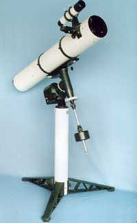

Und hier noch mein Teleskop (ein TAL-2m) - das Ding wiegt komplett aufgebaut mehr als 75 kg)
