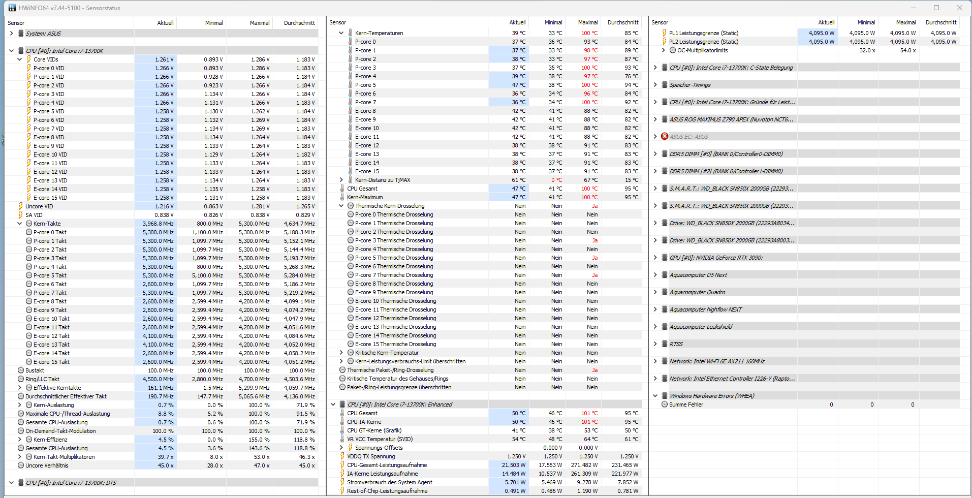

ich hatte gestern sehr nette Hilfe und Unterstützung beim UV meines kleinen Hitzkopfes bekommen und um die Stabilität zu testen habe ich unter anderem auch Prime95 genutzt da zwar CinebenchR23 wie auch y-Cruncher gut und fehlerfrei durchliefen aber das wohl nicht ausreicht und Prime95 hat es deutlich gezeigt.
Leider habe ich mit meinem I7-13700K und SP87 die Silicon Lottery nicht gewinnen können. Sprich die CPU braucht mehr Leistung um stabil zu laufen.
Bei Games kann ich die CPU zufriedenstellend kühl halten und auch nach 10 Minuten Cinebench, die in Games wohl so nie auftreten wird, bleibt die CPU unter 90 Grad.
Was mich allerdings stutzig machte ist die Tatsache das selbst 2x 360er Radiatoren die CPU bei 270Watt 40 Minuten lang nicht unter 100 Grad halten konnte obwohl 6x Lüfter auf beiden Radiatoren bei 75% liefen. Ok ich muss dazu sagen das die Zimmertemperaturen gestern zwischen 25 Grad und 28 Grad lagen, der Standort des Rechners nicht optimal ausgewählt wurde und auch die Radiatoren mit der Luft aus dem Gehäuse kühlen müssen.
Wassertemperatur ging knapp über 28 Grad auf 39 Grad hoch und blieb dann auch dort und stieg nicht weiter an und auch die CPU wurde nicht weiter heiß.
wenige Sekunden nach dem Stresstest sind die Temperaturen der CPU wieder runter. Also die Kühlung wird soweit schon funktionieren nur arbeitet sie richtig?
Wenn ich nun bedenke das man mit der Kombination (2x 360er Radiatoren) auch eine RTX 3090 gut gekühlt bekommen solle, kann ich mir das nicht so wirklich vorstellen.
Kann ich hier Montagefehler des Kühlblockes auf der CPU (Anpressdruck zu gering) ausschließen oder passt das soweit?

Warum quälst Du den Prozessor mit glatt 40min. Prime? Wie man sieht passiert eine thermische Drosselung.

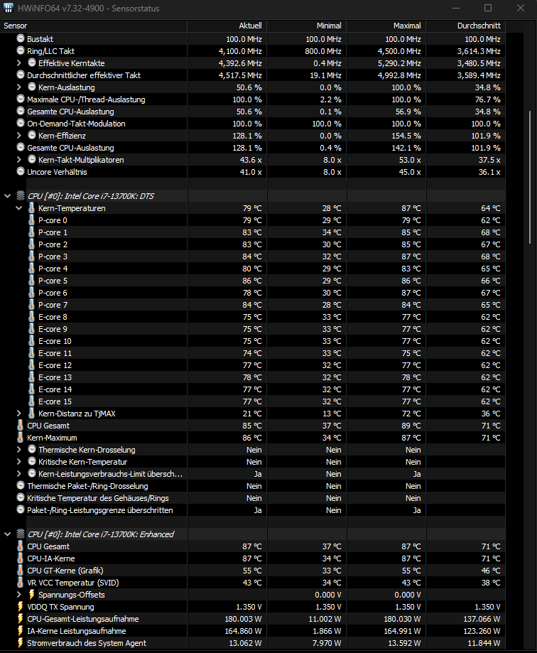

Deine Kühlung arbeitet vollkommen normal. Die CPU zieht nunmal in Prime mit den Stresstest Settings 270W wie im 2. Bild vor dir zu sehen. Das schafft keine Kühlung auf Dauer und ist auch kein realistisches Szenario.
Wenn ich bei mir nicht PL1 und PL2 limitiere (180W) , dann bin ich in wenigen Sekunden bei einem Noktua Lüfter bei 100 Grad in Prime95.
Hier ein Test mit Power Limit von 180W. Das sind 90 Watt weniger als bei dir. Und da hab ich schon Werte zwischen 80 und 90 Grad nach nicht mal einer Minute.
