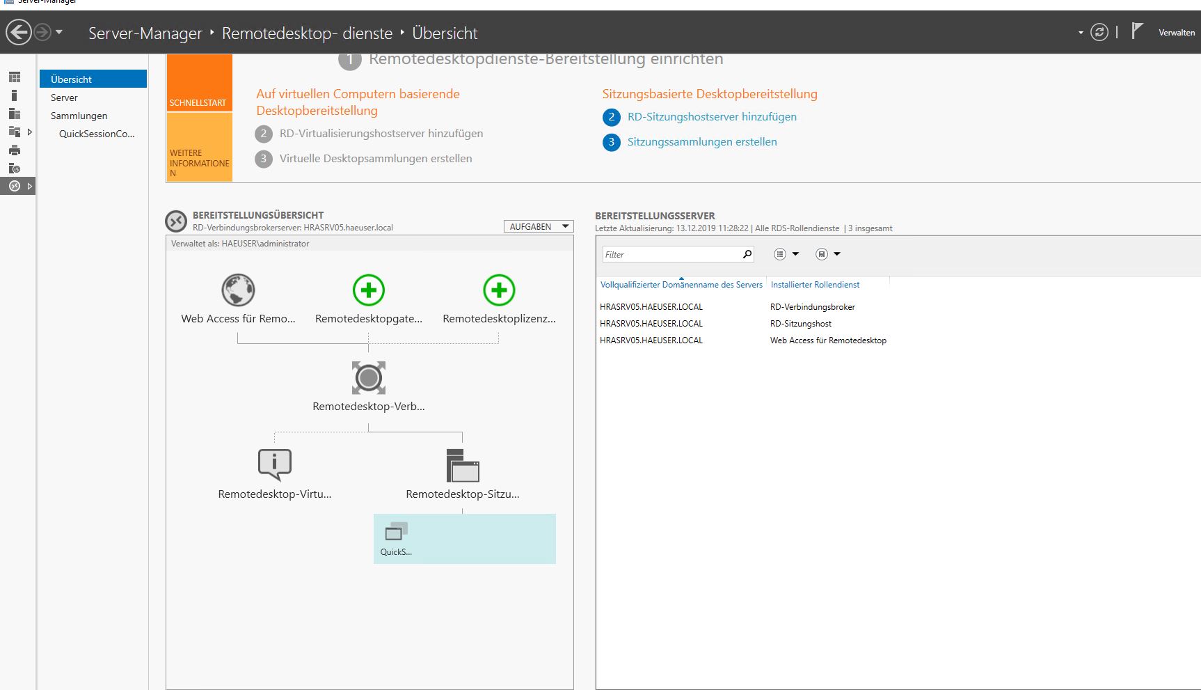

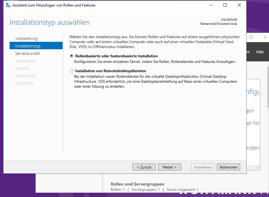

ich hatte die letzten tage hier schon ein paar fragen zum Terminalserver da ich das zum ersten mal gemacht habe. Nachdem ich fertig bin und auch alles funktioniert wie ich es haben wollte habe ich einen evt Fehler festgestellt. Beim installieren bin ich nach einer Anleitung vorgegangen welche die RDP Dienste und funktionen über Rollenbasierte oder featurebasierte Installation gemacht hat.
Ich habe aber gelesen im nachhinein das man das über Installation von Remotedesktopdiensten machen sollte. Nun meine Frage ist es ob das einen unterschied macht? Gestern habe ich jetzt über den unteren punkt nochmal installieren lassen weil ein paar sachen gefehlt haben die nun das sind. Bei Sachen die schon installiert waren hat er logischerweise einfach einen Fehler geworfen.
So sieht da ganze jetzt aus

Ich möchte das bis zu 10 personen ein programm auf einem server bedienen können. Außerdem wird auf diesem auch für jeden ein office bereitgestellt

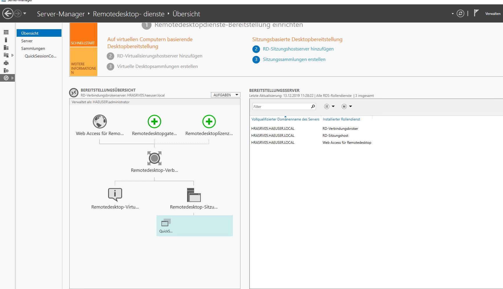

Dann musst jetzt noch gemäß des zweiten Bildes die zwei fehlenden Punkte unter "sitzungsbasierte Desktopbereitstellung" einrichten.
