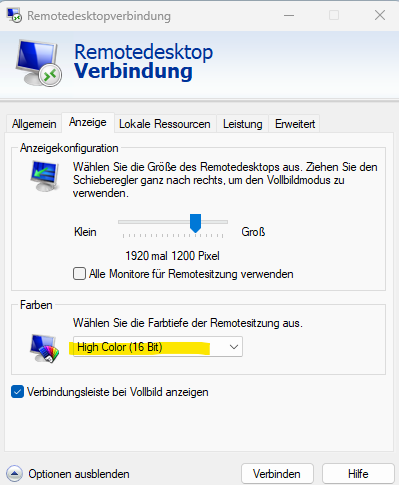

Clientseitig kannst Du vielleicht einmal prüfen, dass Du nicht mit 32-Bit TrueColor drauf gehst.

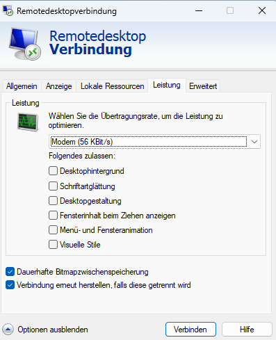

und unter Leistung mal testweise alles auf "Holz" stellen:
