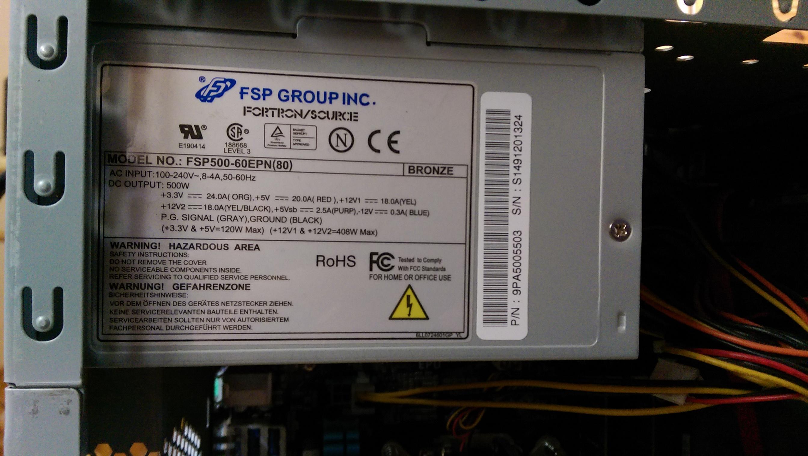

Seh ich anders, bis auf die Graka ist doch alles noch brauchbar, cpu sollte für alle aktuelle Games ausreichend sein. Kannst du ein Foto vom Netzteil Datenblatt machen? Würde die Graka wenn aufrüsten. Welche Spiele spielst du den und wo drückt der Schuh?

Eine neue Grafikkarte sollte einen ordentlichen Schub geben. Das FSP Netzteil ist nicht High-End aber solide Technik.

GTX 960. Damit umgehst du das Problem, dass das alte Netzteil eventuell problematisch werden könnte. Die 960er verbraucht nämlich sogar weniger Strom als die 460er. Bei Grafikkarte aus dem AMD-lager sieht das leider anders aus.
müsste das NT nicht mit ner R9 280(X) noch zurecht kommen? falls ja würde ich die der 960 vorziehen.
die momentan verbaute 560 ist auf jeden fall auch alles andere als ein kostverächter und hat seinerzeit im CB-test mit dem restlichen system zusammen auch gut 350W gezogen, genau wie die R9 280X. und in beiden fällen kamen stark übertaktete i7-CPUs zum einsatz.
Das NT hat nur 1x6 Pin laut Beschreibung, wenn also nur mit Adapter.
Ein Foto vom Aufkleber des NT mit den Ampere Werten wäre hilfreich um das genau festzumachen.

NT reicht auch für 280X/GTX970 (sollte wirklich das FSP verbaut sein)

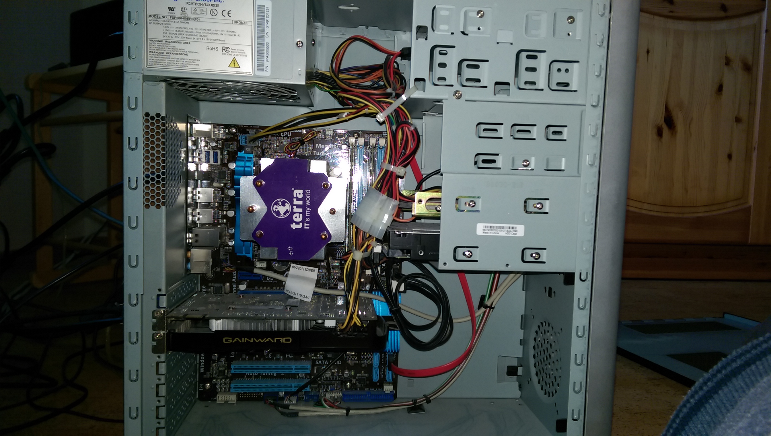

Guten Abend.
Hier die Bilder.
Gruß Ingo
