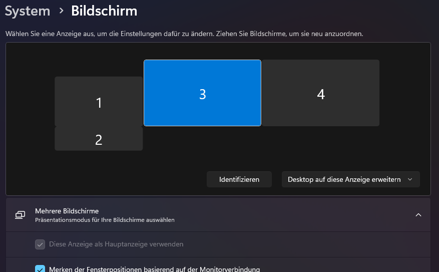

so sieht es mit dem Asus Duo aus (hat selbst ja schon ein zweites Display eingebaut). Asus steckt am TB Dock, an dem sind zwei Monitore per DP angeschlossen:
alle 4 (vier!) Monitore zeigen unabhängig ein eigenes Bild.
