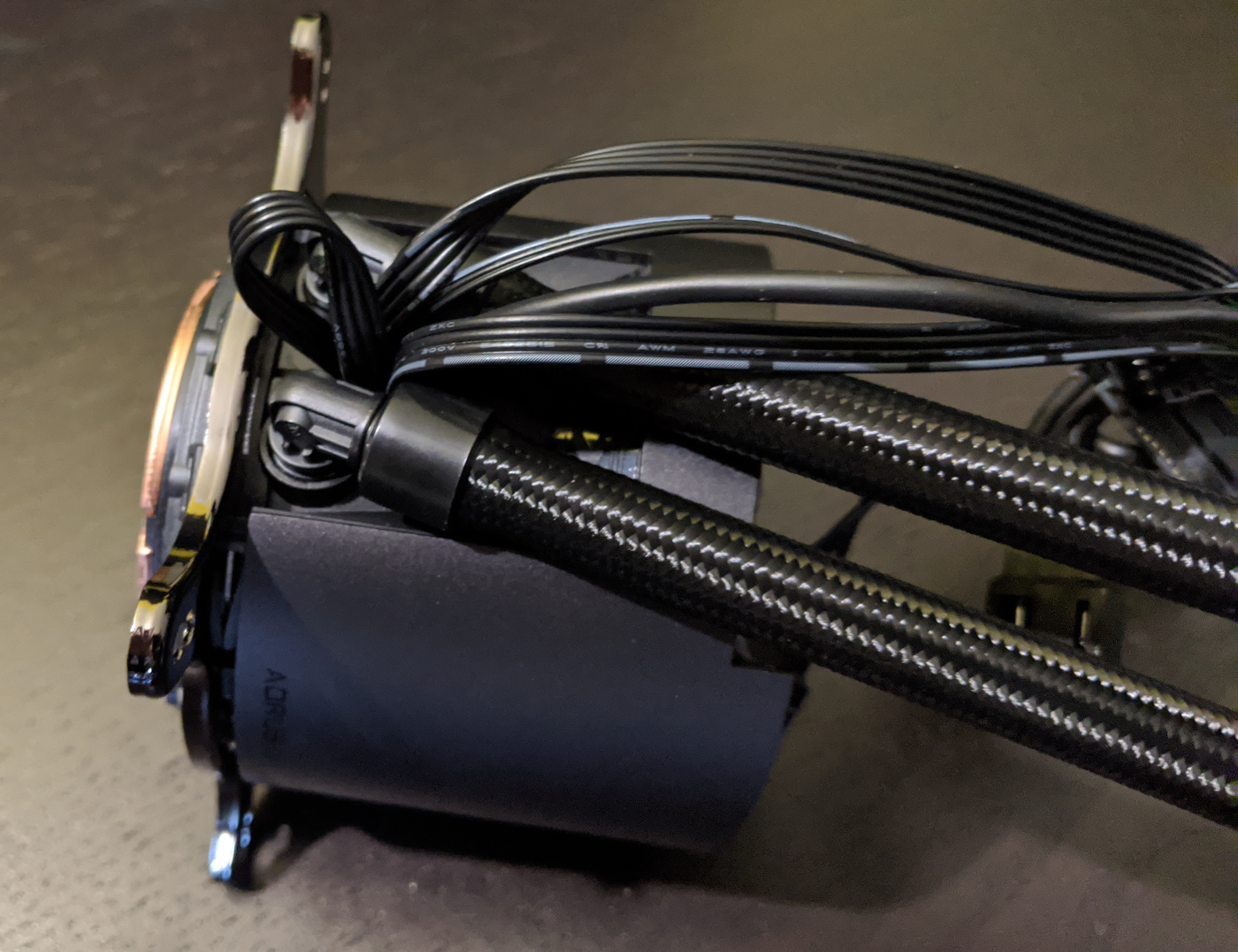

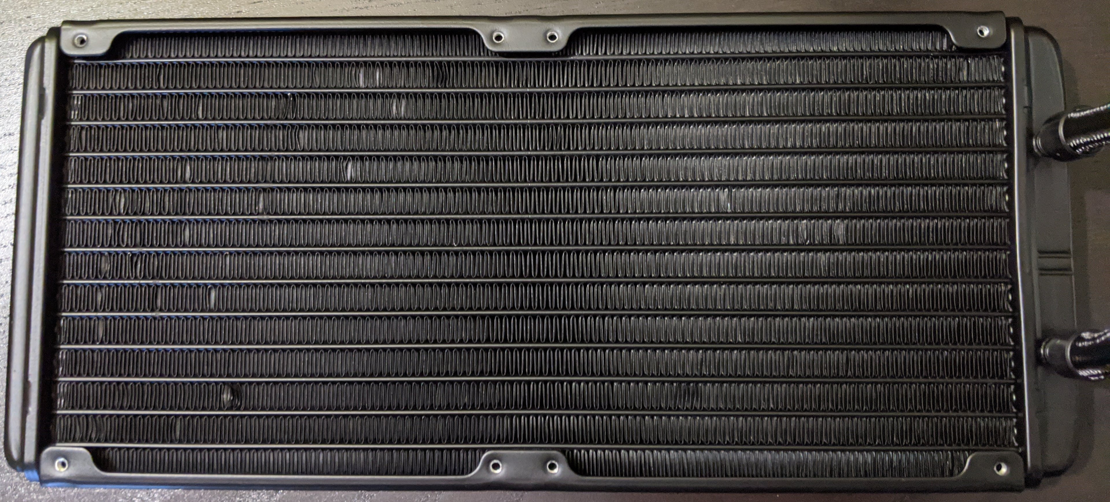

Beim Auspacken der AiO fällt direkt die sehr gute Verpackung ins Auge. Alles ist sicher in hochwertigem Schaumstoff verpackt und sollte auch einen unvorsichtigen Umgang bei der Lieferung problemlos überstehen. Die AiO hinterlässt einen wertigen und gut verarbeiteten Eindruck. Bei zweitem Hinsehen fallen allerdings ein paar verbogene Lamellen am Radiator ins Auge, ansonsten gibt es an der Verarbeitung nichts auszusetzen. Das Zubehör umfasst Montagematerial für aktuelle AMD und Intel Systeme und ist extra abgepackt. Vormontiert kommt die AiO mit dem Montagebracket für Intel 115x Systeme. Hier wäre angesichts der Beliebtheit aktueller AMD Systeme das AM4 Bracket sicherlich sinnvoller gewesen, ist allerdings bei Bedarf auch schnell ausgetauscht. Die Kabel für Lüfter, Beleuchtung, Stromversorgung und USB sind fest mit der Pumpeneinheit verbunden und verlassen das Gehäuse an selber Stelle wie die Schläuche zum Radiator. Die Schläuche sind schwarz gesleevt, flexibel und lang genug um einen Einbau in vielen Gehäusen zu ermöglichen. Für ausreichende Kabellänge sollte gesorgt sein. Besonders das USB-Kabel, welches zur Steuerung der AiO und des Displays zwingend notwendig ist, ist lang genug um es hinter dem Mainboardtray zu einem tief gelegen USB-Header verlegen zu können.

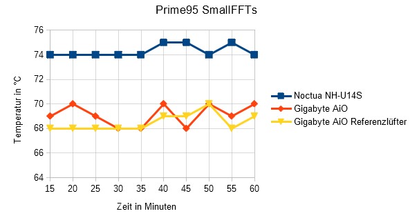

Um die grundlegende Kühlleistung der AiO im Vergleich zum Noctua NH-U14S Luftkühler einschätzen zu können, habe ich beide Kühler mit einem Worst Case Test unter Prime95 mit SmallFFTs belastet. Sämtliche Lüfter wurden dabei auf 1000 u/min fixiert, um gleiche Verhältnisse zu schaffen. Gemessen wurden die Temperaturen in jedem Test nach einer 15 minütigen Aufwärmphase und bis zu einer Stunde aufgezeichnet. Die Raumtemperatur lag jeweils bei 21°C. Die AiO wurde einmal mit den mitgelieferten Lüftern und einmal mit Noiseblocker eLoop 140mm Lüftern (hier als Referenzlüfter aufgeführt) getestet.

Im ersten Diagramm sehen wir, dass die AiO etwa 5°C - 6°C kühler als der Luftkühler Noctua NH-U14S arbeitet. Die Kurve der Referenzlüfter zeigt, dass diese noch im Schnitt etwa 1°C mehr an Kühlleistung bringen und einen leicht stabileren Temperaturverlauf zeigen. Dies sollte in der Praxis jedoch zu vernachlässigen sein. Die AiO zeigt somit eine sehr gute Kühlleistung.

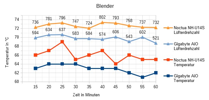

Zuallererst schauen wir auf die Ergebnisse für Blender. Im Diagramm ist direkt deutlich zu erkennen, dass die Wasserkühlung erneut eine im Schnitt etwa 5°C – 6°C kühlere Temperatur erreicht. Dies ist allerdings nicht der einzige Vorteil, denn die Lüfterdrehzahlen liegen durchgehend deutlich tiefer, im Schnitt etwa 150 u/min und maximal sogar bis zu 200 u/min weniger. Somit ist mit einer viel geringeren Lautstärkebelastung zu rechnen.

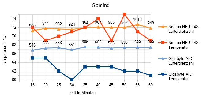

Kommen wir nun zu den Ergebnissen der Gaming Session. Hier werden die Vorteile noch größer, da sich das Gehäuse deutlich mehr durch die Belastung der Grafikkarte aufheizt und die Wasserkühlung die eigene Abwärme direkt aus dem Gehäuse befördert und somit zur Gehäusebelüftung beiträgt. Im Schnitt ist die Temperatur mit Luftkühlung fast 10°C höher und auch die Lüfterdrehzahlen sind runde 350 u/min höher. Somit ist der relativ kleine Vorteil aus dem Prime95 Test zu einem sehr großen Vorteil in den Praxistests geworden. Natürlich ist dies nicht auf jedes Gehäuse und System übertragbar und sicherlich der eher schlechten Belüftung des Phanteks Enthoo Evolv geschuldet, allerdings zeigt es doch das Potential der Wasserkühlung in der Praxis und besonders in schlechter belüfteten Situationen.

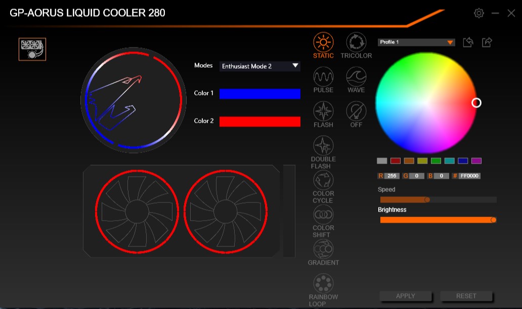

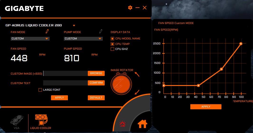

Zur Steuerung der AiO und Beleuchtung der Lüfter sind zwei verschiedene Programme von Gigabyte erforderlich. Zum Einen die Aorus Engine, in welcher die Pumpe und Lüfter gesteuert werden und grundlegende Funktionen des Displays, wie die Ausrichtung oder ein Upload eines eigenen Bildes, vorgenommen werden können. Um jedoch weitere Funktionen des Displays und die Beleuchtung der Lüfter zu steuern, muss auf RGB Fusion 2.0 zurück gegriffen werden. Für die Beleuchtung gibt es eine große Anzahl an auswählbaren Effekten, somit sollte hier jeder auf seine Kosten kommen. Diese Aufteilung in zwei verschiedene Programme schafft allerdings auch mehr Verwirrung und ist meiner Meinung nach eher eine unglückliche Lösung. Eine Software mit allen Funktionen, die außerdem ein etwas schlichteres und übersichtlicheres Design vertragen könnte, wäre hier die deutlich bessere Lösung gewesen. Aorus Engine muss außerdem ständig im Hintergrund laufen, damit beispielsweise die aktuelle CPU Temperatur auf dem Display angezeigt wird und Lüfter sowie Pumpe auf diese reagieren können. RGB Fusion 2.0 muss hingegen nur einmalig konfiguriert werden.

Das Display selbst stellt ein nettes Gimmick dar und bietet Raum für Individualität, könnte allerdings noch einige zusätzliche Funktionen vertragen. So wäre ein Anzeigen von CPU- und GPU-Temperatur zusammen eine gute Erweiterung. Außerdem ist das Display nicht besonders blickwinkelstabil, d.h. seitlich verwäscht die Darstellung schnell.
