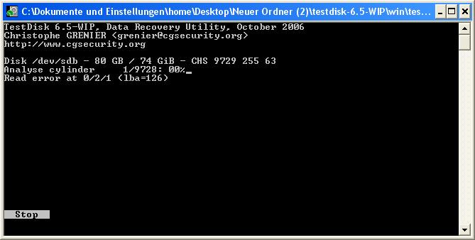

ich hatte auf meiner sata platte winxp drauf, alles lief den tag davor.
dann habe nächsten tag war alles weg, sprich die partitionen waren weg, demzufolge konnte auch xp nicht mehr starten, nun habe ich mir auf meiner ide platte xp installiert und versuche hierüber das problem zu lösen. was ich bisher geschafft habe ist das das "neue" xp meine sata platte wieder erkennt, demzu folge kann ich auch mit testdisk 6.5 arbeiten. Das Problem ist das test disk während er die pladde ausliest read error anzeigt siehe anlage "testdisk_fehler_1" danach habe ich die option proceed zu drücken, was ich auch mache, nur das auslesen dauert sehr sehr lange...und während er ausliest zeigt er auch immer wieder so ähnliche meldungen an "testdiks_fehler_2"...woran kann das liegen? weil normalerweise muss er mir doch jetzt die optionen bieten wo die partitionen liegen und dann kann man sie auch wieder herstellen...Kann mir jemand helfen?

zu deinen Problem mit Testdisk kann ich nicht viel sagen, aber es hört sich eher danach an,
daß deine Festplatte Sektorenfehler hat, also Hardwarefehler. Daher wird sich wohl in diesen
Fall nicht wirklich was mit Testdisk zu machen sein. Eher wirst du was mit einen Programm
zur Datenrettung wie EasyRecovery von ONTRACK(glaube ich) anfangen können,
wenn du deine Daten retten willst. Die Festplatte dürfte ein Garantiefall sein.

Wenn du in Testdisk nach Analyse und Proceed bestätigen bei der schnellen Suche einen Fehler im ersten Cylinder, 2 Head in ersten Sektor erhältst, dann gehe mal auf Stop.
Bestätige dann mit Enter und gehe auf Search! (der tieferen Suche).
Lasse die mal laufen.
Ignoriere dabei die Lesefehler.
Wenn du zuviele erhältst und der scan Probleme macht teile es mit.
Dann brauchst du Datenrettungssoftware.
Unsicher ist ob du die Partition in Testdisk direkt wiederherstellen kannst.
Aber wenn Testdisk deine Partition anhand des backup boot sectors (nur nach der tieferen Suche Search!) findet und wenn die Partition grün angezeigt wird und du p drückst deine Daten siehst, dann teile es mit.
Zurück kommst du mit q für quit drücken.
Wenn du eine Fehlermeldung nach p drücken erhältst benötigst du Datenrettungssoftware.

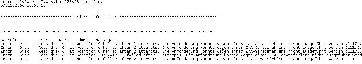

Hi Fiona,
also ich habe das mal probieren wollen...und ich habe einfach mal die Logdatei gespeichert und hier angehangen...! Vielleicht sagt dir das was!
Gruss
Sven
Ich weiß nicht ob sich die Meldungen auf das Image erstellen oder Image scannen beziehen.
Auch solltest du für eine bessere Erkennung die Read Attempts auf Standard mindestens 10 lassen.
Beim Image erstellen wäre es normal, da du Speicherfehler auf dem Datenträger hast.
Sollte daher ignoriert werden.
Sicher geht die Scangeschwindigkeit stark bei Speicherfehler runter.
Hierbei solltest du nur darauf achten ob die Speicherfehler beim scannen des Images auf den anderen Datenträger weg sind.
Teile es mal mit.
