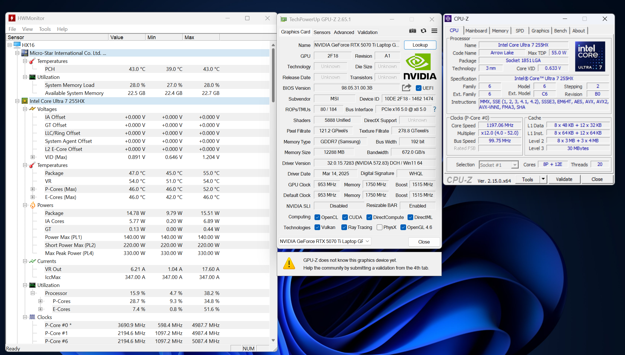

Zuerst einmal GPUZ, CPUZ und HW Info
Der Kingston RAM mit 6400 CL38 läuft leider nur auf 5600 CL40. Das MSI Vector 16HX verfügt über XMP. Man kann im BIOS 6400 auswählen über das XMP Profil jedoch startet das Notebook dann nicht mehr. Das gleiche gilt für das XMP 6000 CL38 Profil.

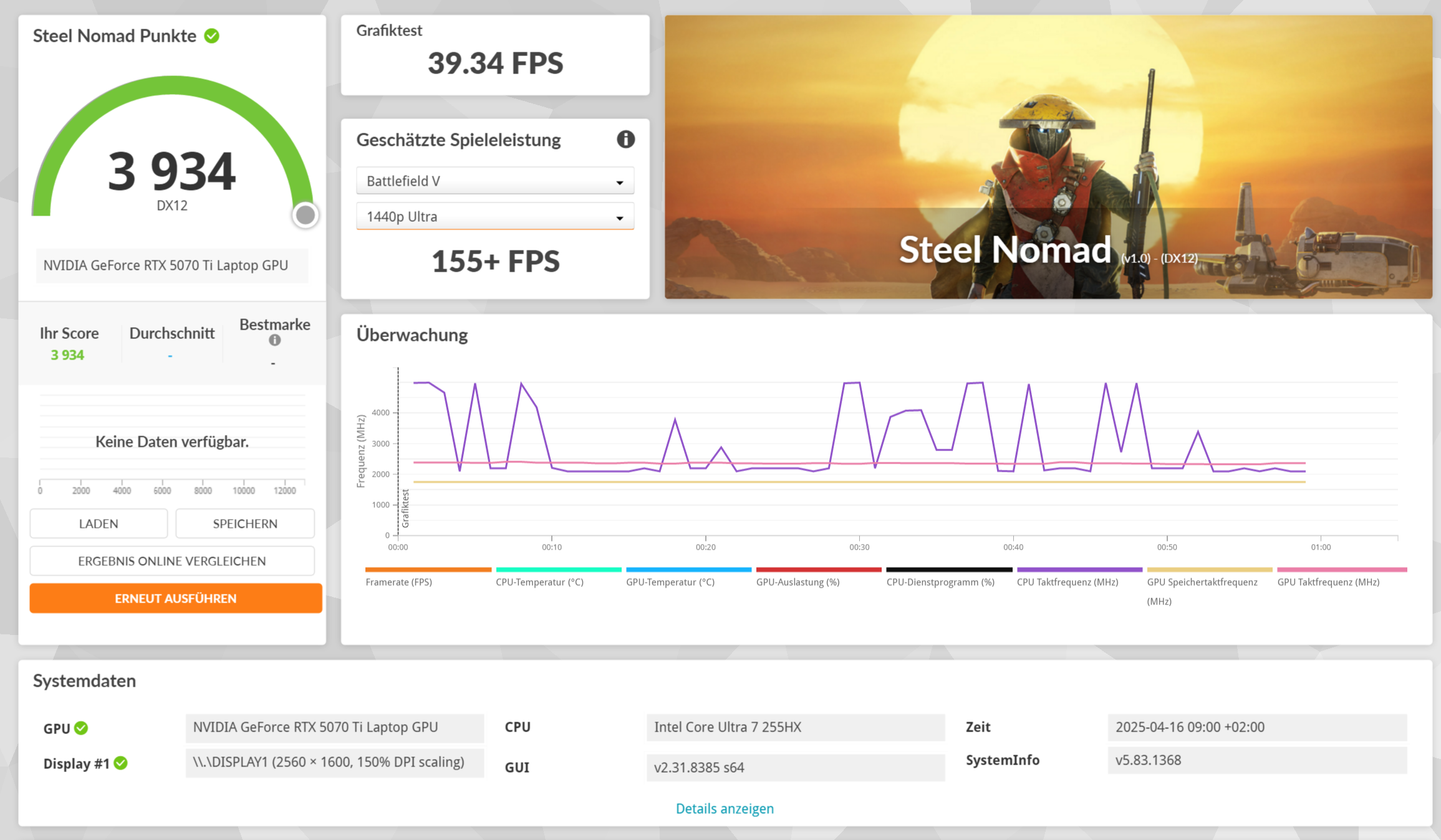

3D Mark Steel Nomad Profil Höchstleistung
Hier konnte ich kein Vergleichsdiagram über die Funktion Ergebnisse Online Vergleichen, da 3DMARK die Grafikkarte trotz diskret Modus nicht richtig erkannt hat. Ebenso gab 3D Mark die Meldung raus dass die GPU nicht Zertifiziert sei.

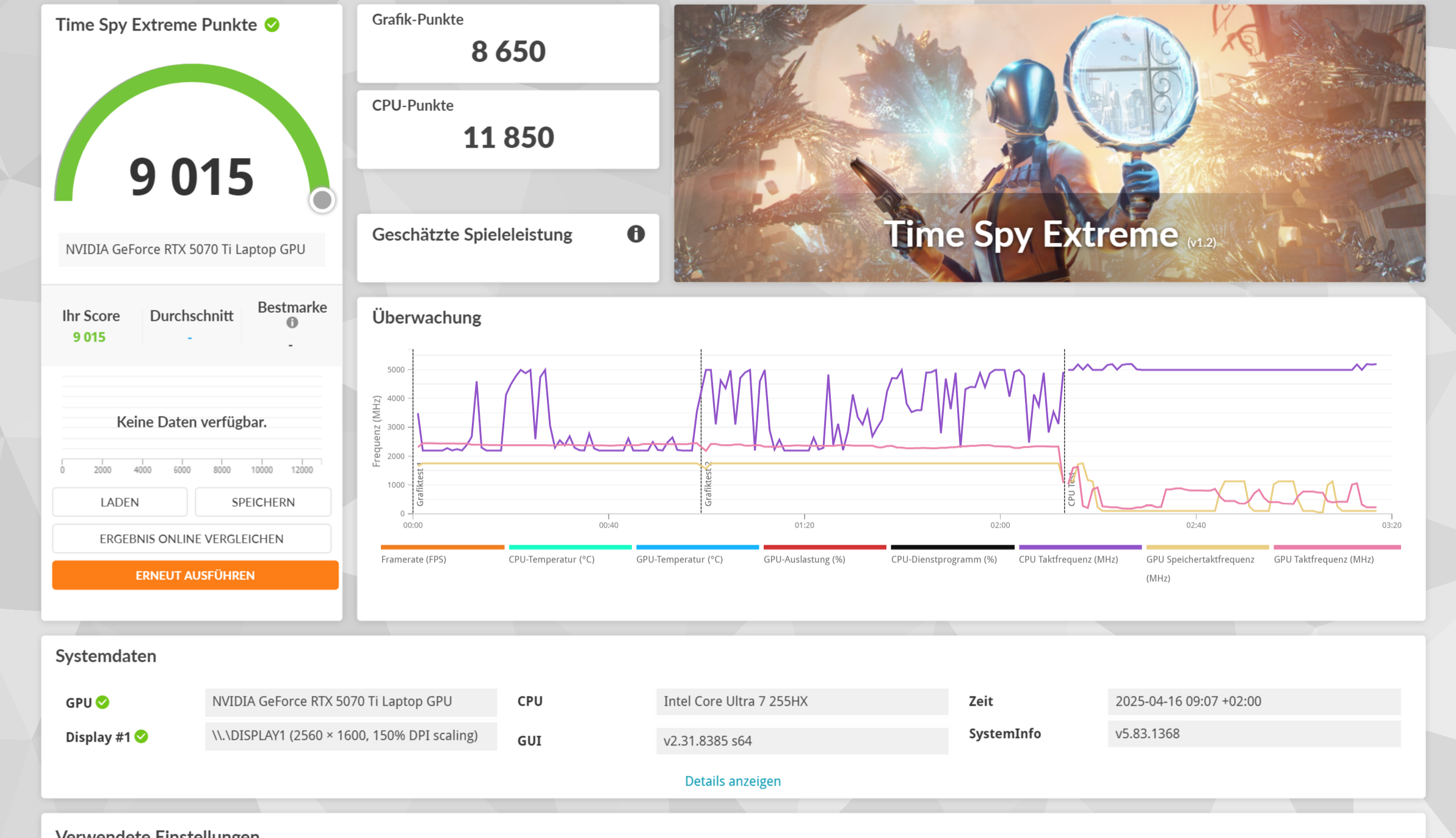

3D Mark Timespy Extreme
Auch hier habe ich im Profil Hochleistungsmodus den Test gemacht. Dabei wurde das Notebook extrem Laut. Ich hatte beim GPU Test maximal 59db. Aber beim CPU Test waren es nochmals deutlich hörbare 64db. Ganz kurz zum Ende wurden sogar 67db angezeigt. Die Temperaturen der RTX 5070TI lagen bei max 74 Grad, während der Ultra 7 255HX bei 99 Grad lag in der Spitze.

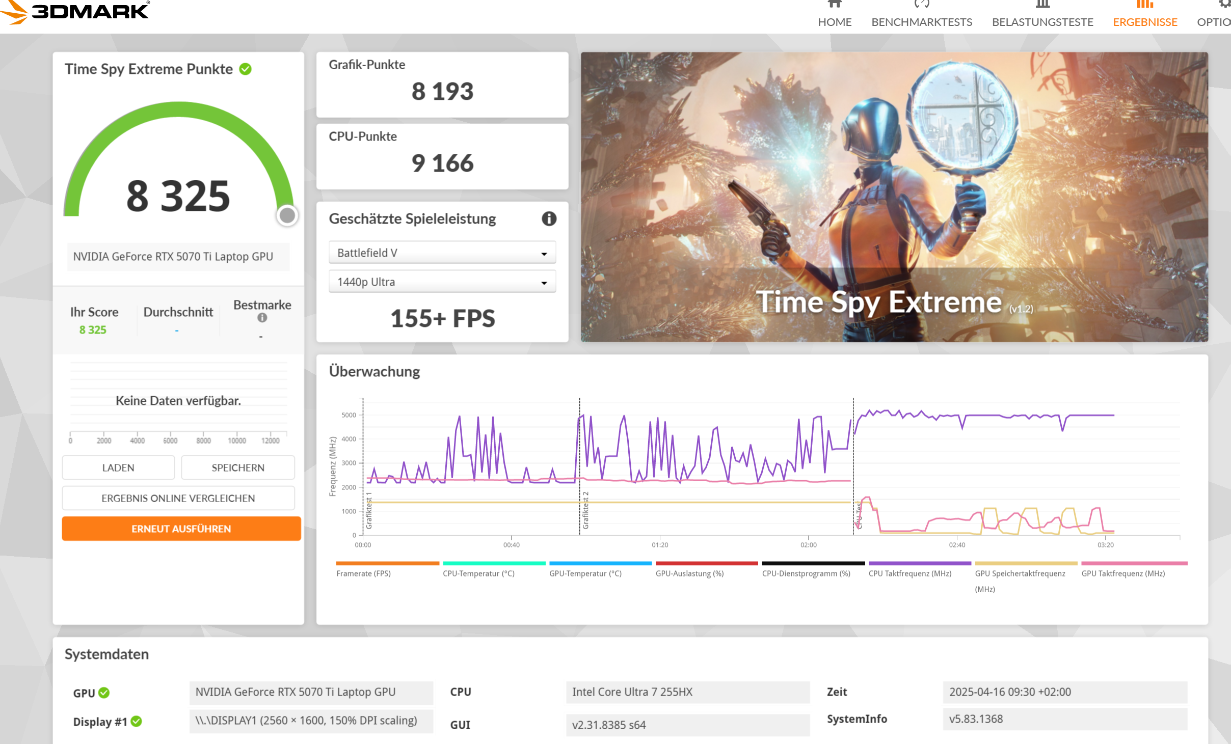

3D Mark TimeSpy Extreme (Ausgeglichen)
Im Leistungsmodus Ausgeglichen geht es deutlich ruhiger zu. Zwar muss man hier leichte Abstriche bei der Leistung machen aber in der Spitze erreicht das Notebook 56db. Meistens läuft es aber mit 50db. Die RTX 5070TI wurde hier 71 Grad warm und die CPU 86 Grad was deutlich Kühler ist im Vergleich zum Performance Mode.

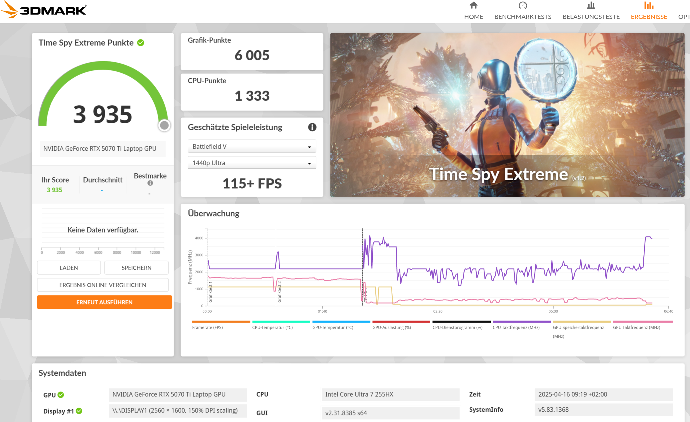

3D Mark Timespy Extreme (Lautlos)
Im Lautlosmodus geht es tatsächlich ziemlich ruhig zu mit maximal 42db. Aber die CPU kommt nicht ganz klar. Normalerweise dauert der CPU Test bei den anderen Profilen zwischen 35 und 45 Sekunden. Beim Lautlos Modus sind es über 3 Minuten gewesen. Zwischenzeitlich dachte ich sogar dass 3D Mark gleich abstürtzt. Ich habe den Test wiederholt mit dem identischen Ergenis.
Die CPU bleibt natürlich bei Kühlen 64 Grad und die GPU wurde ebenfalls nur 65 Grad warm.

Was mich allerdings auch gewundert hat sind die ROPs der dGPU laut GPU-Z, denn laut Tech Powerup soll die mobile RTX 5070Ti nur 64 und nicht 80 ROPs haben.
Also entweder TechPowerup liegt da falsch oder eben GPU-Z liest die dGPU nicht richtig aus (die richtig ausgelesenen TMUs sprechen aber eigentlich dagegen).

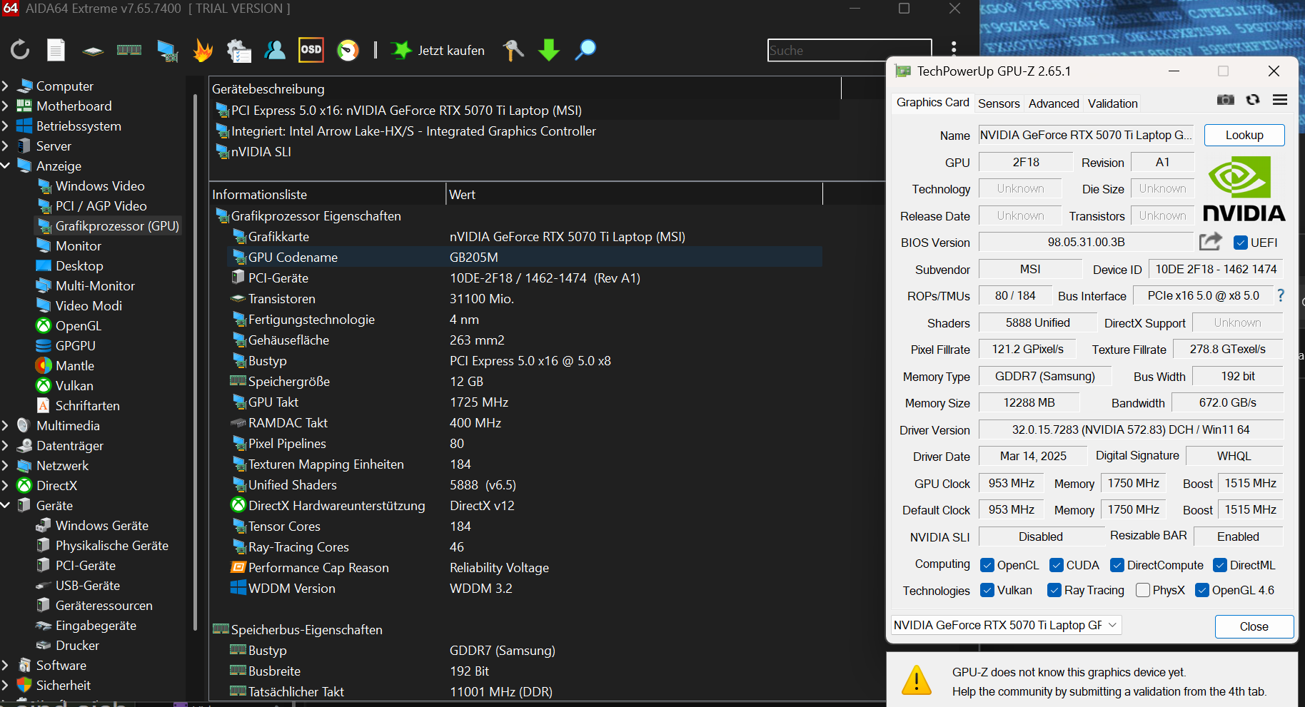

Irgendwo müssen ja die fehlenden ROPs der anderen Karten hin:D
Also AIDA64 liest ebenfalls 80 ROPs aus
Reaktionen: Chismon
Ja (schon wär's 😂), das wird wohl richtig sein und bei TechPowerup ist das vielleicht noch nicht geupdated worden und war eine Voreinschätzung der dGPU-Spezifikationen.
