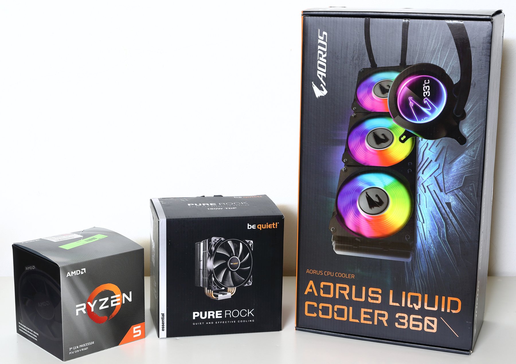

Die Verpackung vom Aorus war jedenfalls schon beeindruckend und lässt die der anderen echt klein aussehen:
Was meine Erwartungen im Voraus anging, so sahen diese folgendermaßen aus: Der Wraith Spire wird gänzlich verlieren, sowohl im Bereich der Geräuschentwicklung als auch bei der Kühlleistung. Der be Quiet! Pure Rock wird etwas besser kühlen und dabei leiser sein. Der Aorus Liquid Cooler wird die anderen beiden leistungsmäßig massiv abhängen, aber die drei druckoptimierten Lüfter direkt am Gehäuserand werden deutlicher wahrnehmbar sein als der eine 120mm-Lüfter am Tower-Kühler tiefer im Gehäuse. Und er wird bei Weitem cooler aussehen und der Bildschirm wird zur Überwachung der Temperatur sehr praktisch sein.

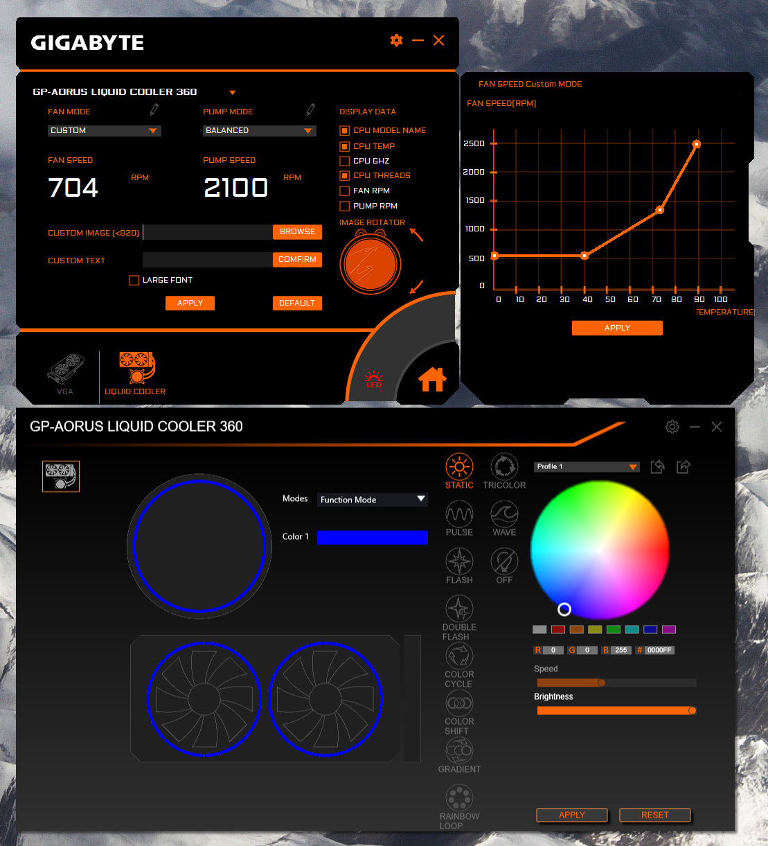

In den Spezifikationen steht direkt, dass für die volle Funktionsfähigkeit die Softwares „Aorus Engine“ und „RGB Fusion“ benötigt werden. Also beides heruntergeladen und zunächst Aorus Engine installiert und gestartet. Hier gibt es direkt den Button „RGB“ und bei einem Druck auf diesen wurde RGB Fusion direkt installiert – das einzelne Herunterladen war also nicht nötig.

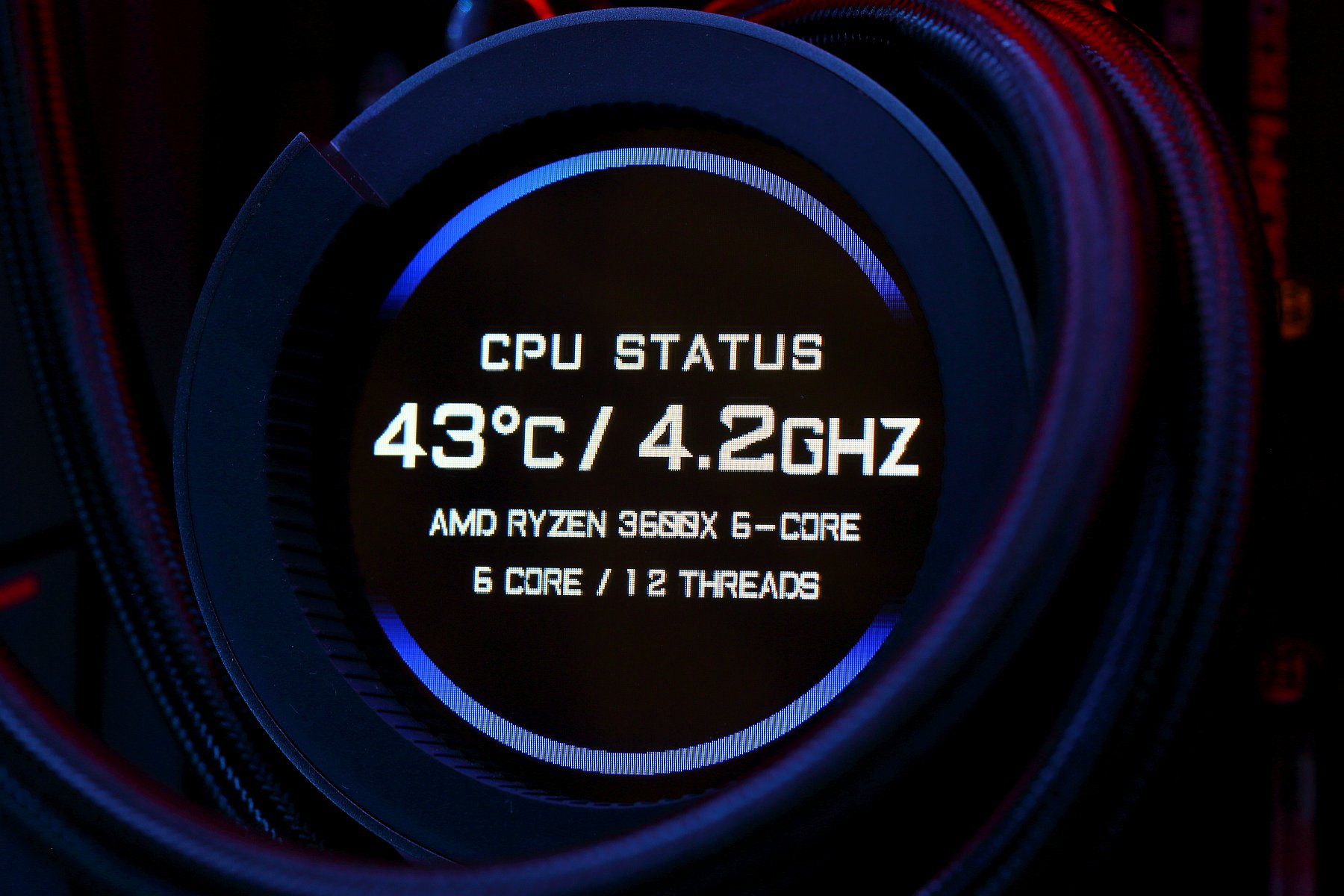

In Aorus Engine kann unten zwischen der Kontrolle von Grafikkarten und AiO umgeschaltet werden. Ich habe auch schon einige Grafikkarten von Gigabyte im Einsatz gehabt und zumindest auch in anderen Rechnern aktiv im Einsatz, aber klar: In diesem Test geht es um den Liquid Cooler. Umgeschaltet auf diesen, kann man wählen, in welche Richtung er eingebaut ist. Hier bieten sich die Möglichkeiten mit Schläuchen+Kabeln rechts, oben und unten. Links (also in Richtung I/O-Shield) geht es nicht.
Ohne Aorus Engine zeigt der Bildschirm auf der Pumpe keine Temperaturänderung an. Beim Start zeigt er „0°C“ und wenn man das Programm beendet, bleibt er auf der letzten Temperatur stehen und wird nicht weiter aktualisiert. Letztendlich hat der Ressourcenmanager bei mir allerdings nur eine Auslastung von 0,04% durch Aorus Engine angezeigt, weshalb ich kein Problem darin sehe, das Programm konstant laufen zu lassen. RGB Fusion hat eine durchschnittliche Auslastung von 0,00% angenommen nach einer Weile und stört daher noch weniger, aber es ist auch kein Problem, dieses wieder zu schließen, solange man keine Änderung an der RGB-Beleuchtung durchführen möchte. Die Beleuchtung wird nicht abgeschaltet, sondern bleibt auf den gewählten Einstellungen.
Hier die Software mit meinen aktuellen Einstellungen: Oben Aorus Engine, unten RGB Fusion 2

Ansonsten arbeitet Aorus Engine eng zusammen mit RGB Fusion. Wenn dieses zusätzlich geöffnet ist, hat man dort die Kontrolle, den Inhalt des Bildschirms zu wählen – Informationsanzeigen, Custom-Bilder, eigene Texte usw. – aber Bild, Custom-Text und die Auswahl, welche Informationen angezeigt werden sollen, wird dann wieder über Aorus Engine gewählt.
Angezeigte Bilder sollten im .bmp-Format vorliegen und nicht so groß sein. Am Ende bleiben Bilder in 320x320 über und bevor da irgendwas (abgesehen von den Ecken, welche bei einem runden Bild logischerweise abgeschnitten werden) weggeschnitten oder seltsam skaliert wird, lade ich lieber gleich Bilder in dieser Größe rein.
Es gibt verschiedene Modi sowohl für den Bildschirm - Anzeige von Daten, wie der Prozessor-Temperatur, Modell, Leistung, Lüfter- oder Pumpengeschwindigkeit, dann Custom-Texte oder eigene Bilder - und für den Bildschirm: Konstante Farben, regenbogenartig wechselnde Farben, drehend, wechselnd, blinkend. In meinem Video zeige ich hier ab 8:56 die Modi des Bildschirms und ab 10:40 die Modi der RGB-Lüfter.

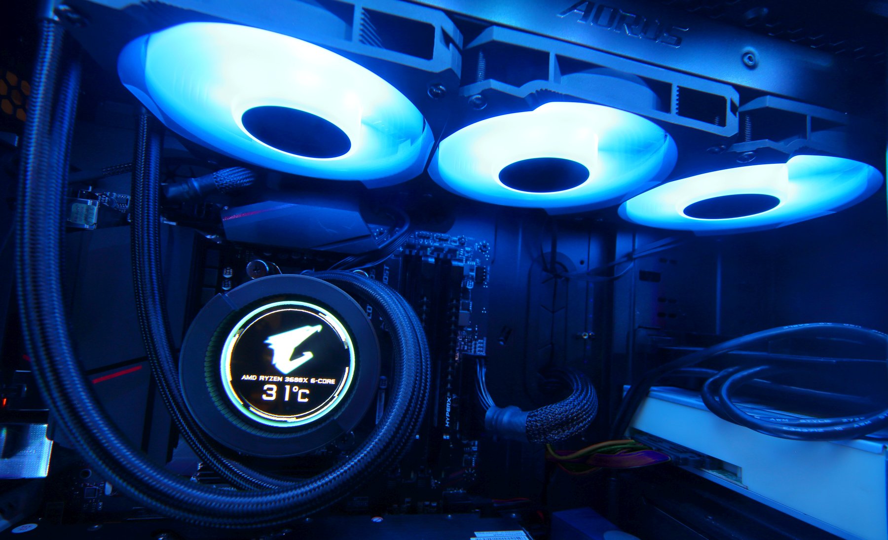

Die RGB-Lüfter lassen sich in verschiedenen Modi noch einstellen bezüglich der Farbgebung, der Geschwindigkeit und der Helligkeit.
Da mich das Blinken von der Seite stören würde, bleibe ich persönlich bei "Statisch" und ziehe das konstant blaue Farbkonzept durch.

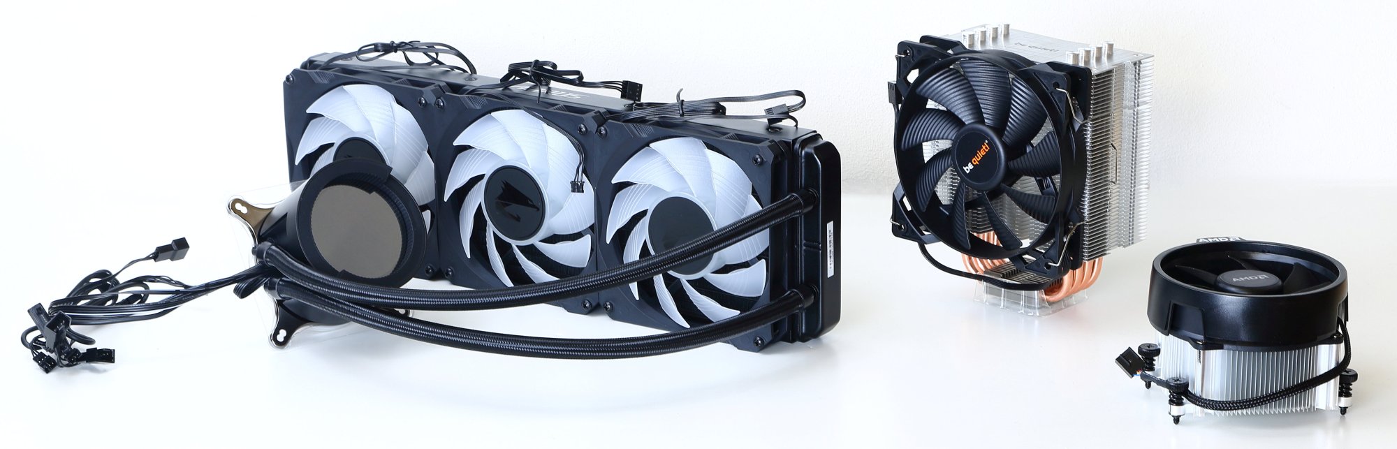

Gegeneinander getestet habe ich diese drei Prozessorkühler:
Der werksseitig mitgelieferte AMD Wraith Spire erreicht eine Spitzentemperatur von 87°C und hält den Prozessor im Durchschnitt bei rund 80°C. Das ist noch keine gefährliche Temperatur, der Prozessor zieht auch hier den Turbotakt die volle Zeit über durch und als Top-Blower hält er den Chipsatz in meinem Testlauf auf rund 48°C auch auf annehmbarer Temperatur – für eine quasi kostenlos mitgelieferte Lösung ist das also durchaus kein fatales Ergebnis. Der Wraith Spire hat dabei allerdings zwei Probleme: Die Geschwindigkeit, mit der er arbeitet, führt zu einer unangenehm hohen Lautstärke und auch geringe Geschwindigkeitsschwankungen im Idle-nahen Bereich sind durch eine sich deutlich verändernde Tonhöhe stark bemerkbar und geben ihm einen angestrengt wirkenden Klangcharakter.
Der be Quiet! Pure Rock hält den Prozessor bei einer Toptemperatur von 79°C ein merkliches Stück kühler, als der AMD Wrath Spire und ist dabei weitaus leiser mit nur rund 1300 Umdrehungen pro Minute statt über 3000 mit derselben Lüfterkurve im Bios. Er führt die warme Luft weg vom Prozessor in Richtung Ausgang-Lüfter. Für den Prozessor ist das von Vorteil, da die Wärme schneller abgeführt wird, doch der Chipsatz ist durch die Richtung des Luftstroms weniger gekühlt und heizt sich in meinem Testlauf auf rund 60°C auf.
Der Aorus Liquid Cooler 360 zeigt, was den Chipsatz angeht, denselben Effekt – klar, denn das Konzept geht hier in eine ziemlich andere Richtung. Die Lüfter pusten hier nicht nur durch ein paar Finnen, sondern die Wärme wird durch die Pumpe an eine komplett andere Stelle befördert und dort durch den Radiator extrem weit aufgefächert und wird nicht mit nur einem, sondern in diesem Fall sogar mit drei Lüftern aus dem Gehäuse befördert. Das hält die Prozessortemperatur noch einmal ein sehr gutes Stück kühler, als es der Tower-Lüfter kann. Der Chipsatz erreicht knapp die Temperatur, die er auch beim Pure Rock erreicht hat, aber durch die drei zusätzlichen Lüfter wird die Luftbewegung im Case noch etwas erhöht, wodurch die Temperatur hier knapp einen Grad weniger ausfällt. Abgesehen von einer bloßen zufälligen Toleranz wäre dies die einzige Erklärung, die ich hier finde. Die drei Lüfter haben jedoch auch einen Nachteil: Die Lautstärke steigt natürlich wieder gegenüber dem einen Lüfter auf dem Tower-Kühler. Ich habe die Lüfterkurve aus dem Bios, über das die anderen beiden Lüfter gelaufen sind, in der Software ungefähr nachgebaut, doch drei Lüfter am oberen Rand eines Cases haben da einfach einen schwereren Stand gegenüber einem einzelnen Lüfter tiefer im Gehäuse, wenn es um nach draußen dringende Geräusche geht. Im Anschluss an den Test habe ich die Lüfterkurve noch ein bisschen angepasst, was die Lautstärke bei kaum verminderter Leistung noch etwas reduziert hat. Außerdem habe ich den Luftfilter auf der Gehäuseoberseite entfernt, um den Luftfluss zu verbessern. Außerdem wird ja jetzt an dieser Stelle der Staub herausgeschoben.

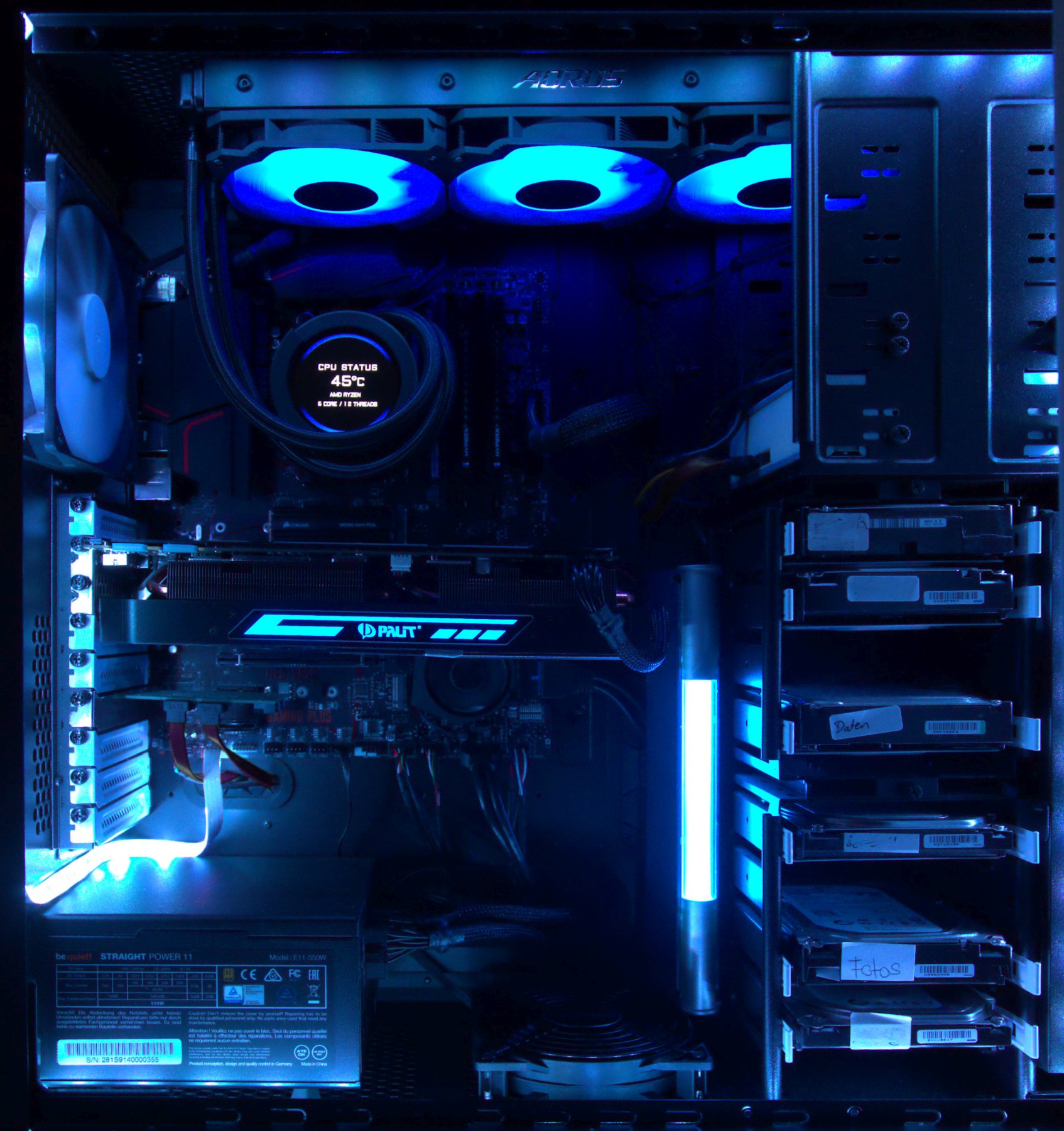

Der Blick von der Seite in meinen Computer; hier ohne die Seitentür, welche im regulären Betrieb die Festplattenkäfige und das Netzteil verdeckt:
Würde ich den Aorus Liquid Cooler 360 empfehlen? Prinzipiell ja, aber es ist keine uneingeschränkte Empfehlung, denn diese AiO ist nicht für alle gemacht. Hier kommen Top-Optik und Top-Performance zusammen zu einem relativ hohen Preis. Schon bei der 280er- oder gar die 240er-Variante kommt man merklich günstiger heraus, aber wer bereit ist, bei der Optik oder der Performance Abstriche zu machen, hat durchaus die Möglichkeit, noch weiter zu sparen und auch die Oberklasse-Luftkühler sind eine harte Konkurrenz, wenn schon die Mittelklasse bis auf ca. 15°C Unterschied herankommt – und das bei geringerer Lautstärke. Letztendlich muss man aber sagen: Bei Aorus weiß man, was man hat. Wer keine Kompromisse machen will, muss nun einmal investieren.
