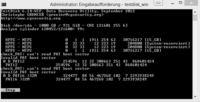

Während TestDisk durchlief hab ich einen Screen gemacht (ersrter Screen) weil ich keine Ahnung hab was es mit den fehlerhaften FAT16 Patitionen aufsich hat, vielleicht kann mir da eine helfen?
so dann hab ich auf "continue" gedrückt und bin beim zweiten Screen gelandet.

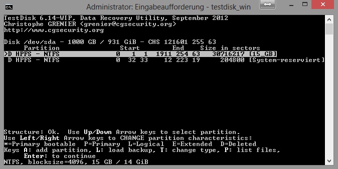

was soll ich da jetz genau machen? ich muss doch die 15gb Partition auf '*' setzten oder? und die "System-reserviert" auf 'P' oder anderes herum?

Nimm mal die 15 GB Partition, die andere Partition hat nämlich nur 100 MB. Also bei der 15 GB Partition sollte dann ein "P" stehen, bei der anderen lässt du "D" stehen.
und dann soll ich "writen"?
Ja, dann Windows neu starten und mit TestCrypt versuchen mindestens tausend Sektoren nach der 15 GB Partition zu analysieren.
