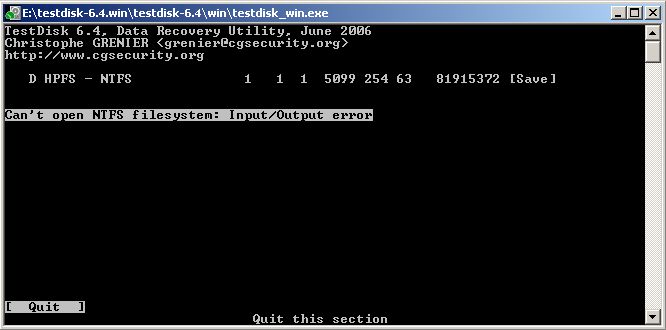

Bei mir haben sich vorgestern drei Partitionen verabschiedet. 2 Davon konnte ich mit Testdisk wieder herstellen.
Mein Problem ist, dass die Partition die ich eigentlich viel dringender brauche sich nicht wieder herstellen lässt. Und zwar gibt mir Testdisk folgende Fehlermeldung raus.
NTFS Found using Backup Sector.
und
Can´t open NTFS Filesystem : Input or Output Error (EIO)

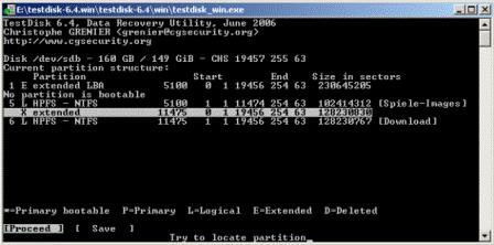

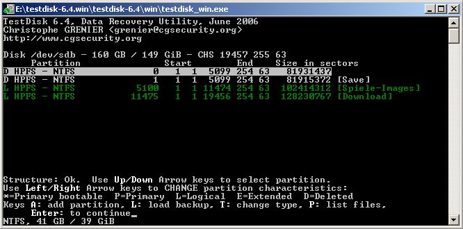

Setze mir mal in Testdisk einen Screenshot nach Analyse, Proceed und der tieferen Suche [Search!].
Geht darum um festzulegen ob die Partition nicht noch nach der tieferen Suche richtig gefunden wird.
Schaue dann mal ob die Partition mit Daten durch p drücken gefunden wird.
Ansonsten ist die Meldung Can´t open NTFS Filesystem : Input or Output Error (EIO) eher ein Hinweis auf ein beschädigtes Dateisystem.
Im Fall hilft dann Datenrettungssoftware.
Infos kommen dann als nächstes.

Hier sind die Screenshots. Leider ist das erste ein nicht so gut wie die restlichen. Habe das Bild ausversehen anders exportiert.
Ich hoffe du kannst mir an Hand der Bilder weiterhelfen.

AW: Testdisk fehler!
Hattest du auchmal p bei der oberen Partition (über Save) gedrückt?
Die wird im Moment auch gültig aber als primäre Partition angezeigt.
Teile es mal mit.
Gruß Fiona
Da kommt dieselbe Fehlermeldung wie in Bild 3...

Sieht so aus das das Dateisystem beschädigt ist.
Testdisk kann leider nur den MBR, Partitionstabelle oder den Bootsektor reparieren.
Auch zeigt Testdisk wenn der Bootsektor beschädigt ist die Dateien anhand des backup sectors recht zuverlässig an.
Bei einer Fehlermeldung wie Can´t open NTFS Filesystem : Input or Output Error (EIO) sieht es zumeist nach einem Fehler im Dateisystem aus.
Im Fall bei verlorene Partitionen hat sich leider Shareware bewährt.
Mache daher mal eine Diagnose mit Datenrettungssoftware in der Testversion was an Daten angezeigt wird.
