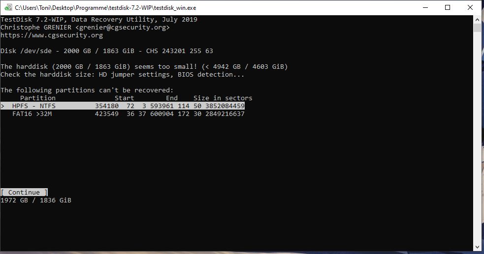

Habe eine 2 TB WD-Green 3,5 Zoll HDD, habe keinen Zugriff auf Laufwerk von Win10 aus! Win10 möchte sie formatieren die HDD! Habe dann Testdisk laufen lassen und es kommt folgeneder Fehler: check the harddisk size (anbei screenshot). in der Datenträgerverwaltung steht sie mit RAW und 1863,01 GB drin! Dies müßte die richtige Größe sein! Wo liegt der Fehler?

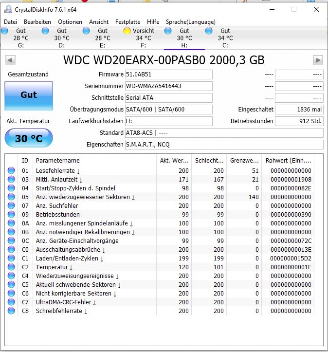

Zusatzinfo: In Crystaldiskinfo ist nichts gelb! Alles blau und in Ordnung! Die Festplatte war früher in einem externen Gehäuse, das ging dann nicht mehr, danach haben wir die HDD in eine Dockingstation (USB) getan. Die Platte hatte gerade zu tuen mit GoogleFotos Synchronisieren. Nach ca. 10.000 Fotos war der Austieg! Habe die Festplatte in einer 2. USB Docking Station getestet mit Testdisk und zusätzlich an einem SATA Anschluß über einen Schnellverschluss im 5,25 Zoll-Schacht am PC: gleiches Ergebnis!

Das ist schwer zu sagen, es sieht aus als wenn der Fehler aufgrund komischer Einträge in der Partitionstabelle zustande kommt, also wurde da offenbar etwas überschrieben, aber da es eine 2TB ist, sollte es hier keine Probleme mit dem 32 Bit Limit bei vielen älteren USB Gehäusen geben.

PS: Die Platte hat mit 318 unerwarteten Spannungsabfällen recht viele, wurde sie öfter mal einfach abgezogen bzw. einfach ausgeschaltet ohne "Hardware sicher entfernen" zu verwenden? Oder kann es sein, dass es ein Kontaktproblem bei der Spannungsversorgung gibt? Dies passiert gerne an den Steckern der Netzteile bzw. der Buchse des Gehäuses und würde auch das plötzliche Verschwinden erklären. Sowas geht zwar sehr oft gut, aber manchmal passiert auch genau das was Dir passiert ist.
