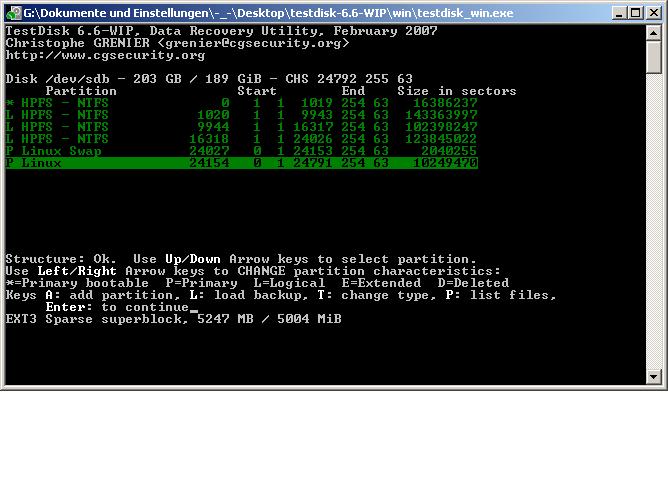

ok nach dem Initialisieren hat sich schonmal was getan(tiefere Suche dauert noch ne Weile):
Gruß suboptimal

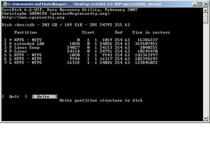

AW: Testidisk findet keine Partitionen
Bei dir war wohl keine Partitionstabelle mehr vorhanden und solltest du reparieren können!
Schreibe bei Write die komplette Struktur.
Bootmangagereinstellungen wie Grub oder Lilo werden dann wohl weg sein.
Müßtest du nachinstallieren, sonst kommst du nicht in Linux!
Auch wegem Boomanager kann es sein, das wenn du nicht in Windows starten kannst ,du mit fixmbr den Bootloader und die Signatur das der MBR gültig ist, nachinstallieren mußt.

Hattest du auch mal deine Partitionen nacheinander markiert und p gedrückt, ob du deine Daten oder eine Fehlermeldung gesehen hast?
Ansonsten;
Gehe auf [Write].
Bestätige dort mit Enter, y und Ok.
Wenn irgendwo ein Problem mit dem Bootsektor sein sollte kann dann auch noch ein Menü Boot erscheinen.
Wenn es kommt bestätige dort nur mit Backup BS.
Beende Testdisk und starte den Computer neu.
Wenn chkdsk bei Systemstart kommen will, beende chkdsk erstmal.
Geht innerhalb von 10 Sekunden durch beliebigen Tastendruck.
Überprüfe das Ergebnis und teile es mit.
Viele Grüße
Fiona
Ok danke dann versuch ich das mal, ja mit "p" werden Daten angezeigt allerdings nicht bei den NTFS Partitionen.
Juhu,alle Partitionen sind wieder verfügbar,irgendwie die Laufwerksbuchstaben vertauscht, aber egal =)
