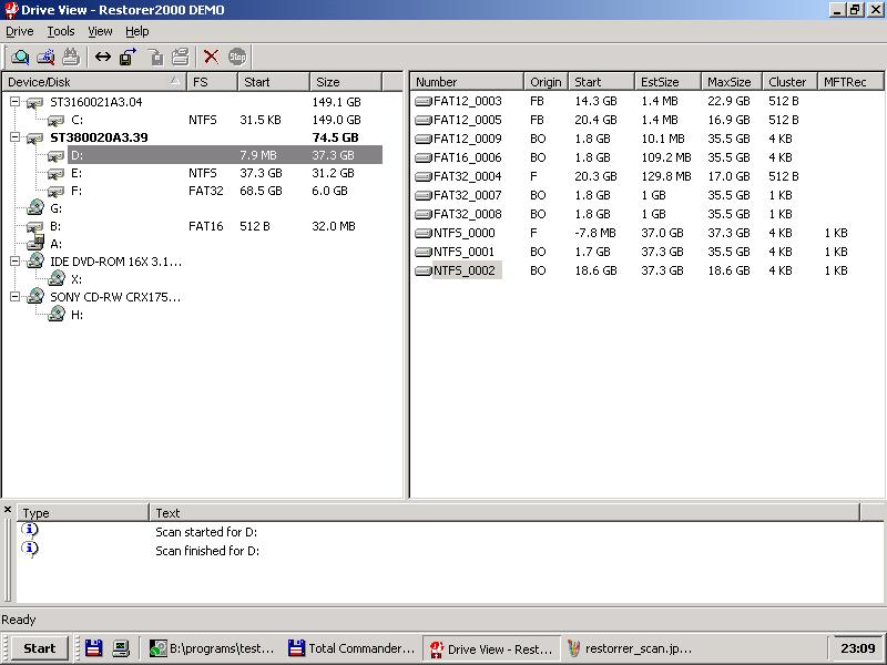

Der Restorer sieht die (nunmehr von mir wieder angelegte) Partition bei 7,9 MB (?) beginnen und erkennt ihre Groesse mit 37,3 GB. Ein FileSystem erkennt er bei dieser Partition nicht, obwohl ich sie in TestDisk auf HPFS-NTFS gesetzt hatte.
Das Ergebnis des Scans habe ich als Screenshot attached.
Der Inhalt der ursprünglichen c:\ Partition dürfte gut erhalten sein. Er befindet sich in der "NTFS_0000" (die bei -7,8 MB beginnt ?)
Deinem Rat entsprechend mache ich jetzt vorerst nichts weiter (ist eh spät genug) und warte auf deine weiteren vorschläge. Danke!
