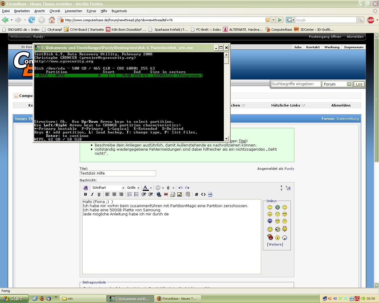

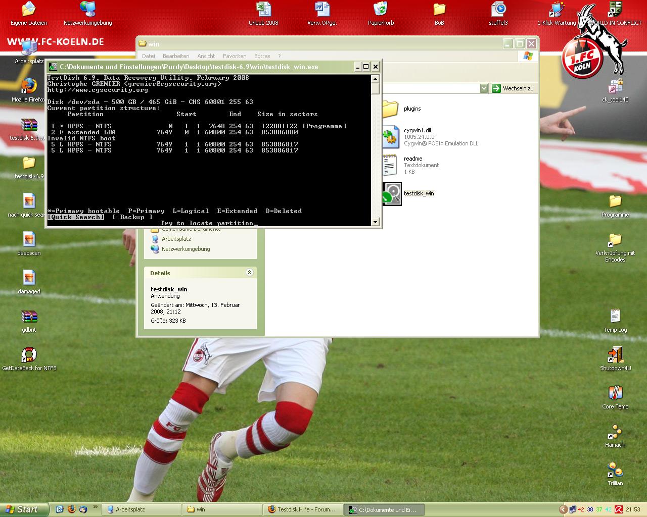

Ich habe mir vorhin beim zusammenführen mit PartitionMagic eine Partition zerschossen.
Ich habe eine 500GB Platte von Samsung.
Jede mögliche Anleitung habe ich mir durch den Kopf gejagt,aber verstanden hab ich es nicht wirklich:(
Tut mir leid das ich dich/euch mit so nem Problemchen behelligen muss,da es ja sicherlich schon tausend mal besprochen wurde...
Nun aber zum Thema.
Die zu wiederherstellende war die Partition D[Media](ca.440GB),somit bleibt für C[Programme]ca. 60gb
Ich denke ja mal das die interessante die mit dem E davor sein wird,da die ja größer erscheint;)
Wenn ich aber auch quick search gehe,dann durchsucht der ja nur die erste und danach wird auch nur die1. Platte angezeigt.Ist da schon irgendwo mein Fehler????
Kann man denn für die Suche irgendwie was auswählen??Ich versteh es einfach nicht(schon fast zum heulen^^)
Vielen Dank schonmal!!!

Sorry for late!
Bei dir fehlt das logische Laufwerk in der Partitionstabelle.
Bestätige bei diesem Screen mit Einagebe, gehe auf Deeper Search und lasse es laufen;
https://www.computerbase.de/forum/attachments/nach-quick-search-jpg.91362/
Setze mir hinterher den Screen.
Erst dann werden Partitionen anhand des Backups vom Bootsektor gefunden.
Markiere im Fall die Partition und drücke p ob deine Daten oder eine Fehlermeldung angezeigt wird.
Teile es mit.
Viele Grüße
Fiona

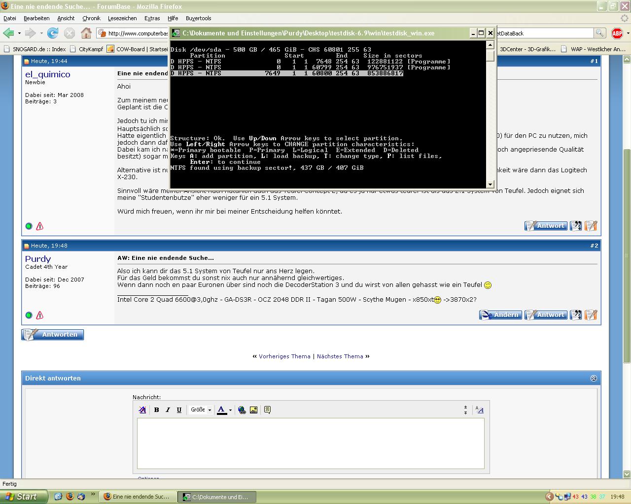

Sodele,
jetzt muss ich also auf den untersten gehen und dann P drücken,richtig???

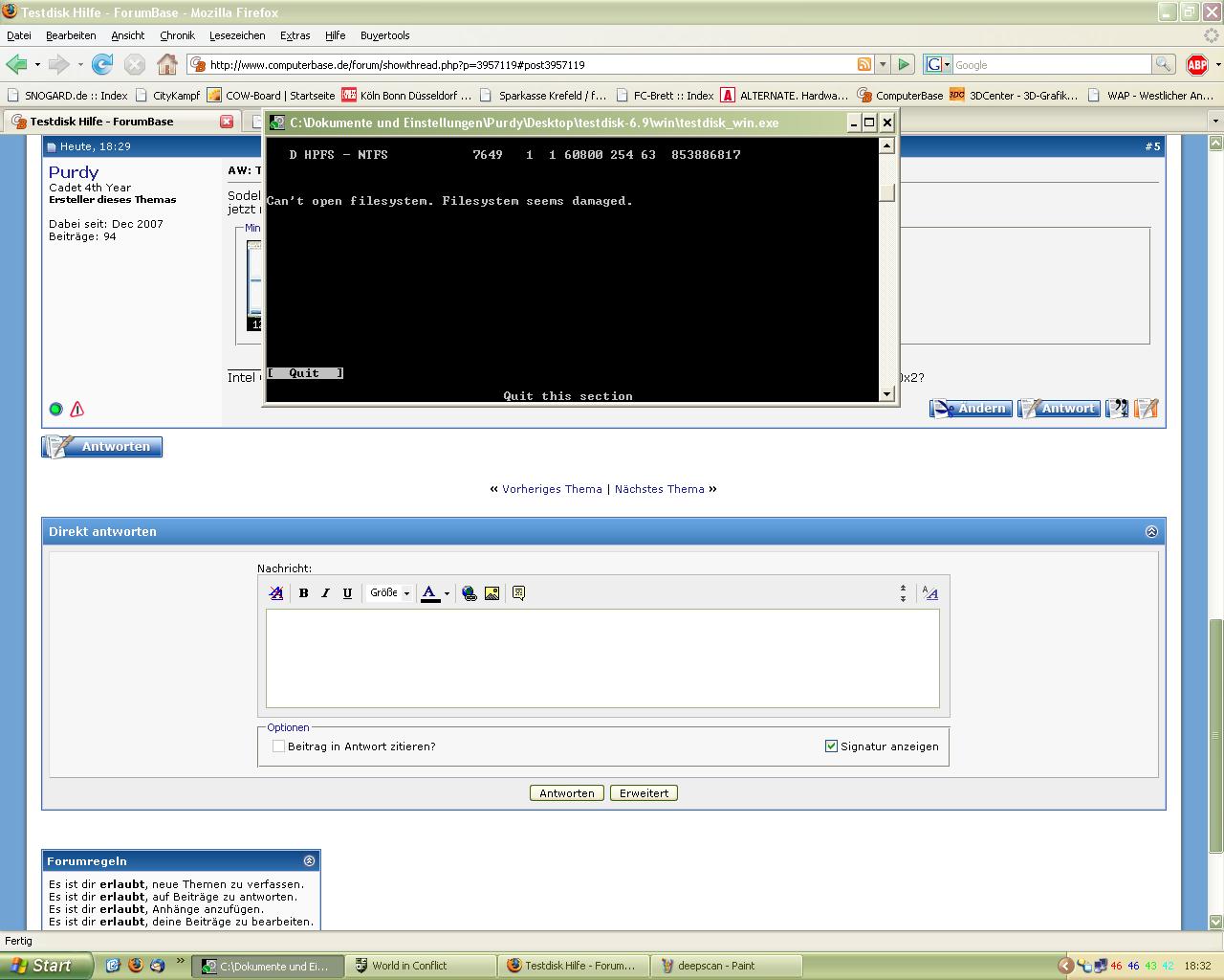

Bei den unteren beiden kommt:
Filesystem seems be damaged
Die richtige Partition müsste aber die unterste sein(da wo nixxe in der Eckklammer steht)
Das oberste geht,ist aber die Partition mit Windows...
[Media] wird leider gar net erst angezeigt...
Warum steht da eigentlich D am Anfang??Wenns der Partitionsbuchstabe ist,müsste es eigtl. ein C sein beim ersten(D war Media..hmmpf)

D bedeutet deleted=gelöscht.
Das ist normal, da die mittlere Partition die anderen zwei überlappt.
Testdisk findet mehrere Partitionen und gibt dir die Wahl für eine Weiderherstellung.
Aber wenn mehrere Partitionen gefunden werden, dürfen die sich nicht überlappen, da zwei Partitionen laut Intel nicht den selben Speicherplatz benutzen dürfen.
Die Wiederherstellung erfolgt zumeist mit dem Links oder Rechtspfeil.

DeepScan ist durchgelaufen,allerdings kann ich auf die 3.Zeile wieder nicht zugreifen,da das Dateisystem beschädigt ist.

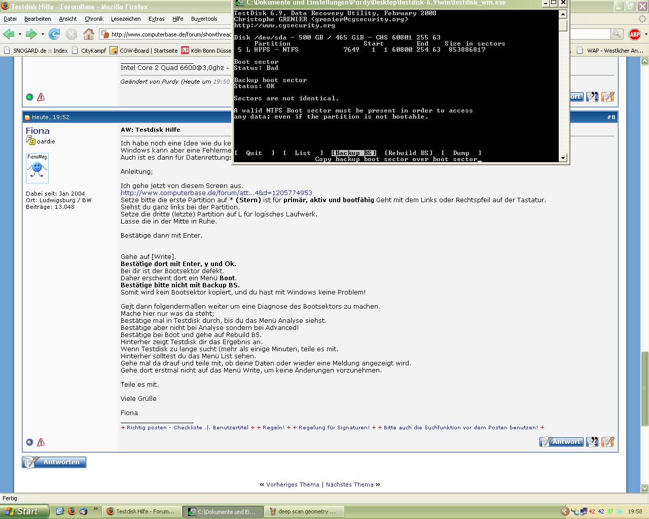

Ich habe noch eine Idee wie du keine Änderungen an deine Daten in den Sektoren der Partition vornimmst.
Windows kann aber eine Fehlermeldung bringen, das die Partition nicht formatiert ist, das du aber nicht machen solltest.
Auch ist es dann für Datenrettungssoftware einfacher, da du nicht die gesamte Festplatte auswählen mußt.
Anleitung;
Ich gehe jetzt von diesem Screen aus.
https://www.computerbase.de/forum/attachments/deepscan-jpg.91414/
Setze bitte die erste Partition auf * (Stern) ist für primär, aktiv und bootfähig Geht mit dem Links oder Rechtspfeil auf der Tastatur.
Siehst du ganz links bei der Partition.
Setze die dritte (letzte) Partition auf L für logisches Laufwerk.
Lasse die in der Mitte in Ruhe.
Bestätige dann mit Enter.
Gehe auf [Write].
Bestätige dort mit Enter, y und Ok.
Bei dir ist der Bootsektor defekt.
Daher erscheint dort ein Menü Boot.
Bestätige bitte nicht mit Backup BS.
Somit wird kein Bootsektor kopiert, und du hast mit Windows keine Problem!
Gejt dann folgendermaßen weiter um eine Diagnose des Bootsektors zu machen.
Mache hier nur was da steht;
Bestätige mal in Testdisk durch, bis du das Menü Analyse siehst.
Bestätige aber nicht bei Analyse sondern bei Advanced!
Bestätige bei Boot und gehe auf Rebuild BS.
Hinterher zeigt Testdisk dir das Ergebnis an.
Wenn Testdisk zu lange sucht (mehr als einige Minuten, teile es mit.
Hinterher solltest du das Menü List sehen.
Gehe mal da drauf und teile mit, ob deine Daten oder wieder eine Meldung angezeigt wird.
Gehe dort erstmal nicht auf das Menü Write, um keine Änderungen vorzunehmen.
Teile es mit.
Viele Grüße
Fiona

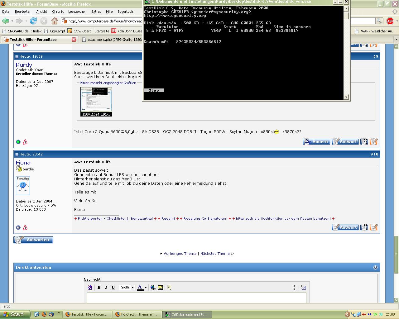

Das passt soweit!
Gehe bitte auf Rebuild BS wie beschrieben!
Hinterher siehst du das Menü List.
Gehe darauf und teile mit, ob du deine Daten oder eine Fehlermeldung siehst!
Teile es mit.
Viele Grüße
Fiona
könnte noch was dauern:(
nach 18 Minuten->siehe Anhang
kann man das stoppen ohne das was kaputt geht??

Kannst du mit der Eingabetaste stoppen.
Passiert nichts.
Sieht so aus, das kein Dateisystem gefunden wird.
Vielleicht lasse es mal zu Ende laufen.
Bringt aber nur in seltenen Fällen was.
Ansonsten bleibt Datenrettungssoftware als sichere Alternative.

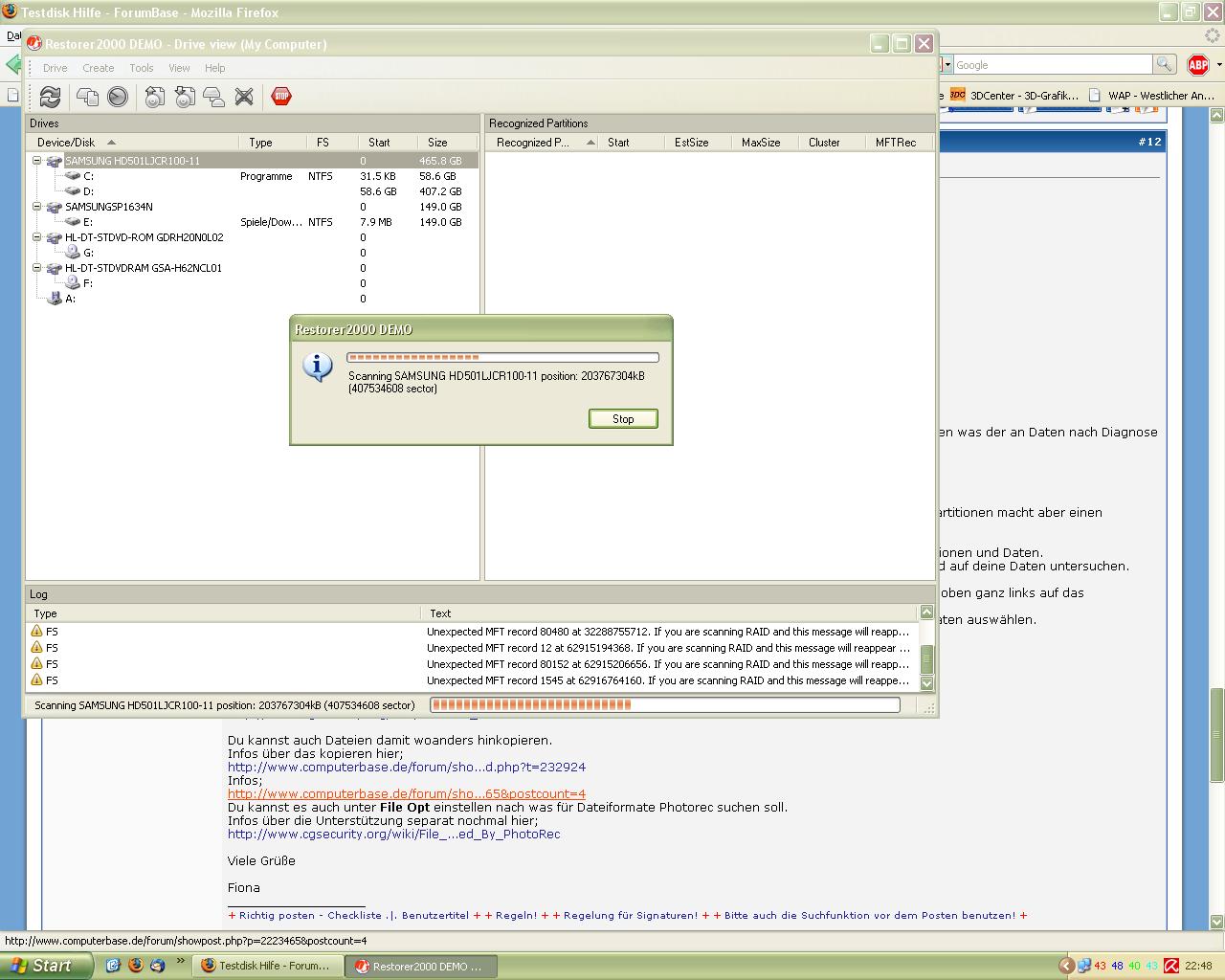

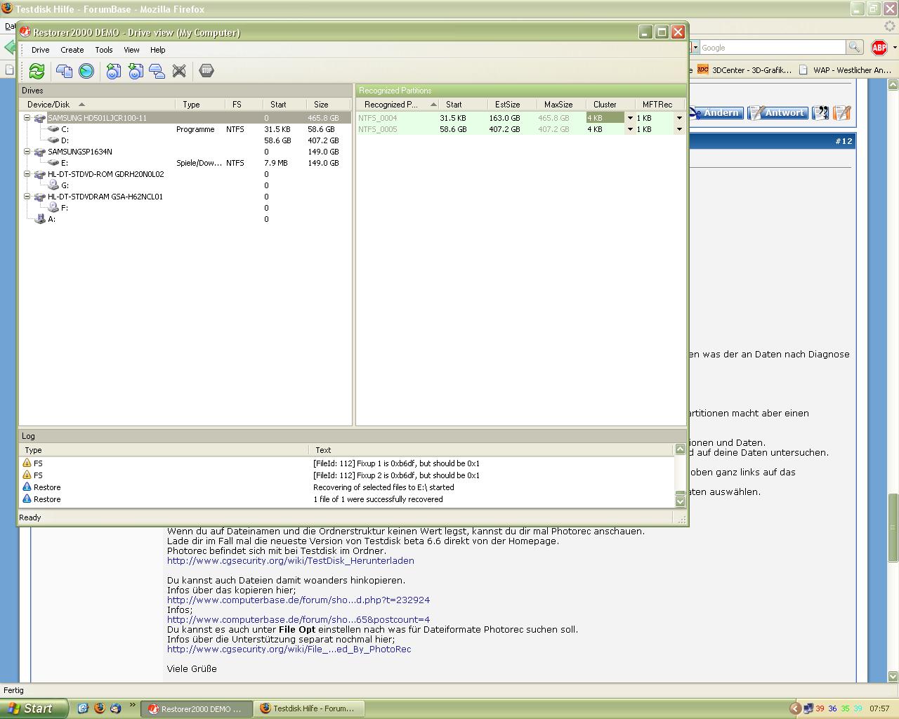

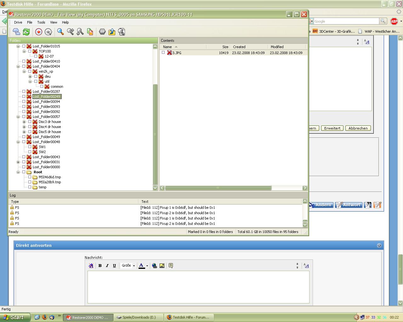

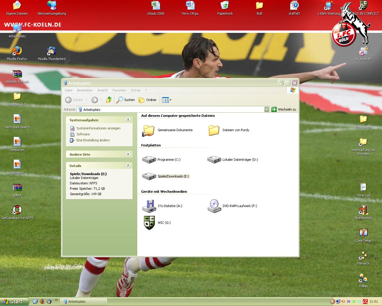

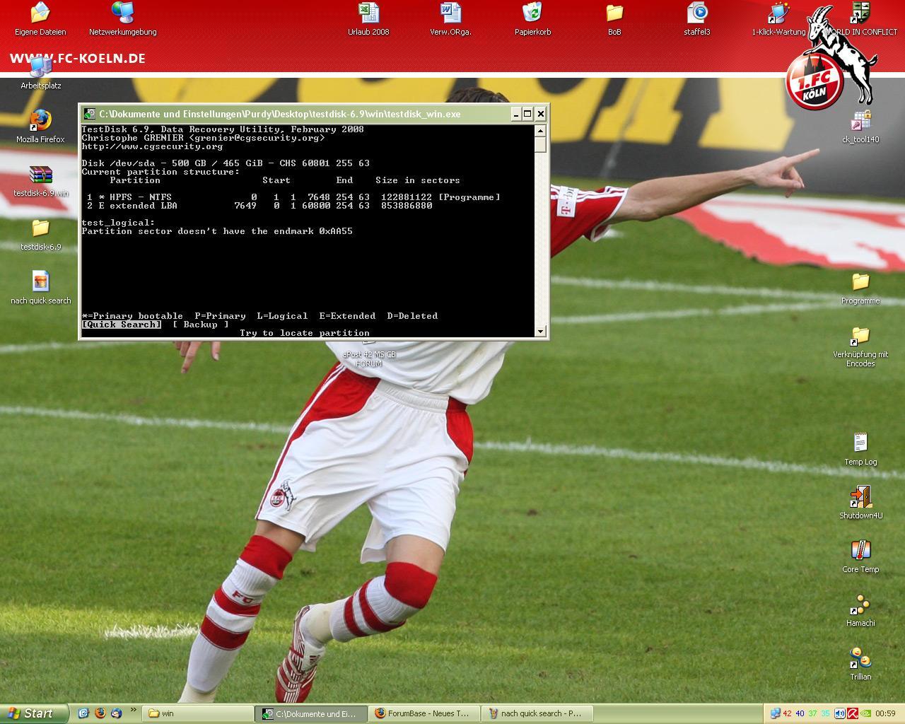

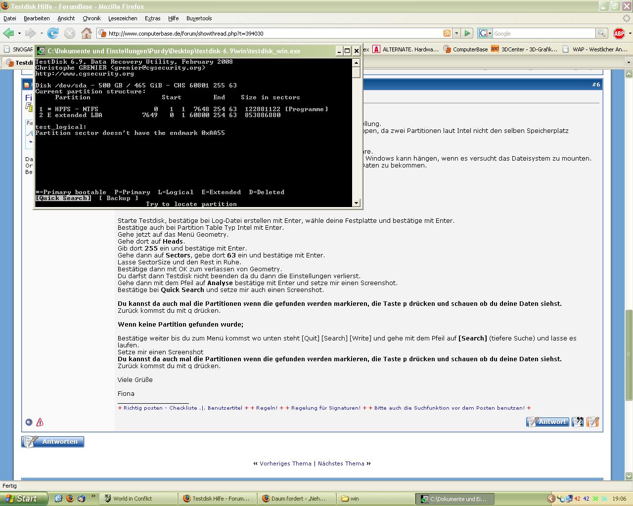

musste gerade nen neustart machen und nun ist D da...aber leer...komisch allet

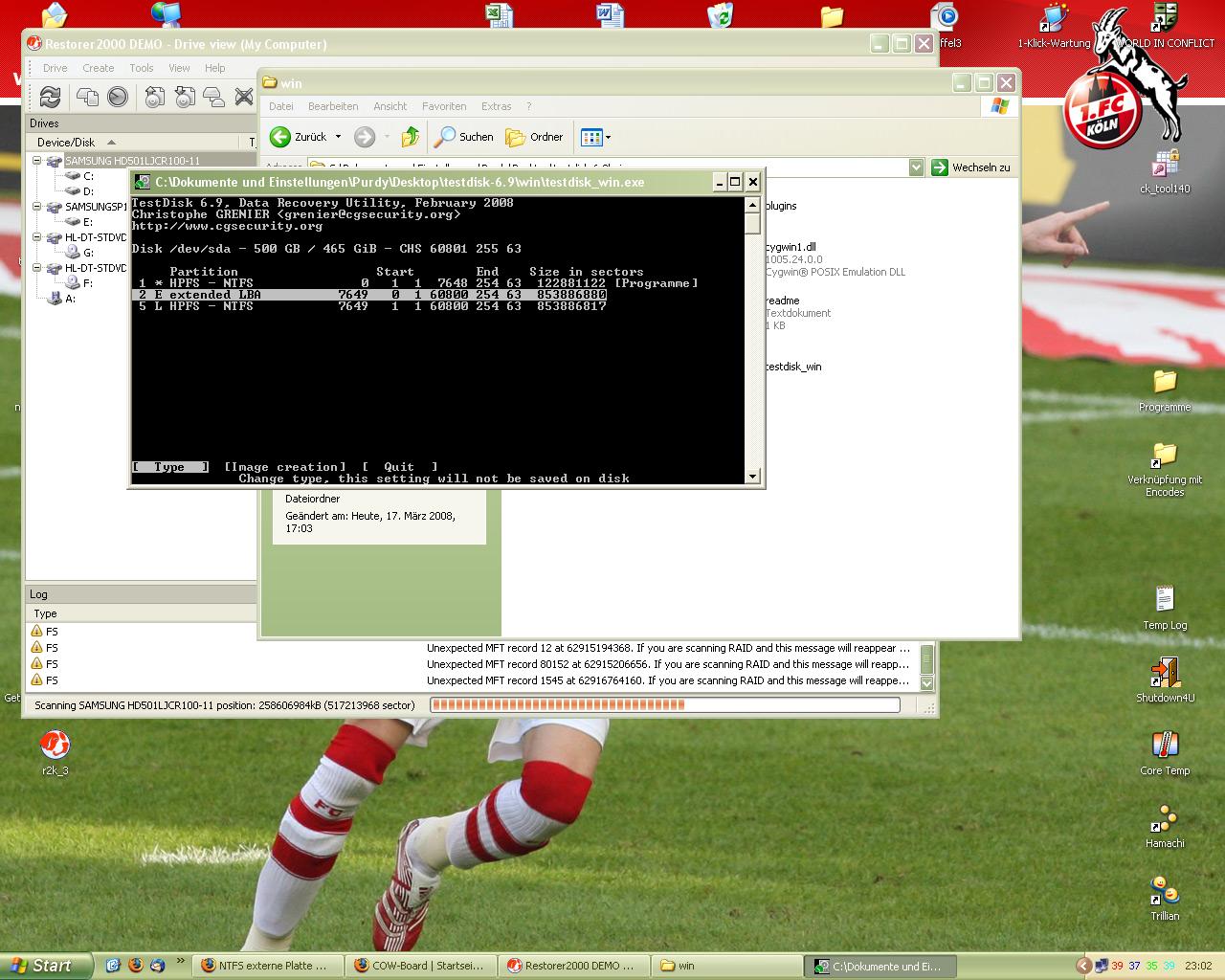

speichert Restor2000 denn die Suchergebnisse??
Damit ich den Rechner morgen net den ganzen Tag laufen lassen muss bis ich nach Haus komm
hach mann,ich geb langsam auf...so ein Mist ey
edit:
hab mal nen ZWischenstand vom Restorer hinzugefügt...Kann man da schon was positives erkennen?
Habe mal noch ein letztes Bild hinzugefügt.Das ist in Advanced zusehen seit dem Neustart

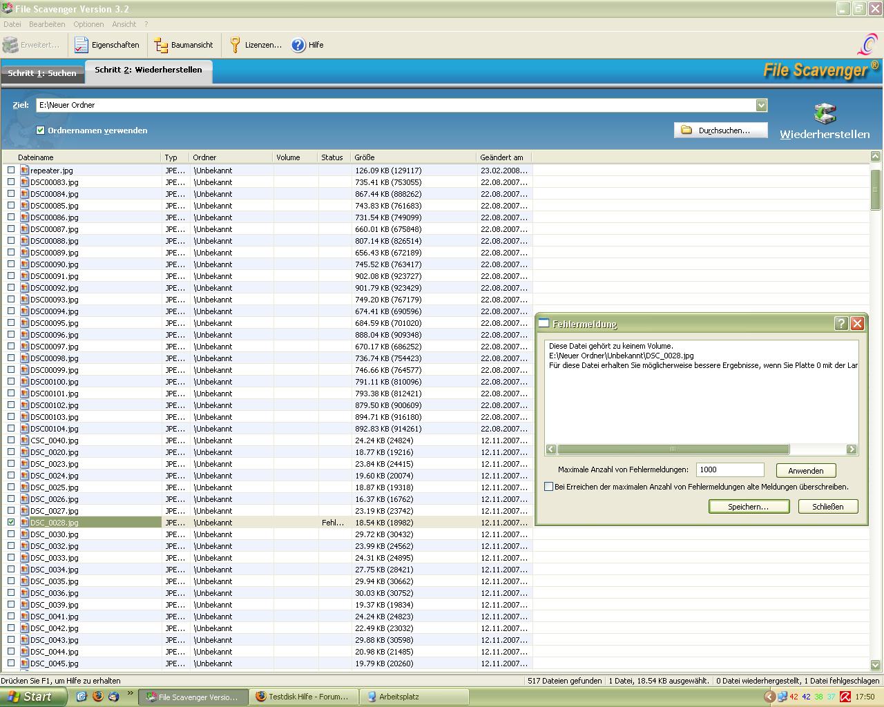

Also Restor2000 ist fertig und hat sehr sehr viele Dateien wiedergefunden:-)
Kann diese nur net restoren,weils ja ne demo ist:(

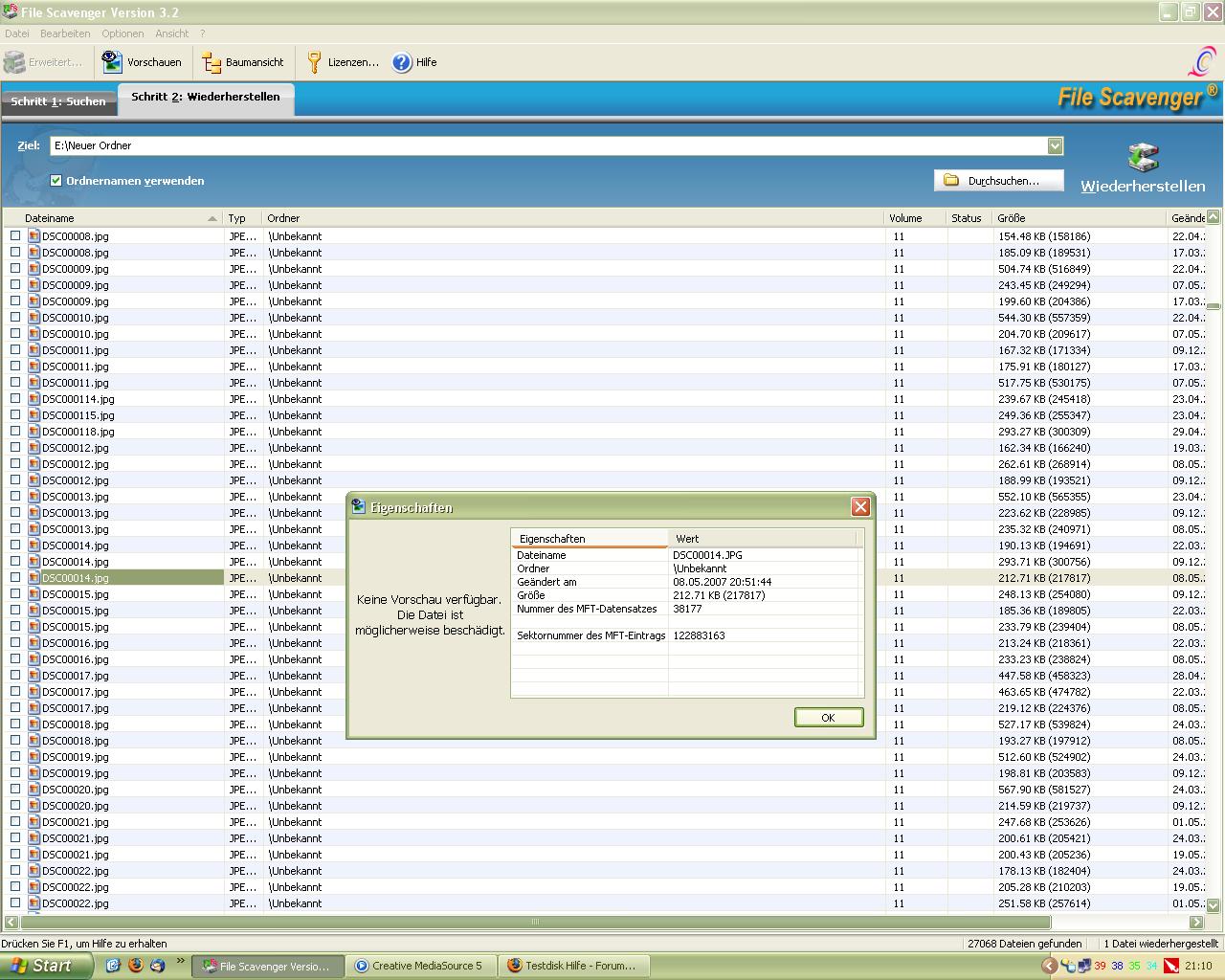

jemand ne Idee mit welcher Datenrettungssoftware ich denn die Daten (kostenlos)wiederherstellen könnte??(Ist dies,mit Betracht auf die obigen Bilder) überhaupt noch groß möglich???
Ist dieses Proggi PC Inspector was??
Grüße
PS:Das Format von D(das nach Testdisk auf einmal aufgetacuht ist steht überall 0 Byte und RAW...)
und das sagt Filescevanger.Sprich er findet ein paar Dateien von D,allerdings ohne Zustand,weshalb die sich dann wohl net rekonstruieren lassen.hmpf
Die Dateien die nen Zustand anzeigen,bzw den Status zB gut haben,klappen!!!
Da ist dann die Frage,wie ich bei den Dateien,die keinen Status haben,einen hinbekomme^^

Vergis es mit Freeware.
Bringt zumeist bei kürzlich gelöschte Dteien etwas, aber nicht bei ganze Laufwerke.
Dann ist auch die Otrdnerstruktur und die Dateinamen weg und fragemtierte Dateien funktionieren oftmals nicht.
Bei einem bschädigten Dateisystem bleibt leider Datenrettungssoftware.
Hattes du mit Scavenger den langen scan gemacht?
Ansonsten mache mal eine Diagnose mit dem uneraser unter DOS, ob der bessere Ergebnisse bringt.
www.uneraser.com
Viele Grüße
Fiona
mache gerade nen großen Scan auf der Festplatte 0
Habe noch die Demoversion,da ich erstmal die Ergebnisse abwarten möchte.Wenn das dann mit der Wiederherstellung möglich ist,kauf ich mir die Lizenz flux...
Frage ist halt,ob die Dateien,die keinen Status haben,trotzdem irgendwie wiederhergestellt werden könn...
Danke Fiona!!
Lange Scan ist intensiver.
Wird versucht jeden Sektor zu lesen und die Ergebnisse können drastisch besser sein.
Teile es erstmal mit.
Viele Grüße
Fiona
Large Scan ist durch.
Einige Dateien können wieder hergestellt werden.
Die Daten die auf D[Media]waren haben jetzt als Volume "11".
Bei den Bildern ist der Status leider weiterhin nicht da,weshalb diese sich nicht wiederherstellen lassen.
Könnte es mit einem anderen Programm besser klappen??
Sont bestell ich mir für FS die Lizenz und rette was es zu retten gibt;)
Kann man das sonst noch irgendwie so ummodeln,das man anstatt der 11 das ganze auf ne Partition bekommt???Doch evtl mit Testdisk??
