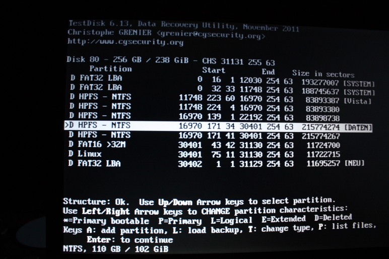

Also hier das Ergebniss nach deep search
https://www.computerbase.de/forum/attachments/img_3345-jpg.327096/
Es geht um:
c: System
d: Daten
e: Vista
f: Neu
d: und f: (zuletzt neu erstellt und leer) sind zusammen ein logisches Laufwerk.
also sind die Partitionen, wo hinten Daten und Neu drauf stehen richtig ja ? wenn ja, dann bewegst du mit der Cursortaste auf die Partition Daten und drück L , mit der Partition Neu machst du genau so, wenn du gemacht hast, dann müsste jetzt vor den beiden Paritionen L stehen, dann drückst du die Entertaste , mach mal dann wieder ne Screenshot

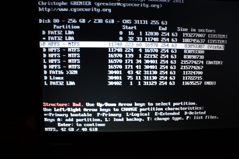

Ok es gibt ein Probem mit der Vista Partition :(
Hab die erste auf aktive Primery gesetzt und die anderen auf Logisch.
Funktioniert. Alles grün.
Solange ich die Vista nicht als Primary setze! Hab auch die anderen darunter probiert... Auch mit Logical...
Habs dann als P markiert und auf continue, aber gab natürlich ne Fehlermeldung.
Und jetzt ? Eine Idee ?
bei dir scheint die Partitionstabelle durcheinander zu liegen, 2. Partition mit System beginnt von 0 bis 11748, aber dann steht bei Vista von 11748 bis 16970, d.h. 11748 kann nicht stimmen, und die 1. Partition mit System schein auch komisch zu sein, 0 bis 12030 , also wenn du nur wichtige Daten auf der Partition Daten hast und die auch wirklich richtig ist, versuch nur diese wiederherzustellen, System und Vista scheinen nicht korrekt zu sein, oder führ nochmal deep search aus,

wie du auf dem Bild siehst, endet die Partition Vista mit Cylinder 16970 , und die Partition Daten beginnt mit Cylinder 16790, deshalb könnst du nur 1 der Partitionen wiederherstellen , weil Cylinder 16790 beide Partitionen überschneidet , deshalb meinte ich entweder nochmal deap search machen, vllt werden doch alle Partition richtig angezeigt , sonst muss nur die Partition wiederherstellen, die wichtig ist
Stop moment mal !! [Vista] endet doch bei 16970 und die logische starte doch auch bei 16970 ???
jo, Cylinder 16970, machen wir es einfacher, z.B. Partition 1 beginnt von Cylinder 1 - und endet bei Cylinder 4 und Partition 2 von 5 -9, dann wäre das korrekt, aber wenn Partition 1 von 1 -4 , und Partition 2 von 4 -9 , d.h. Cylinder 4 darf ja nicht auf beiden Partitionen liegen, dann scheint mit einer Partition nicht zu stimmen, du verstehst ?

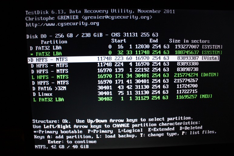

Also ich traue es mich gar nicht zu sagen :rolleyes: Hab die neue Beta von Testdisk genommen und nach deepscan wurde alles richtig erkannt, abgespeichert und jetzt ist alles wie vorher :)
Vielen Dank für die Hilfe ! Noch ein kleiner Hinweis für die Zukunft für andere vielleicht: bei mir waren tatsächlich das Ende der Anfang... Also ging bis 23444 und hat dann auch bei 23444 und nicht 23445 angefangen. Verstehe es auch nicht, aber es funktioniert.
Viele Grüße! ;)
Partitionen müssen nicht mehr an Zylindergrenzen anfangen und enden. Aber überlappen dürfen sie sich natürlich nicht.
Wenn also eine Partition bei Cylinder 10000 Head 45 Sector 33 endet, dann kann die folgende erst bei Cylinder 10000 Head 45 Sector 34 beginnen. Das ist nämlich der nächste folgende Sektor nach dem Ende der davor liegenden Partition.
