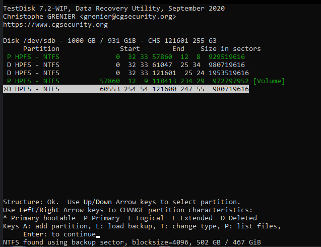

Wenn ich nun mit TestDisk die gelöschte Partition wiederherstelle, löscht er die andere!
Egal was ich mache, es geht immer so weiter. Stellt man eine Partition wieder her, löscht er die andere!!
Alle Daten existieren noch auf beiden Partitionen! Ich kann sie mit TestDisk einsehen!
Am Ende des Durchlaufs kann aber nur eine Partition auf der Festplatte wiederherstellen und muss sich entscheiden... WARUM?!

So wie ich das sehe, überlappen sich die Partitionen, was ja nicht sein darf. Insofern macht das Testdisk schon richtig. Ich meine, dass da auch eine entsprechende Meldung ausgegeben wird :confused_alt: Ob man das jetzt ohne Datenverlust direkt korrigieren kann, weiß ich nicht.
Einfachste Methode: Daten von beiden Partitionen sichern, Platte anschliessend neu Partitionieren (am besten mit Windows Bordmitteln) und Daten wieder zurück kopieren.

Ausgehend von dem Bild und der Aussage in deinem ersten Post, musst du jetzt nur die zweite angezeigte Partition wiederherstellen. Die entspricht ja der ersten Partition im ersten Bild. Dann sollten ja die Daten nach einem Neustart lesbar sein. Ist das erledigt, stellst du nur die vierte angezeigte Partition wieder her. Neustart und schauen ob die Daten verfügbar sind.

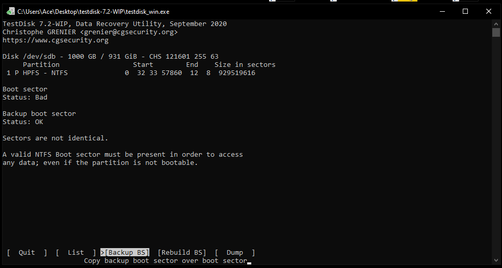

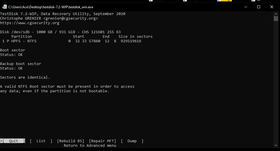

Ok ich habe es geschafft.
Ich habe "Rebuild BS" gewählt und habe den "Bootsector" mit dem "Backup Bootsector" gefixt.
Nun ist alles wieder da!! Alles vollständig und unbeschädigt.

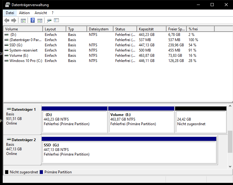

Jetzt muss ich nur noch die 24,42 GB zu (D:) zuordnen ohne dass wieder etwas schief geht...
Wie mache ich das ohne dass etwas zu "dynamischem" Speicher umgewandelt wird?
Ich möchte nur dass sich die Zahl bei (D:) erhöht!!

Partition vergrößern geht z.B. mit EaseUS Partition Master
