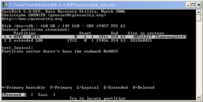

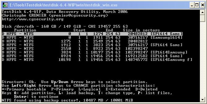

jetzt habe ich die festplatte als slave an einem xp-rechner angeschlossen und testdisk laufen lassen.
die screenshots habe ich gemacht, screenrip wollte die shots aber nicht als gif speichern deshalb habe ich sie im jpg-format gespeichert.
auf dem zweiten screenshot müsste eigentlich noch eine weitere partition bzw laufwerk angezeigt werden (der screenshot zeigt lw c, e, f)
dafür werden im dritten screenshot 8 einträge gelistet?
ich habe jeden eintrag angewählt und die option p ausgeführt.
ergebnis:
bei den einträgen 1, 3, 5, 7 hieß es "cant open ntfs filesystem: input/output error"
unter dem eintrag 2 wurden ordner/dateien von lw c gelistet
unter dem eintrag 4 wurden ordner/dateien von lw d gelistet
unter dem eintrag 6 wurden ordner/dateien von lw e gelistet
unter dem eintrag 8 muss wohl lw f stecken, zeigt aber nicht die ordner an

Bei dir sieht es so aus das du einen Fehler in der Partitionstabelle hast.
Da wird nur deine primäre Partition gelistet und eine erweiterte Partition aber ohne logischen Laufwerke angezeigt.
Ich gehe jetzt nach dem Screen nach dertieferen Suche aus.
Ist dieser hier;
https://www.computerbase.de/forum/attachments/scrip3-jpg.47638/
Mache dort bitte mal folgendes.
Setze die zweite Partition (Samsung1614) mit dem Links oder Rechtspfeil auf der Tastatur von D=deleted (gelöscht) auf * Stern für primär aktiv bootfähig.
Setze bitte die vierte Partition (SP1614 Sams) genauso von D aber auf L da es ein logisches Laufwerk ist.
Setze die 6 Partition (SP1614 Samsung) auch auf L.
Mache es mit der letzten Partition (SP1614 Samnsung f) genauso und setzte die auf L.
Bestätige dann mit Enter.
Hier sollten jetzt alle Partitionen + deine erweiterte (Extendet) da sein.
Gehe dann auf [Write].
Bestätige dort mit Enter, y und Ok.
Wenn irgendwo ein Problem mit dem Bootsektor sein sollte kann dann auch noch ein Menü Boot erscheinen.
Wenn es kommt bestätige dort nur mit [Backup BS].
Beende Testdisk und starte den Computer neu.
Wichtig!
Wenn chkdsk bei Systemstart kommen will, beende chkdsk erstmal.
Geht innerhalb von 10 Sekunden durch beliebigen Tastendruck.
Überprüfe das Ergebnis und teile es mit.
Viele Grüße
Fiona
