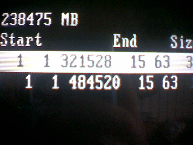

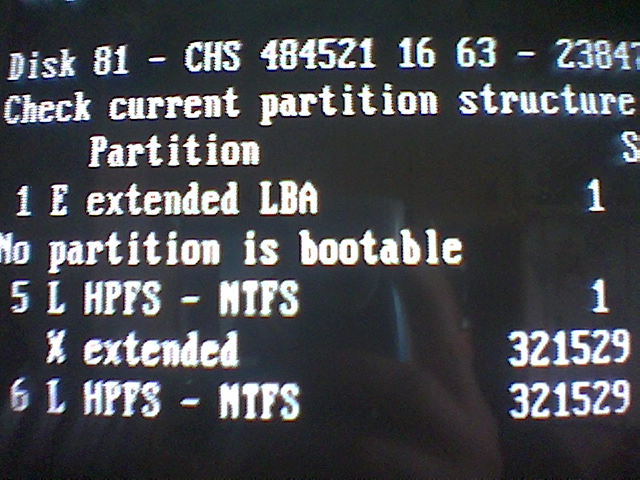

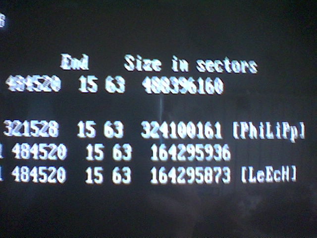

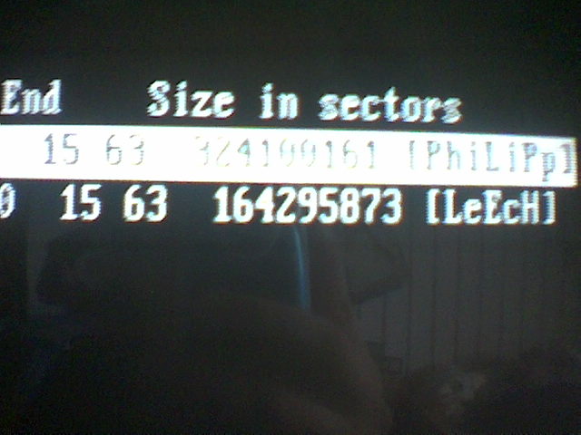

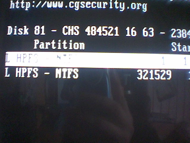

danke für die schnelle antwort.
wenn ich unter windows testdisk starte zeigt es mir die verlorene partition nicht an. nur wenn ich das programm unter dos starte mit startdiskette sehe ich sie. deswegen konnte ich auch keine screenshots machn, musste sie mit dem handy mach, sind nur 640 x 480. vielleicht hilft es dir ja was. fehler auf der partiotion wurden nicht angezeigt.
die partition die nicht weis hinterlegt ist, ist die verschwundene (leech)
mfg

Ich habe mir deine Bilder jetzt mehrmals angeschaut und etwas gesehen.
Versuche es mal folgendermaßen zu lösen.
Starte Testdisk und gehe mit dem Pfeil auf das Menü Options.
Setze dort die Option "Allow partial last cylinder mit der Entertaste von No auf Yes.
Verlasse dann das Menü Options bei OK.
Gehe dann mit dem Pfeil auf Analyse.
Bestätige bitte bei Analyse durch bis du zum [Write]-Menü kommst.
Achte bitte darauf das die Extended-Partitions und auch die 2 Logischen Laufwerke richtig angezeigt werden.
Speichere bitte bei Write mit Enter und y.
Starte neu und überprüfe das Ergebnis.
Achte auf chkdsk und breche es wenn chkdsk kommt ab.
Teile es mit.
Viele Grüße
Fiona
Edit:
Habe gerade gemerkt das ich es nicht richtig gesehen hatte.
Hatte dadurch den Endcylinder der erweiterten Partition der Festplatte zugeordnet.
Daher wirst du wahrscheinlich leider keine Änderung haben.
Überprüfe auch mal folgendes;
Starte Testdisk gehe auf das Menü Advanced.
Wähle deine Leech-Partition.
Bestätige bei Boot und teile mal mit was dort angezeigt wird.
Bitte nimm keine Änderungen dort vor.
Beende dann das Menü Boot und Advanced.
Gehe mal wieder auf Analyse und bestätige dort 2 mal mit Enter.
Drücke mal P und überprüfe ob dort deine Dateien oder eine Fehlermeldung angezeigt wird.
Kann Hinweis auf ein beschädigtes Dateisystem sein.
Teile mir mal mit ob die Partition Leech beim Menü Write auch aufgeführt wird.
Auch ob die unter Windows jetzt vorhanden ist und unformatiert erscheint.
Am wichtigsten bei dir sind 2 Screenshots erstmal in Windows.
Es geht darum zu überprüfen ob du ein 48bitlba-Problem hast und ob die Festplatte unter Windows richtig in der Größe erkannt wird.
Dann kannst du die 2 Partition auch nicht herstellen.
Teile mir daher mal dein Servicepack von WinXP mit.
Hatte auch schon Fälle wo noch zusätzlich trotz Servicepack (obwohl normalerweise nicht benötigt) noch der EnableBigLBA-Patch installiert werden mußte.
Ein EnableBigLBA-Problem kann ernsthaften Datenverlust verursachen.
Auch mußte schon das Servicepack nochmal drüberinstalliert werden (Reparaturinstallation).
Dein Bios scheint das ja zu unterstützen da die Festplatte dort in voller Größe erkannt wird.
Ich weiß aber nicht ob Windows die Unterstützung bei dir hat.
Starte daher Testdisk mal in Windows.
Wähle die Festplatte und bestätige bei Analyse mit Enter.
Setze mir einen Screenshot.
Bestätige dann nochmal mit Enter und setze mir auch einen Screenshot.
Mache dies zuerst bevor du irgend etwas anderes machst, da du sonst das Ergebnis verfälschen könntest.
