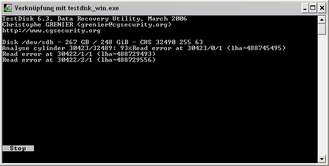

Platte wird nicht richtig erkannt! TestDisk zeigt statt den eigentlichen 250 GB 267 GB an und statt den (glaube ich) früheren 30400 Sektoren irgendwas mit 32000 an.

Setze mir mal in Testdisk nach Analyse ein Screenshot und nach bestätigen bei Proceed.

die analyse kann ich garnet bis zum schluss durchführen, screenshot hab ich angehängt!

Bei dir besteht die Möglichkeit das die Festplatte nicht richtig erkannt wird.

Read Errors sind wenn die Festplatte zu groß erkannt wird in Testdisk normal.
Testdisk versucht dann den Speicher auszulesen der wenn zu groß angegeben nicht vorhanden ist.
Cylinderanzahl kann in Testdisk geändert werden.
Dazu müssen aber Bios und Firmwareprobleme ausgeschlossen sein.

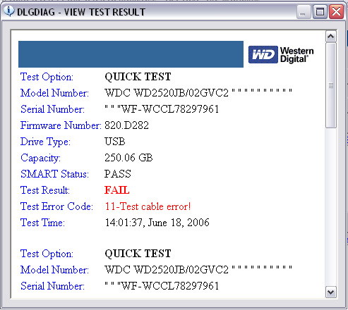

WesternDigital Data LifeGuard Diagnostics bringt bei ner analyse nen fehler, screenshot hab ich angehängt
liegt angeblich am kabel

Ich habe mir die Error Codes bei WDC angeschaut aber "11-Test cable error!" nicht gefunden.
http://support.wdc.com/techinfo/general/errorcodes.asp
Im Fall Kontakt den wdc-support.
If the error code you encountered is not found from the list above, please contact
Ansonsten prüfe mal dein Kabel oder wechsle es aus.
Infos auf english von Fehlercode 219;
Failure during cable test. The cable is loose, broken, or not plugged in. Recheck your connections and replace the cable. Retest the drive.

kabel habe ich ausgetauscht, an nem andren USB-port hab ichs auch versucht, hat sich aber net viel geändert

des WD-diagnose-tool bringt inzwischen folgende fehlermeldung
Test Option: QUICK TEST
Model Number: WDC WD2520JB/02GVC2 " " " " " " " " " "
Serial Number: " " "WF-WCCL78297961
Firmware Number: 820.D282
Drive Type: USB
Capacity: 267.24 GB
SMART Status: PASS
Test Result: FAIL
Test Error Code: 11-Cable Test::Read diagnostics sector error!
Test Time: 22:32:14, June 18, 2006

Western DIgital meint zu der Fehlernummer, dass ich die Platte nur noch Umtauschen könnte.
Werd ich dann wohl auch tun!
