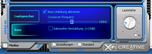

Liegt dann daran, das sich der Sub die tiefen Frequenzen von den beiden Frontkanälen nimmt....
Bass-Umleitung in den Treibern anschalten, dann ist auch wieder Bass da, wenn alle Kabel drinnen sind. Welche Crossover-Frequenz für dich dann die beste ist, musst du testen. Viele haben wesentlich höhere Settings als ich drinn ;)

Bass-Umleitung ist bei mit an und bei 200Hz
da ich die Frequenz am Sub Regele. Auch
der Subwoofer-Verstärkung bringt nichts.

Die Trennfrequenz sollte eigtl. zwischen 80-150Hz liegen...
Kannst du mal mit einem Film etc., also einem 5.1 Signal testen, obs dann immer noch so ist ?
@Selecta die Frequenz Regele ich am Subwoofer an der Rückseite
der steht etwa bei ~80hz
