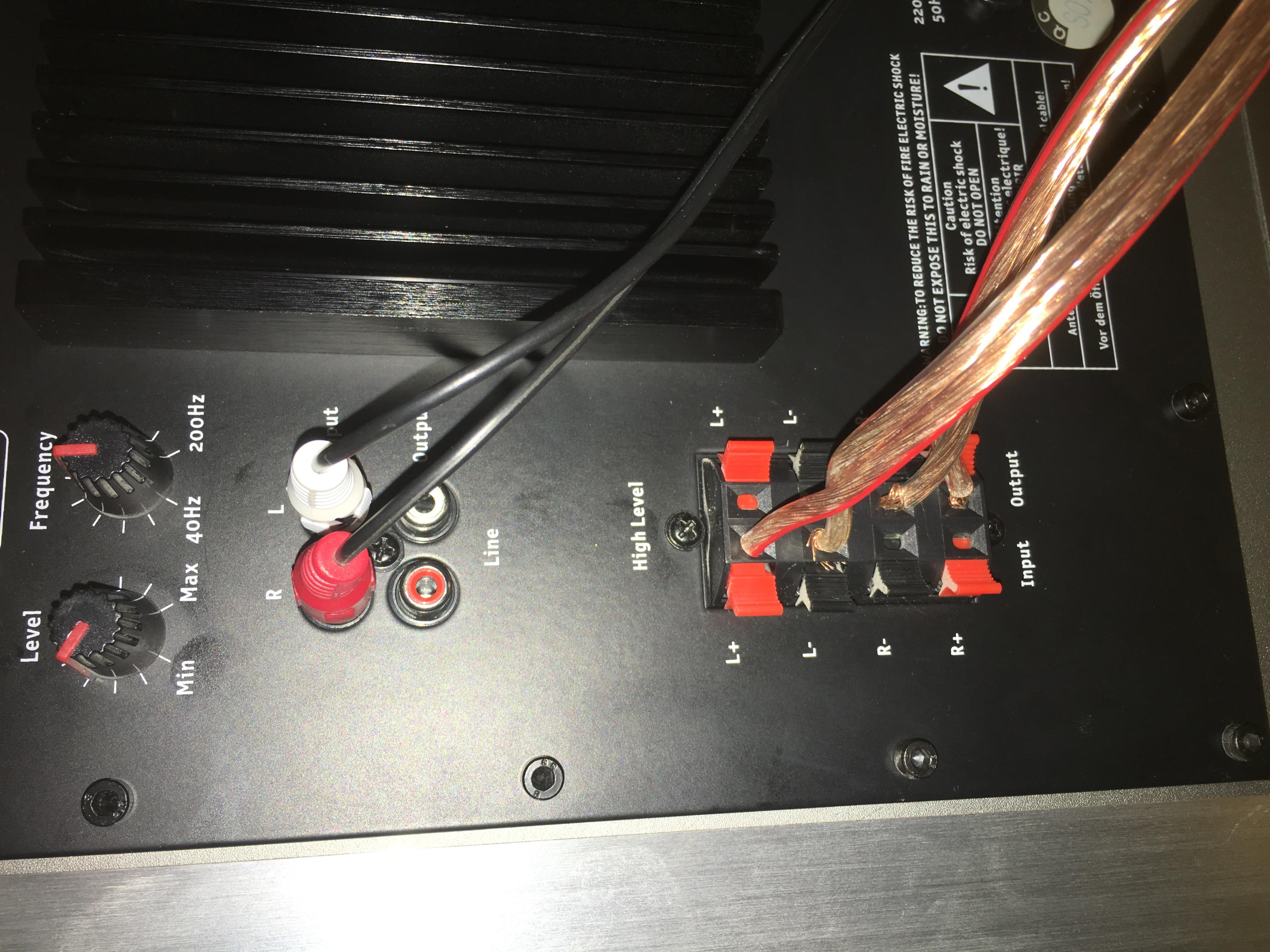

Hi Leute,
ich habe ein gebrauchtes, älteres Soundsystem von Teufel geschenkt bekommen (Concept P), zumindest den Subwoofer und die beiden Frontlautsprecher davon. Ein 2.1 Sound reicht mir vollkommen, alles ist besser als die im Fernseher eingebauten Lautsprecher.
Anleitung zum Concept P: https://www.teufel.de/is.php?id=356
Nun sieht es so aus, als könnte ich das System nicht direkt an den TV anschließen, da der Subwoofer wohl keinen Verstärker eingebaut hat. Jedenfalls habe ich aktuell Ton nur auf dem Subwoofer, die beiden Standlautsprecher geben keinen Mucks von sich. Momentan sind diese testweise wie auf folgendem Bild erkennbar angeschlossen:
Dass das so nicht richtig sein kann, weiß ich selber. Lediglich als Versuch hatte ich einen der Lautsprecher in die mit Input bezeichnete Klemmen gesteckt. Die beiden Cinch Kabel oben bei Line Input gehen auf die Kopfhörerbuchse des Fernsehers.
Hier habe ich auch nicht viele weitere Möglichkeiten um externe Soundgeräte anzuschließen. Vermutlich sollte aber über den vorhandenen optischen Audioausgang was machbar sein...
Meine Frage ist nun, wie ich günstig das System an dem Fernseher zum Laufen bekomme? Ich möchte keinen teuren AV-Receiver kaufen, und bräuchte nicht mal eine extra Fernbedienung für die Lautstärkesteuerung. Das kann ruhig alles am TV gemacht werden. Schön wäre höchstens die Möglichkeit bei Bedarf eine weitere Quelle (z.B. iPhone) anschließen zu können...
Auf Amazon bin ich auf folgendes Produkt gestoßen: http://www.amazon.de/dp/B00JL9PIOE
Bringt mich das weiter? Oder fehlt hier die Verstärkung für die passiven Frontlautsprecher?
Danke im Voraus!
steht eigentlich alles drin: Der Subwoofer ist aktiv, also verstärkt, der Rest nicht. Also -> Du brauchst nen AV-Receiver, also einen Verstärker
Günstigste und kompakteste Lösung wäre sowas.
Du gehst vom TV (Kopfhörer-Ausgang) in den Verstärker, von dem mit Lautsprecherkabel in die High-Level-Input des Subs und von den High-Level-Output zu den Sats.

Das Teufel Concept P das du da vererbt bekommen hast ist für den Anschluss an einen AVR gebaut worden. Und wichtiger die Klemmen die da dran sind, sind NICHT dafür da um dort direkt die Satelliten Lautsprecher des Concept P anzuschließen! Die Satelliten gehören an die Lautsprecher Klemmen eines AVR direkt angeschlossen.
Die Lautsprecher Klemmen an dem Teufel Subwoofer sind sogenannt Hoch Pegel Ein/Ausgänge wenn der Subwoofer an einem Stereo Vollverstärker verwendet werden würde. Sprich das Subwoofer Signal das per Cinch Subwoofer Kabel auf deinem Bild oben rein kommt, wird NICHT an diese Lautsprecher Klemmen weitergegeben!
Sinn des ganzen ist das die alten Stereo Vollverstärker aber auch nur wenige aktuelle einen Cinch Subwoofer Ausgang besitzen.
Die beiden Lautsprecher Kabel Paare die aus dem Vollverstärker zu den Stand oder Regal Lautsprechern gehen, werden in die Lautsprecher Klemmen die mit High Level "INPUT" markiert sind geklemmt und zwei weitere Paar Kabel gehen dann von den Lautsprecher Klemmen die mit High Level "OUTPUT" zu den beiden Lautsprechern weiter. Im Subwoofer ist eine aktive Frequenzweiche die die Frequenzen extrahiert die der Subwoofer wiedergeben kann. Über den Drehregler der Frequency heißt wird dann von Hand die Übernahme Frequenz zwischen den Stand/Regal-Lautsprechern und dem Subwoofer eingestellt.
Damit ist die Frequenz gemeint ab wo der Lautsprecher selbst die tiefen Frequenzen technisch nicht mehr wiedergeben kann bzw. auf die Entfernung zum Sitzplatz massiv abfällt (man hört sie nicht mehr laut genug). Da diese Einstellung individuell auf die Entfernung Lautsprecher/Zuhörer UND den Raum selbst ankommt wie er die Frequenzen beeinflusst. Ist es das Beste hier sich NICHT auf die Technischen Frequenz Angaben des Lautsprecher Herstellers zu verlassen. Sondern eine Person dreht langsam an dem Regler und eine andere (besser die die auch später dort in der Regel wirklich hören wird, da dies auch individuell bei jedem anders ist wie er/sie es empfindet) hört am optimalen Sitzplatz.
