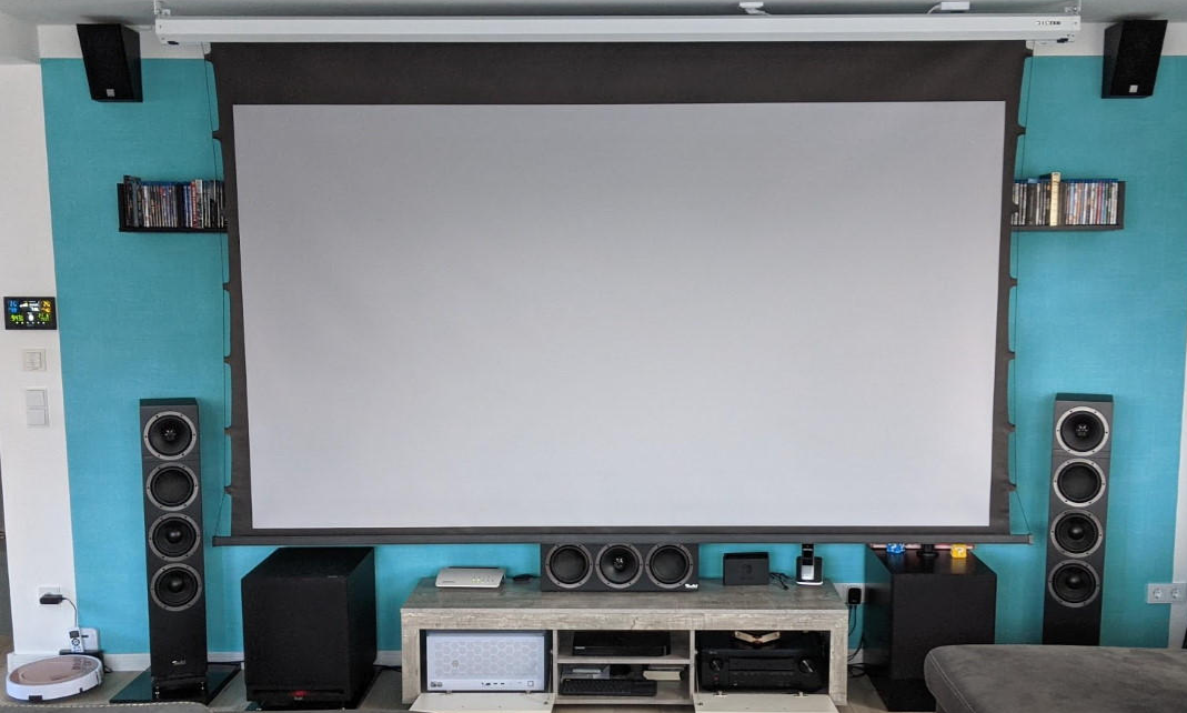

Kann ich bestätigen ! Der Center vom Theater bringt auf jeden Fall nochmal ein Upgrade zu den Stimmen im Film. Wobei ich sagen muss das ich mich an die "spitzen" Höhen der Jamos gewöhnt hatte und erst mal etwas verwundert war als das Teufel System (mit DALI Atmos Speaker) eingezogen ist.
Deswegen sind die auch zur Mitte gerichtet.
Kinosound kommt aber mehr als gut rüber. Auch die hinteren DIPOL Lautsprecher bilden mehr Tiefe, wenn der Film gescheit abgeschmischt ist.
