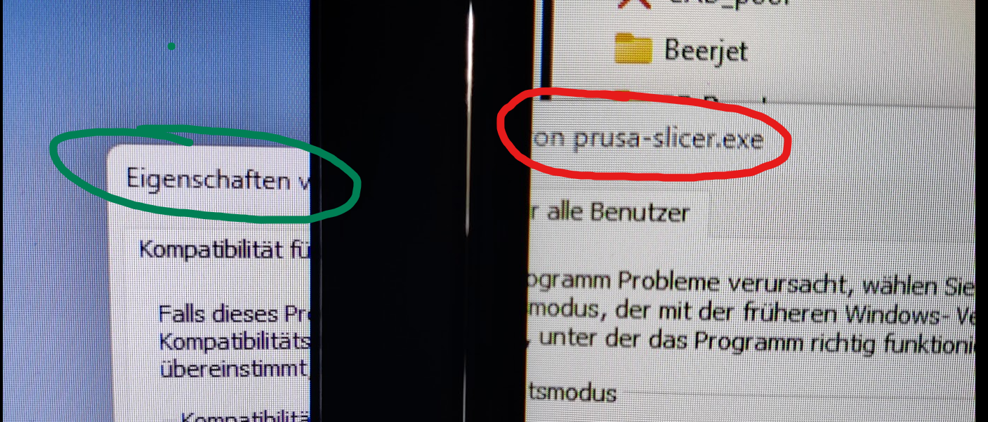

Ich habe mir vor kurzem einen neuen 31,5" 1440p Monitor zugelegt (iiyama G-Master GCB3280QSU-B1).
Nun habe ich meinen alten Monitor 24" 1080p (HP LA2405x) als Zweitschirm und den Neuen als Hauptschirm. Verbunden über Thunderbolt Dokingstation von HP (Notebook auch von HP)

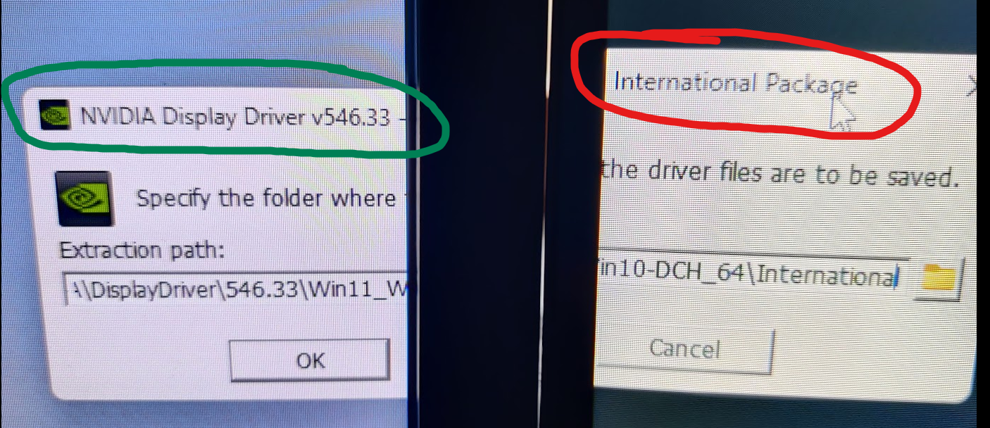

Nach ein paar Minuten Benutzung ist mir aufgefallen, dass bestimmt Schriften eindeutig unschärfer sind als beim alten Monitor. Eigentlich sind nur die Schriften von Windows betroffen, und da auch nicht alle (Foto habe ich angehängt)
Folgendes habe ich schon ausprobiert, jedoch ohne Erfolg:
  • Beide Monitore mit der nativen Auflösung (2560x1440)
  • Andere Aktualisierungsrate
  • ClearType bewirkt keine Veränderung. Man kann auch beobachten (Haken ein/aus), dass ClearType diese "Textbausteine" gar nicht beeinflusst.
  • Nur den großen Monitor alleine verwendet.
  • Grafikkarten Treiber geupdatet. (Meine Grafikkarte ist RTX 4090 Laptop GPU)
  • Windows Skalierung verändert (DPI Scaling)
  • Die Option in den Leistungsoptionen "Kanten der Bildschirmschriftarten verfeinern" ist aktiv
Ich hoffe es kann mir bei diesem Problem jemand helfen :)
Vielen Dank
lg

Eigentlich sollten beide gleich "scharf" sein da der eine 92ppi hat, der andere 93ppi, nur eben größere Pixel.
Evtl. mal Cleartype neu einstellen auf dem großen Monitor.

VA Panel plus geringe Pixeldichte. Ein IPS Panel würde da deutlich besser aussehen oder ein 4K VA Panel.

Irgendwie scheint ein Monitor nicht mit nativer Auflösung zu laufen. Die Schrift wirkt auf dem einen Bild gestreckt.
Kann aber auch an den unterschiedlichen Panel-Technologien liegen.

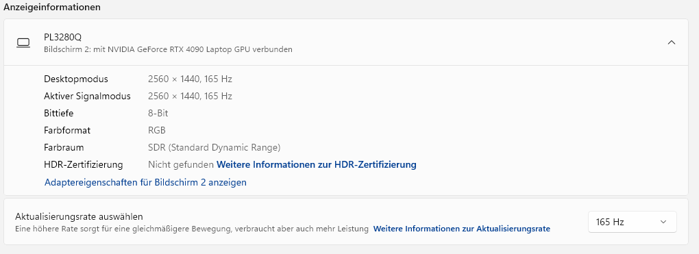

Was steht denn bei "Erweiterte Anzeige"? Hat der ggf. YCbCr 4:2:0 ausgehandelt oder sowas statt RGB?

Es ist übrigens seit Windows 10 völlig normal, dass Windows für viele Systemdialoge kein Cleartype mehr verwendet. Alle UWP Apps, wie z.B. die neuen Systemeinstellungen oder das Startmenu, verwenden normales Antialiasing.
Ab Windows 10 wurde die Schriftglättung vermurkst. Cleartype funktioniert nicht mehr, wie es soll. Windows Direct2D benutzt nur graue Pixel zur Schriftglättung. Anwendungsprogramme und Windows-Komponenten unterstützen mal das eine, mal das andere.
Als Vorschlag mal die Windows-interne DPI-Skalierungsfunktion auf 125 % hochschalten (ich benutze die immer, anstatt auf mickelige Buchstaben zu schauen). Dann sind die Buchstaben größer, und Windows hat mehr Möglichkeiten zur Schriftglättung.
Oder mal testen mit verschiedenen Schriftarten- und -größen in Windows-Editor vs. Libreoffice.
So sehr ich verstehen kann, die DPI-Dichten der beiden Monitore anzugleichen: Eine bessere Wahl wäre wahrscheinlich ein neuer Monitor mit deutlich höherer Pixeldichte gewesen. Windows kann inzwischen ganz gut bis 200 % skalieren.
siehe Anhang
Mhh das klingt einigermaßen nachvollziehbar. Ich kann einfach nicht verstehen, wie die gleiche Schrift unschärfer dargestellt wird obwohl die DPI höher sind - ist für mich alles andere als logisch 🤔🤔
