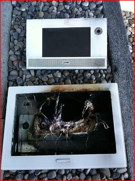

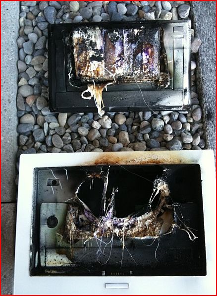

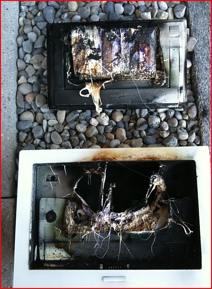

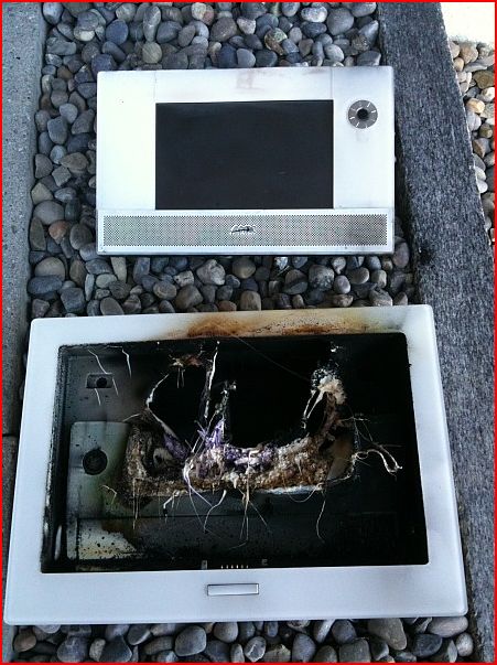

nen billiger Taster der nicht für Dauerbelastung ausgelegt ist wird dauerbeaufschlagt (Strom) erwärmt sich ... schlechterer Kontaktwiderstand ... erwärmt sich noch mehr ... noch schlechterer Kontaktwiderstand ... erwärmt sich noch mehr ... usw ... Kontaktbrand ...

@sherman, du redest vom strom schalter hinten denke ich mal,
der TE allerdings meint den kleinen power knopf an der Front/seite, das ist kein schalter sondern nur ein knopf, und den auf dauer feuer ist denke ich mal keine gute idee
Welcher nennenswerte Strom soll den hier bitte drüber gehen? Der Strom wird vernachlässigbar klein sein.
