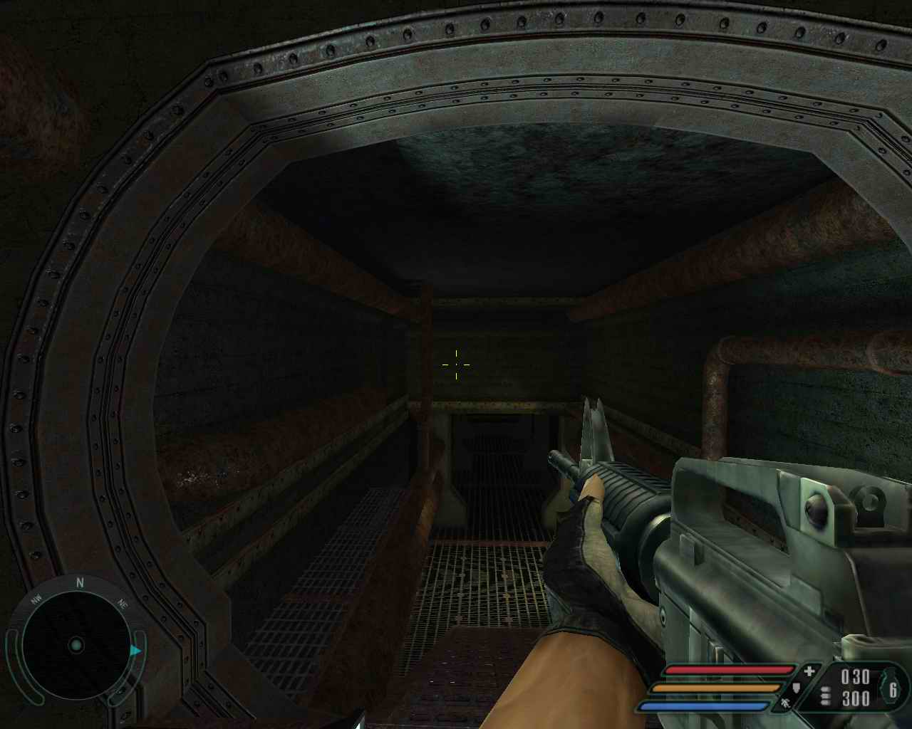

Ist irgendwie merkwürdig und schwer zu beschreiben, ich versuchs trotzdem mal. :rolleyes:
Also folgendes Problem, ich habe seit gestern ein doppeltes Bild, so läßt es sich am ehesten beschreiben, in grün.
Es ist als würde eine bewegung neben der eigentlichen ablaufen, dafür aber in grün.
Habe meinen TFT statt mit dem Digital Kabel, mit de Analogkabel angeschlossen, keine besserung.
Ich habe schon verschiedene Treiber ausprobiert, sogar DX9.0c mit dem DXBuster runtergehauen und DX9.0b wieder drauf gemacht aber keine besserung.
Andere Grafikkarte auch getestet, FX5900XT, keine besserung.
Verschieden Treiber natürlich auch, aktuell ist der 61.77 drauf.
Habe auch versucht in den einstellungen des Monitors rumzupfuschen aber kam auch zu keinem besseren Ergebniss. :(
Hab mal ein Bild angehängt, wie es aussieht.
Ist Far Cry und so sieht es halt in allen Spielen aus, zum teil kann man es auch auf dem normalen Desktop sehen aber da nur sehr schwer, komt auf die Farben an.
Es ist als ob das Monitorbild in mehrere Vertikale Streifen unterteilt wäre, auf dunklem hintergrund sehe ich vor dem eigentlichen Mauszeiger einen Dunklen Mauszeiger. :freak:
Hoffe jemand hat ne Idee was das sein könnte. :)
[Edit]

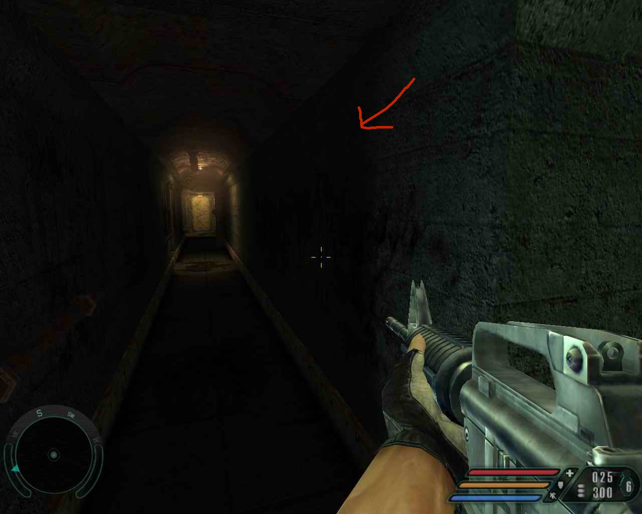

Habe noch ein 2tes Bild hochgeladen, auf dem sieht man es glaub noch bissel besser, da wo der Pfeil hinzeigt ist quasi nochmal der Tunnelbogen, in grün.

Also ich sehe da nix Ungewöhnliches...(edit) also auch kein zweiten Tunnelbogen, weder grün noch sonstwie...
Hmm, da Du es nicht sehen kannst, kann ich die Grafikkarte zu 100% ausschliessen, dann kann nur ich es sehen und es ist wohl ein Monitor problem.
verdamich, mein schöner Eizo :(
Hab zwar keine Ahnung wie es aussehen muß. Aber auf meinem TFT gibt es keine Probleme. ;)
Augen waschen, Monitor sauber machen. :freak:
Wenn man den Bereich rund um das Fadenkreuz betrachtet, kann man ein zweites grünes erkennen: d. h. Gonzo muss nicht zum Augenarzt :daumen:.

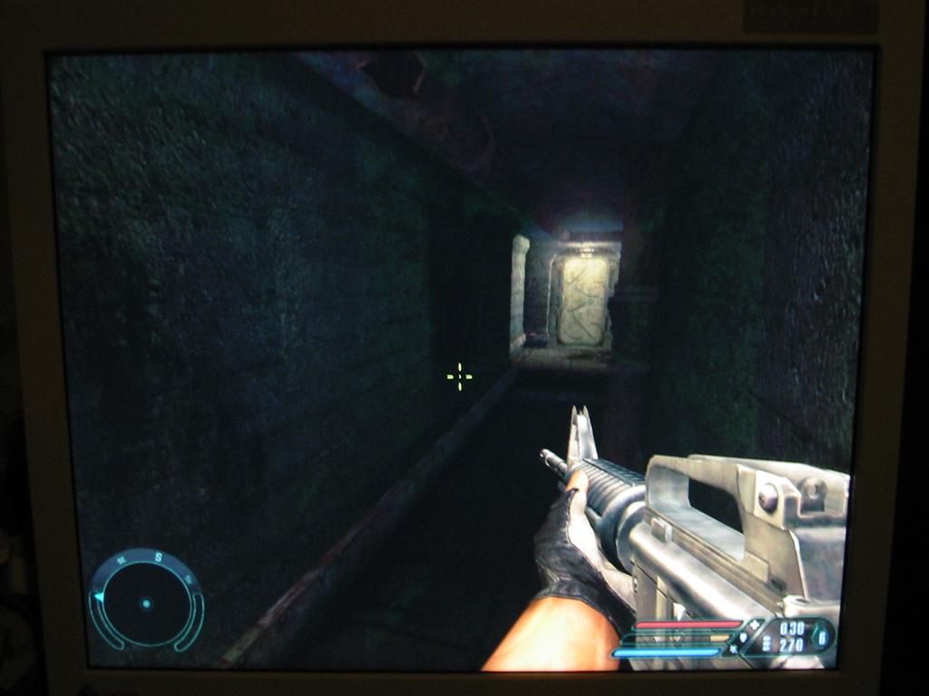

Ich hab mal nen Foto gemacht, da man es auf den Screenshots nicht sehen kann. Wie auch, ist ja was mit dem Monitor und nicht mit der Grafikkarte. :rolleyes:
Werd ich wohl mal bei Eizo Service anfragen müssen. *seufz*
Hoffe ihr erkennt jetzt was. ;)
Also ich erkenne da auch am Fadenkreuz was. Sieht aus als wäre ein grünes fadenkreuz nach links/unten versetzt.

Noch mal nen Foto gemacht (Digi Cam sei dank) wo man es ziemlich deutlich sieht.
OK, also der Monitor, bzw. TFT kann es zu 99,99% nicht sein, da man die Bildfehler u.a. auch auf den Screenshots erkennen kann - damit meine ich nicht die Fotos von der DigiCam!
