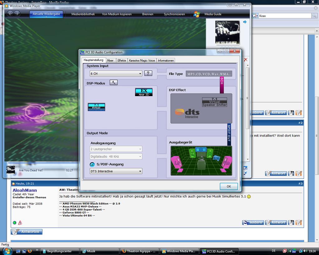

Ja hab die Software mitinstalliert! Hab ja schon gesagt läuft jetzt! Nur möchte ich auch gerne bei Musik Simulliertes 5.1 :)
Bild Angehängt wie es beim Programm eingestellt ist!
Und mein SOundsystem ist mit dem beiligenden Toslink kabel verbunden!
