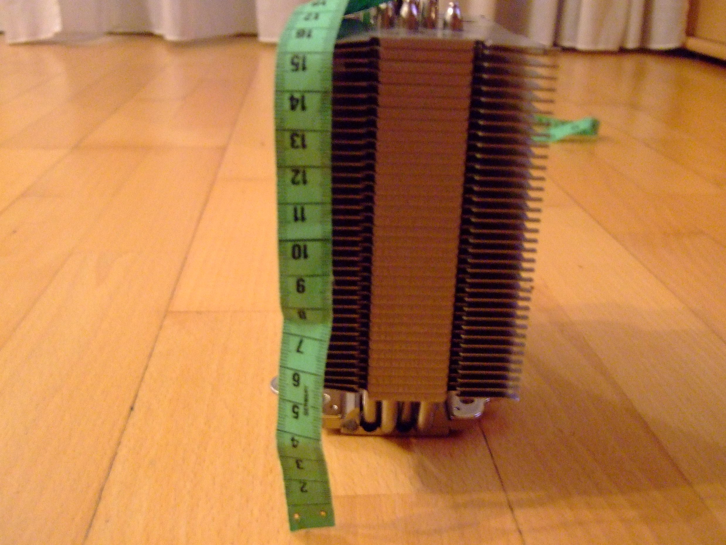

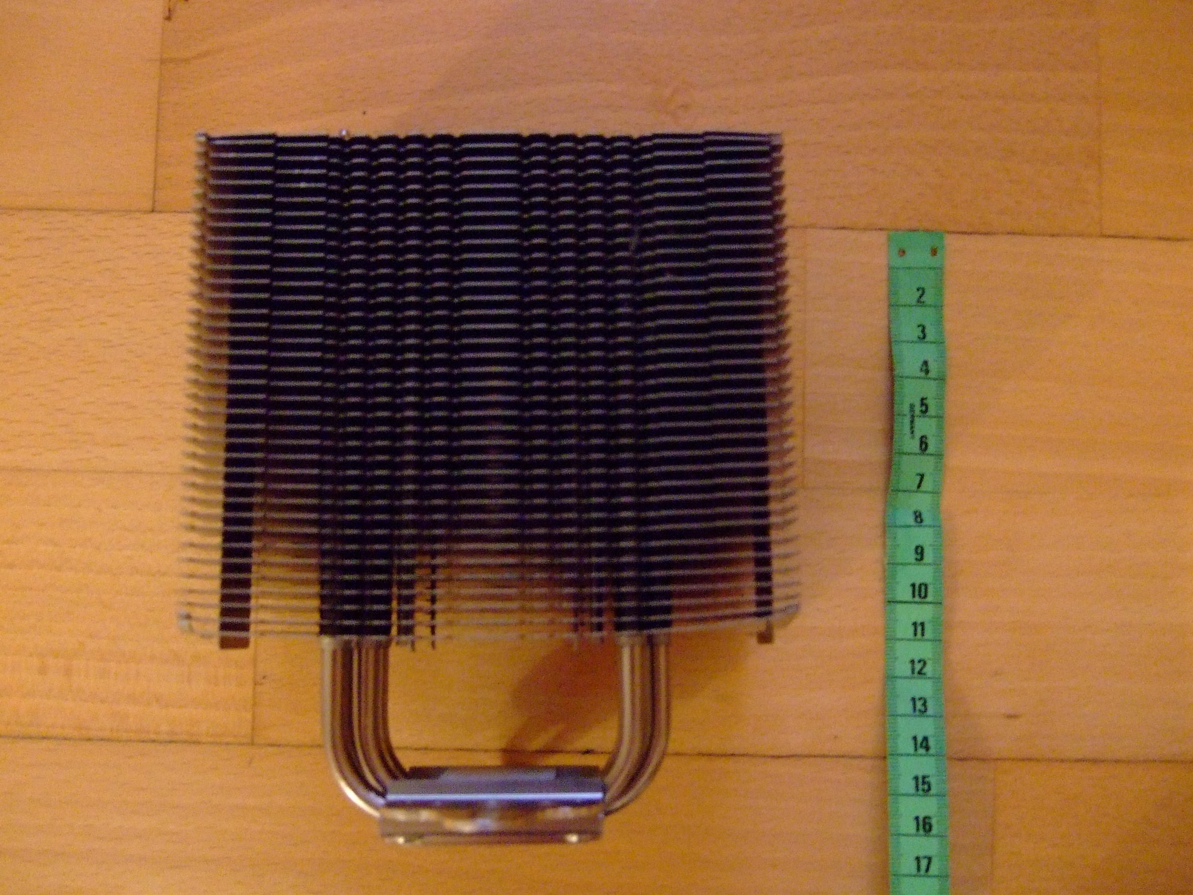

PS: Da ich nicht weiß, welches Modell ich von Notcua habe, liegen Fotos anbei.
Welche Temperaturen hast Du denn erwartet? Die sind doch top.
Der Kühler sieht nach einen NH-U12S aus.
