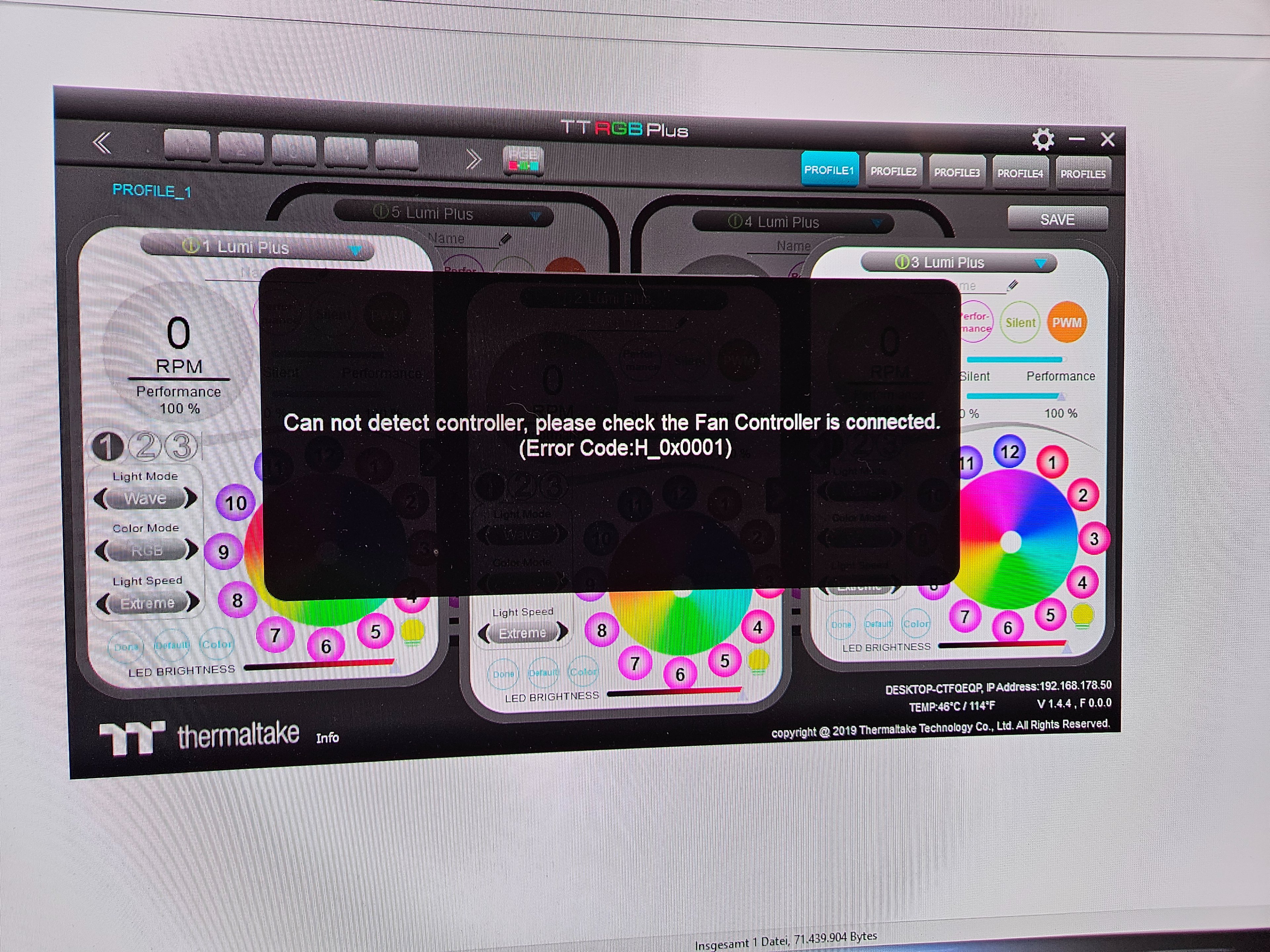

Hallo Gemeinde,
Meine Katze ist mir gestern auf den Tisch gesprungen, hat meine Sprudelflasche getroffen und diese ist dann auf die Tastatur gefallen und zwar zwischen Tisch und keycaps. Heißt Wasser ist in die Switches reingelaufen, Tastatur erstmal tot. Geleuchtet hat sie aber noch.
Habe sie dann über macht verkehrt herum auf die Heizung bei Stufe 5 gelegt und ersmal war nix, Geleuchtet hat sie und die drei Punkte haben geblinkt (siehe Video.)
Ich habe mal auf thermaltake ein Update gemacht, brauchte aber nix ABER als ich die RGB software installiert habe und diese starte kommt das Bild hier. (Bild 1)
Die Tastatur geht das nicht aus aber dann kann ich normal mit ihr schreiben, verrückt. Starte ich den PC neu, so daß sie leuchtet, geht nix. Starte ich die Software, Tastatur geht aus und ich kann schreiben. Hat irgendjemand evt noch Ideen?
Anonsten blickt sie durch siehe Video. Ein Resette wie in der Bedienungsanleitung klappt nicht. Fn+Esc für 5 Sekunden gedrückt halten.

Danke für den tip. Ich habe zwischenzeitlich veruscht das Keyboard zu öffnen allerdings ist es so das es an Zwei stellen fest verbaut wird und nicht geöffnet werden kann. Find ich tatsächlich bisschen scheise aber ich hab es wirklich nicht auf bekommen ohne es zu zerstören.
Ich habe mir jetzt im erst schritt überlegt das ich ggf backoffen oder kontaktspray reinzimmer. verfüchtigt sicht ja danach ?! Was hälst du von der idee ? lg und danke

Aber ja denke auch, Kontaktspray hat nichts gebracht. Denke, hat einen schlag abbekommen.
