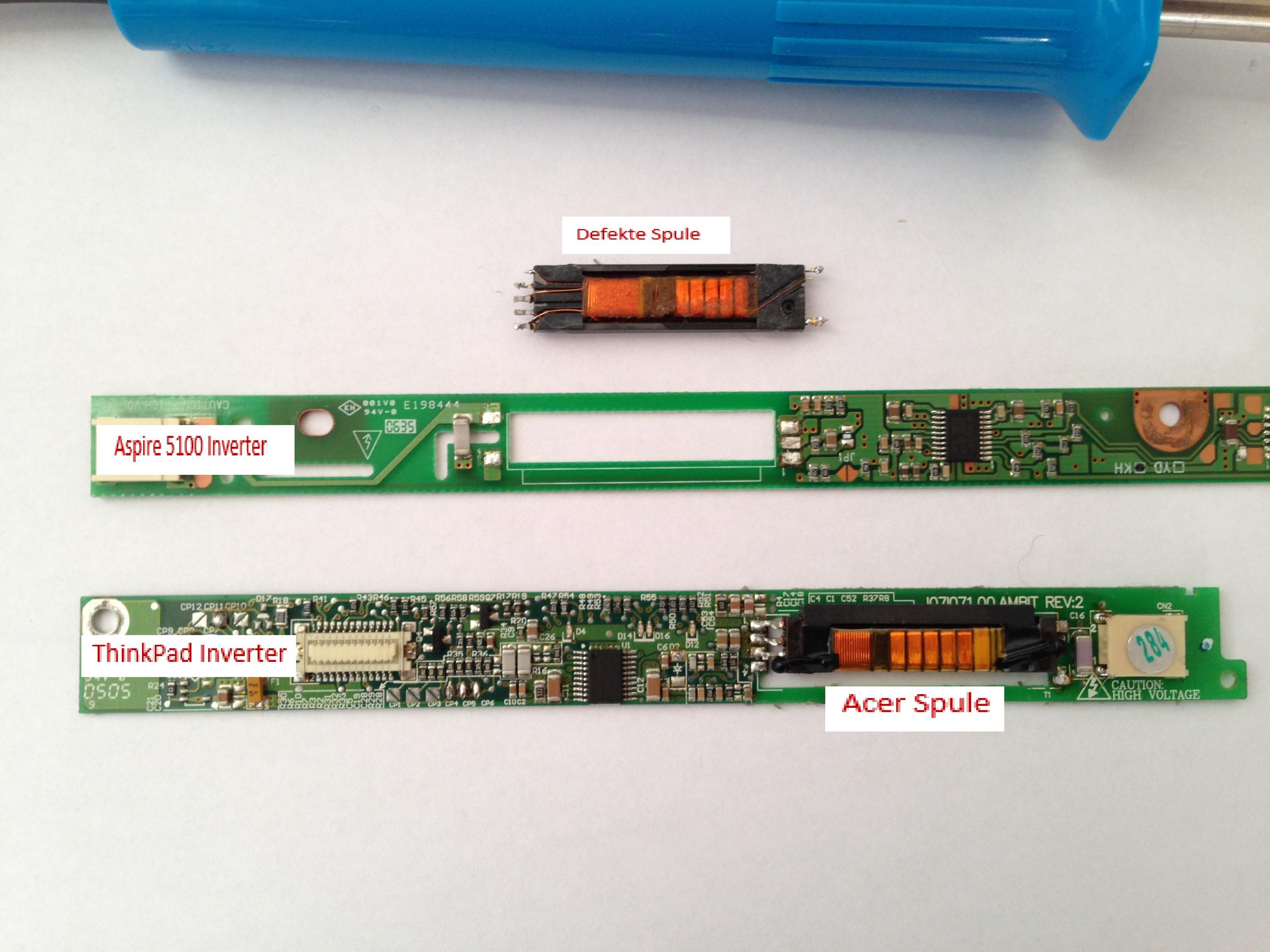

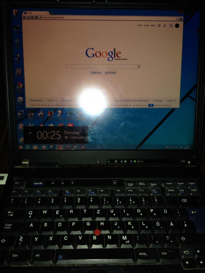

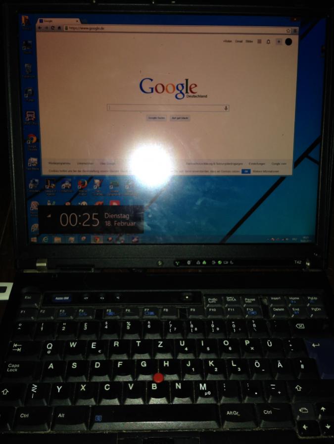

ist schon länger her, bin moment Zeitlich nicht dazu gekommen den Thinkpad wieder zu reparieren und stand bis vor paar Tagen noch im Schrank. Am Wochenende bin ich auf eine dumme Idee gekommen, da ich ja wusste das die Spule oder wie die heißt im Inverter 100% spinnt, ist mir ein Gedanke gekommen, ich löte einfach die Spule von meinem kaputten Acer Aspire5100 in den Thinkpad rein, Kontakte haben soweit gepasst, nur das der vom Acer nur 3 Kontakte hatte, war mir egal, einfach auf gut Glück reingelötet, bin schon in Sicherheit gegangen beim Einschalten falls er in die Luft fliegt, aber ging Problemlos an und das Bild kam und die Beleuchtung funktionierte. Bis jetzt läuft die Beleuchtung, kann ich das so lassen? Kann es langfristig Probleme geben mit der Acer Spule? Aber er läuft :D
