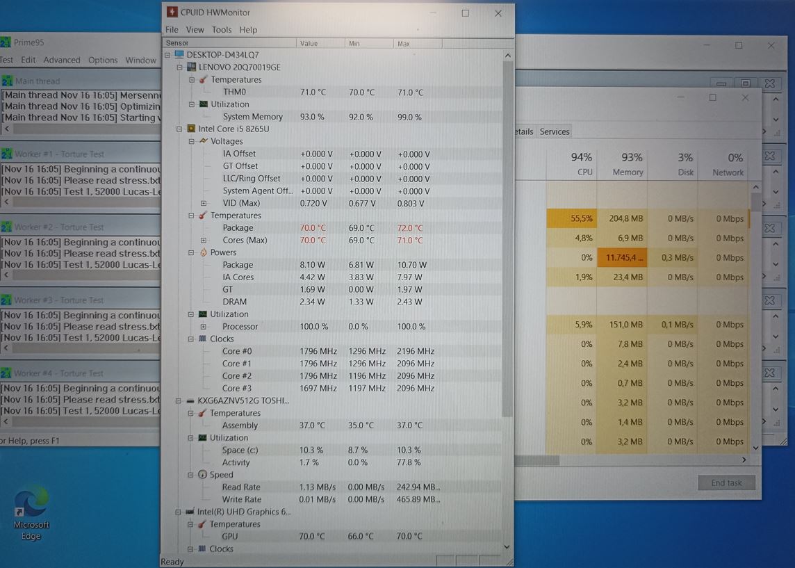

Dann habe ich prime95 gestartet.
Es wird tatsächlich sehr heiß, sowohl an der Unterseite, als auch die Tastatur.
Und der Lüfter startet nicht.

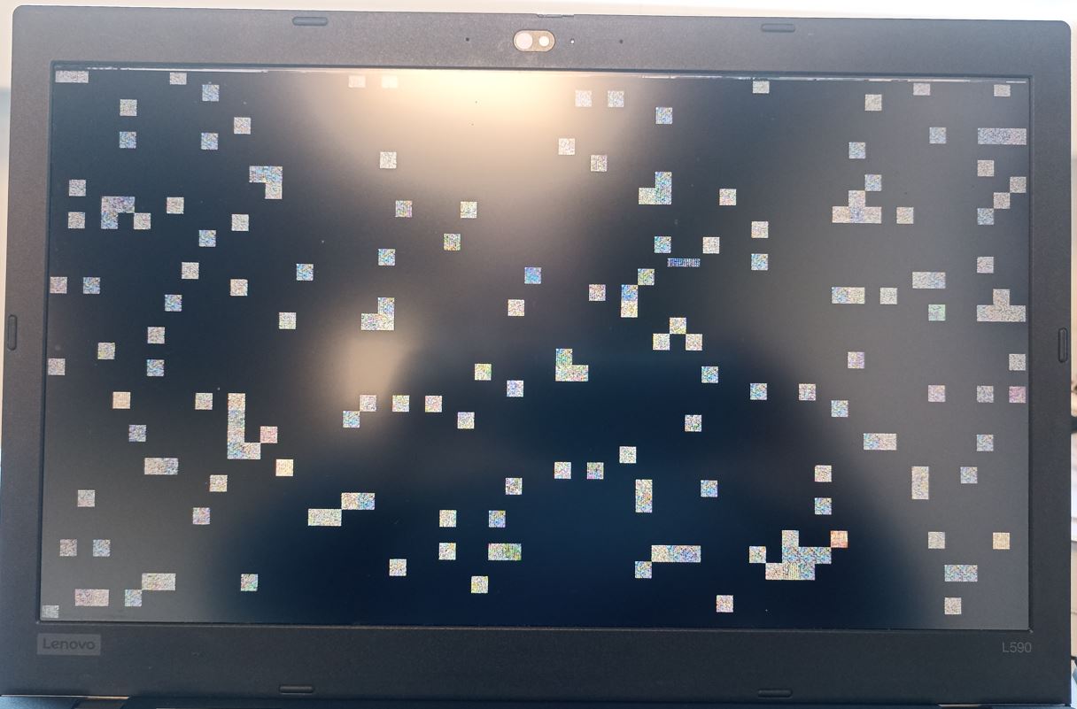

Nach 15 Minuten steigt dann das Display aus, ein Herunterfahren hat das Notebook bei mir nicht durchgeführt.
Temperaturen:

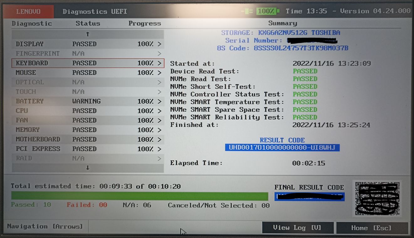

Danach habe ich mit F10 die Lenovo Diagnostic gestartet, dabei wurde auch der Lüfter erfolgreich getestet, man konnte deutlich hören wie er dabei lief.
Aber wie oben geschrieben, beim Test mit prime 95 läuft der Lüfter nicht.
Mhm schon komisch, der Lüfter läuft beim internen Test aber beim Betrieb läuft er dann nicht?
Hat jemand eine Idee?
