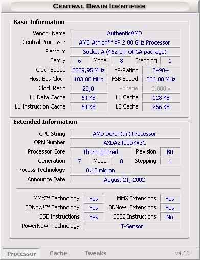

Richtig gelesen, ich habe es geschaft auf meinem uralt mb (max mulitplikator 12,5x) einen xp 2000+ auf 2060mhz (20*103mhz fsb 1,7v vcore) zu takten. ich hatte schon jegliche hoffnung aufgegeben mehr als 1300mhz (12,5*105mhz fsb) aus der mb-prozzi kombination zu gewinnen.
das problem:
der prozessor läuft normal mit 12,5*133mhz fsb, das a7v rev 1.02 kann als grössten multiplikator 12,5 liefern und läuft nicht mit 133mhz fsb.
gestern abend habe ich die seite a7vtroubleshooting.com entdeckt und dort finden sich im forum berichte von usern, die einen 2800+ etc auf ihrem a7v zum laufen bewegen konnten.
wie es funktioniert:
der cpu wird mit drahtbrücken im sockel (feine, zurechtgebogene kupferlitzen) ein fester interner multiplikator aufgezwungen. der maximale multi vom bord limitiert die cpu nicht mehr.
stabilität:
ich teste zzt die stabilität, aber bis jetzt noch keine probleme. erste benchmarks und ein kurzes burn-in werden natürlich intensiviert.
temperatur bei last und mit lüfter, der die lager spaltet (hersteller beginnt mit a...):54°C
wenn ich den takt ändern muss, oder sonstwie verändere werde ich euch auf dem laufenden halten.
fazit:
die takterhöhung von 60% hat mir einen kurzen aufschub bis zum nächsten aufrüsten gewehrt. es sollte jedem klar sein, dass ein aktueller athlon xp auf einem alten bord mit sd-rams langsamer läuft wie auf einem neuen bord mit ddr-rams, trotzdem ist der leistungsgewinn beachtlich.

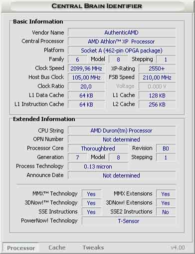

das system läuft mit 20*105=2100mhz. die speichervoltage habe ich auf 3,69v angehoben.
