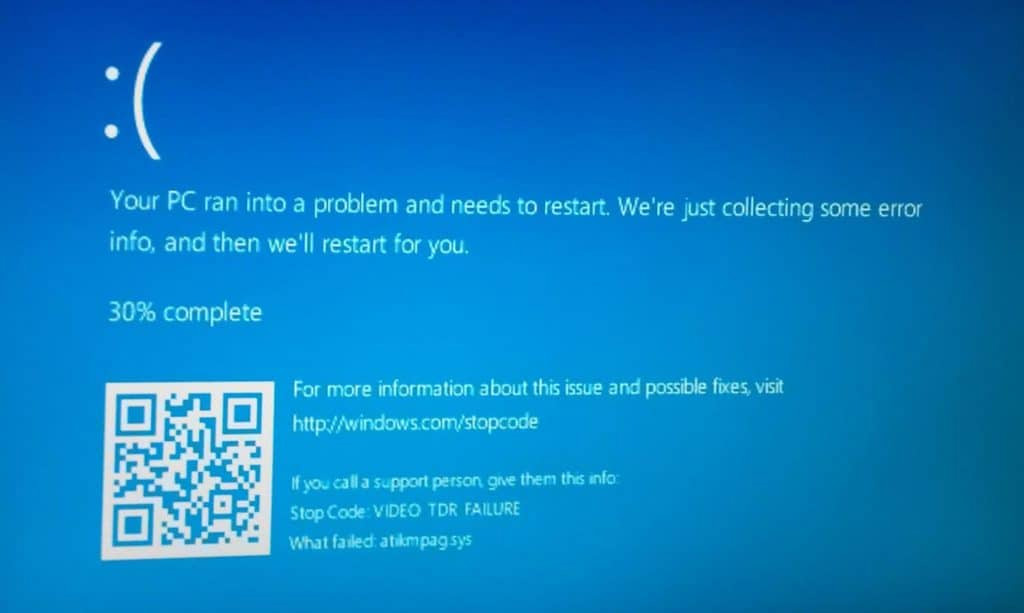

ich habe die 2 Fehler ab und zu beim amd ryzen 5 2400g.
Ich habe auch die Anweisungen befolgt und versucht einen Treiber zu installieren. Aber das geht ja heutzutage nicht mehr so einfach, da muss man Softwarepakete installieren und dann weis ich nicht was da gemacht wird. Jedenfalls habe ich das bei den 2 Fehlern gemacht, trotzdem kommt der Fehler noch ab und zu. Ich blick das nicht mehr, was kann man als Laie denn dagegen tun?
802432
802433
Danke, Stefan
Hardware auflisten, komplett. Welche Windows 10 Version?.
Vermutlich 1903.
Treiber Version 19.4.1 nehmen.

Schau dass Windows 10 1809 auf dem neusten Patchstand ist (Windows Update ausführen)
und installiere Treiber 19.4.1.
Deinstalliere den jetzigen Treiber zuerst, bevor du den 19.4.1 installierst.
Den 19.4.1 findest du bei AMD für dein System, auf dieser Download Seite etwas unterhalb steht
"Previous Drivers", dort findest du diesen.
Es gibt eben bei manchen vermehrt Probleme,
mit den für Windows 10 1903 optimierten Grafikkarten Treiber.
Auch die aktuellen BETA Treiber gehören dazu.
Die 1903 hat u.a. wieder ein neues "Windows Display Treiber Model (WDDM2.6).",
die Treiber ab Ver. 19.5.1 sind darauf angepasst.
Beiträge über Probleme diesbezüglich gibt es einige,
auch hier auf CB, im AMD Grafikarten Forum.
Der TE ist auf der Windows 10 1809, diese hat das WDDM2.5,
wie auch der Treiber 19.4.1.
Da ich z.B. auch Probleme hatte, mit der gleichen Meldung "Thread Stuck in Device Driver"
bei der 1809, empfahl ich dem TE, die 1809 auf aktuellen Patchstand zu bringen
und diesen letzten für die 1809(WDDM2.5), offiziellen,
guten und stabilen Treiber 19.4.1(WDDM2.5) zu nehmen
um hier erst mal Treiberprobleme ausschließen zu können.

Ok danke für die ausführliche Erklärung.
Ich bin auf 1903 und habe sporadisch auch diese Fehler, natürlich mit aktuelleren Treibern, würde bei mir das auch Abhilfe schaffen mit den älteren Treibern obwohl ich auf 1903 bin?
Es gibt einige Beiträge im AMD Grafikkarten Forum,
was Probleme mit der 1903 (WDDM2.6) und den dafür optimierten Treiber, ab Version 19.5.1 betriff.
Probiere es doch einfach mal kostenlos aus und installiere den 19.4.1 ,
wenn du auch deine Problem mit dem offiziellen 19.5.2 hast.
Die aktuellen BETA Treiber sollte man eh meiden wenn es Probleme gibt.
ich bin jetzt auf 1903, habe den alten Treiber deinstalliert und 19.4.1 installiert. Mal schaun.
